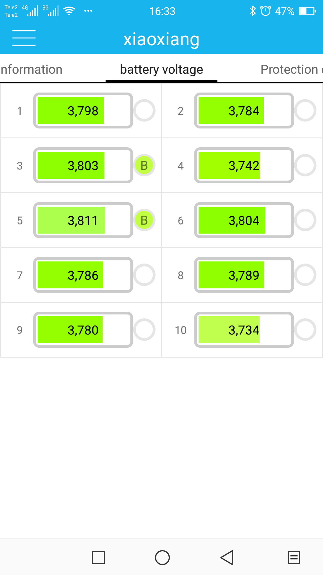

Подскажите пожалуйста. Два года как пользуюсь самодельным акамулятором  10s32p с smart bms. Ни разу не балансировал так как упаковал хорошо. Немного пошел разбаланс. Как думаете бмска сама сможет отбалансировать при заряде в 1 Ампер?
[user]elektrik73[/user], вполне сможет...почему нет? Лучше использовать Бмс с током балансировки от 100мА.

Почему то перестали отображаться Буква *в* возле ячеек? И подскажите какой лучше выбрать режим балансировки заряда? Статическую или  заряд баланс? И что за параметр в настройках Balance turn-on voltage?
Это надо конкретную модель БМС озвучить. Желательно скриншоты на английском приложить.
Есть два типа балансировки, только при заряде (оптимально) или в т.ч. при разряде, до определенного порога.
Надо экспериментировать,  для разовой балансировки можно выбрать 2ой вариант.  :exactly:

Разобрался с настройкой. Параметр balance turn-on voltage поменял на 3.8 в . Было 4.15 в. В режиме зарядка баланс. Может быть поменять на 3.0 вольт? Что бы балансировка начиналась с 30 вольт? Так как езжу за 300 км и высаживаю батарею в ноль!
Я у себя поставил начало балансировки с 4-х вольт, заряжаю до 4.15
Насчет балансировки с 3х вольт можно поэксперементировать, но лучше переключить на балансировку при простое. (Статик?)
Т.к. при заряде происходит заметный перекос по напряжению из-за разного импеданса ячеек. балансировка будет некорректной. КМК
Это легко увидеть. если напр. при разгоне посмотреть на напряжения ячеек в ПО. они нехило разбегаются в разные стороны....
