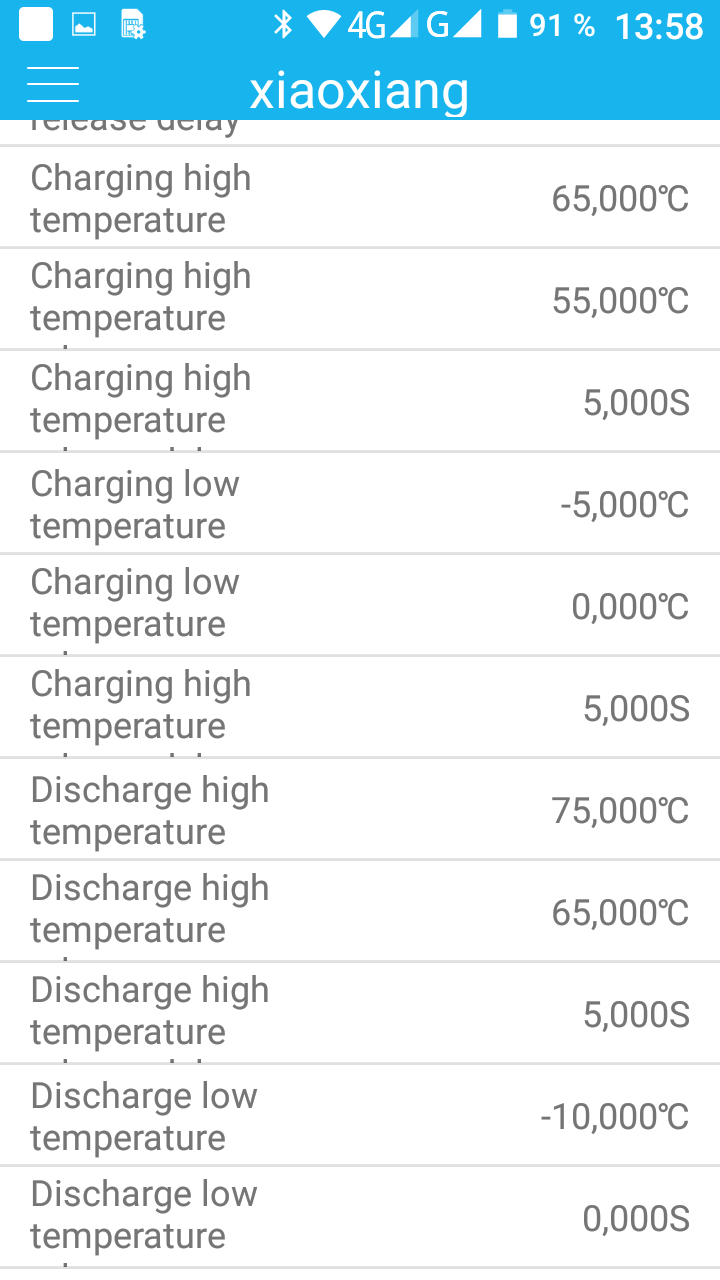

- с телефона доступны не все настройки БМС, а только основная часть. Температуру срабатывания датчиков например поменять нельзя. Но все пороги нормально настраиваются  с андройда.

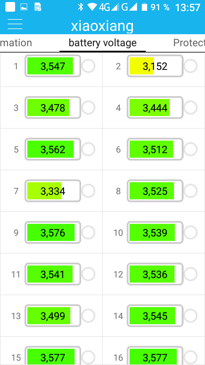

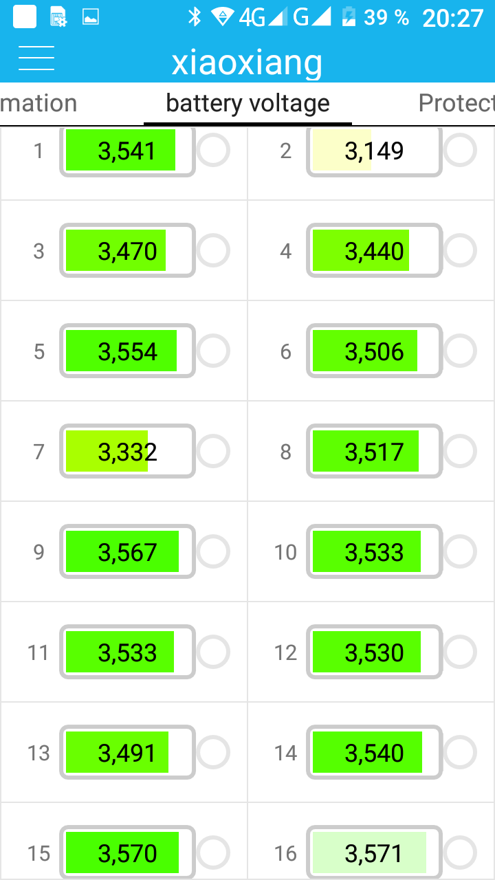

[user]classicmen[/user], может вопрос дурацкий. Как такой вид включается где батареечки нарисованы?
Всё, понял, у меня другая версия стояла, скачал эту, но место есть под эти картинки а самих батареек и напряжение не показывает, может экран маленький поэтому.
classicmen
ЦитироватьВсё, понял, у меня другая версия стояла, скачал эту, но место есть под эти картинки а самих батареек и напряжение не показывает, может экран маленький поэтому.

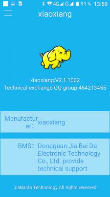

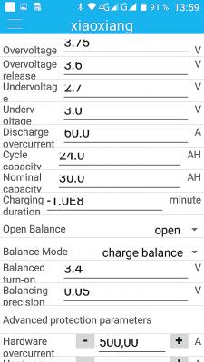

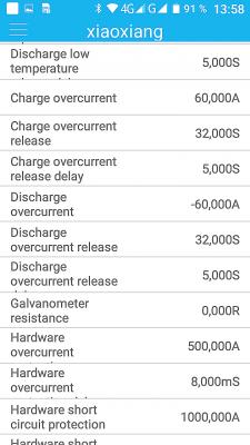

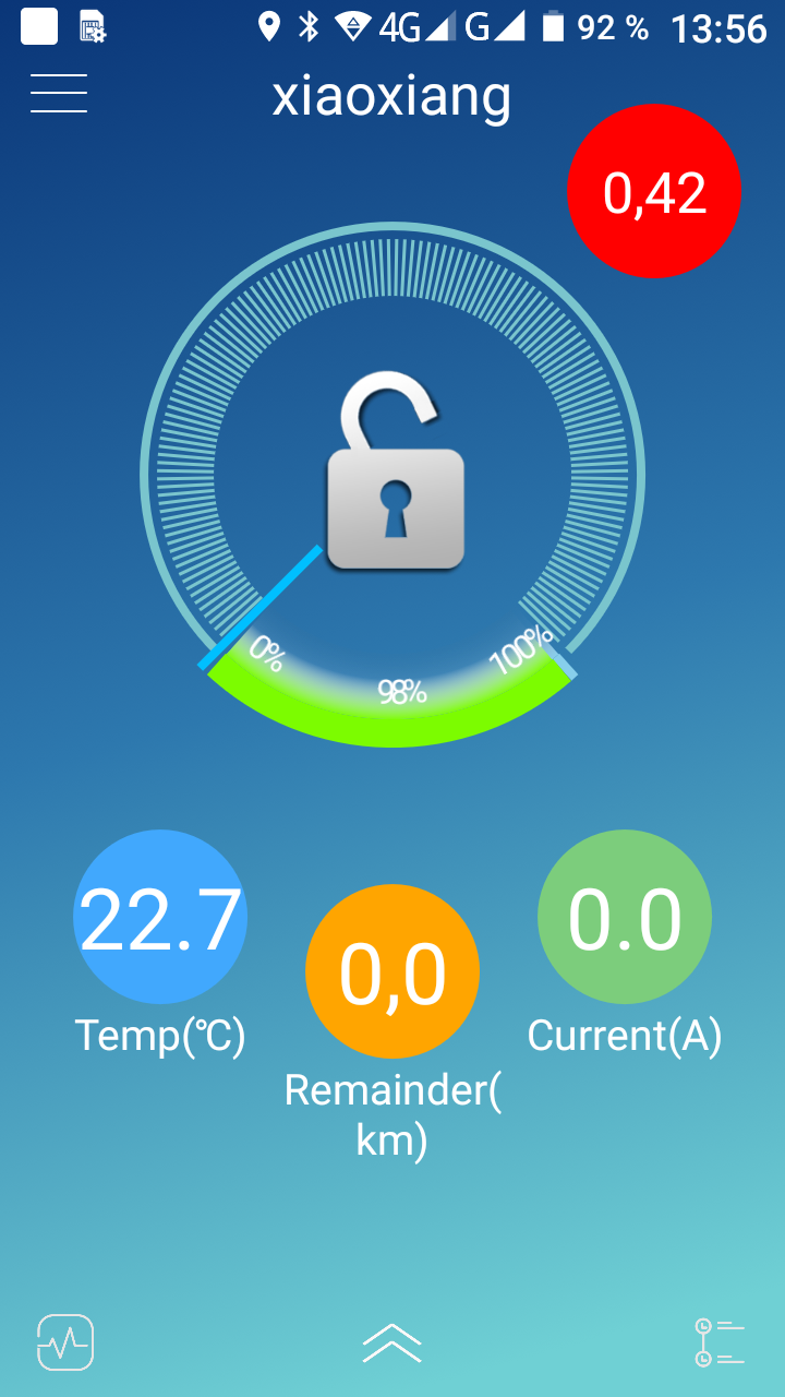

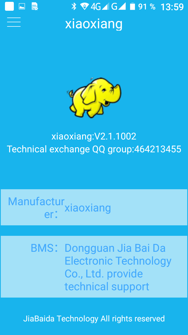

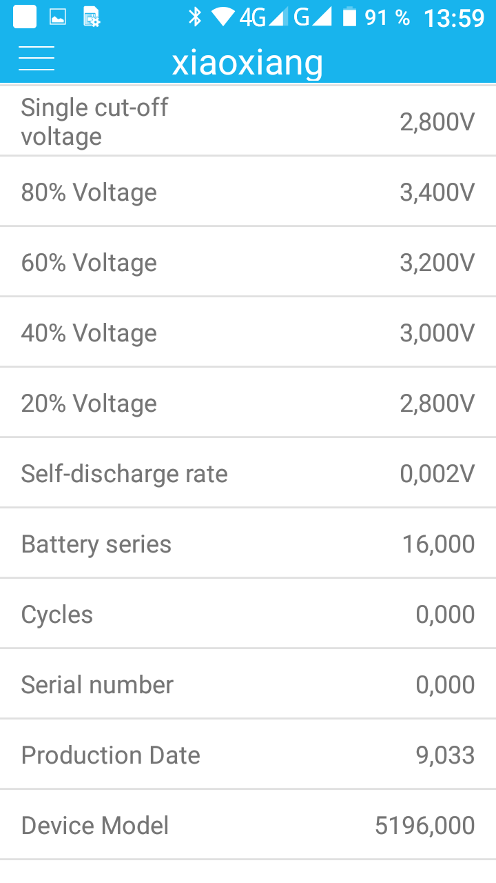

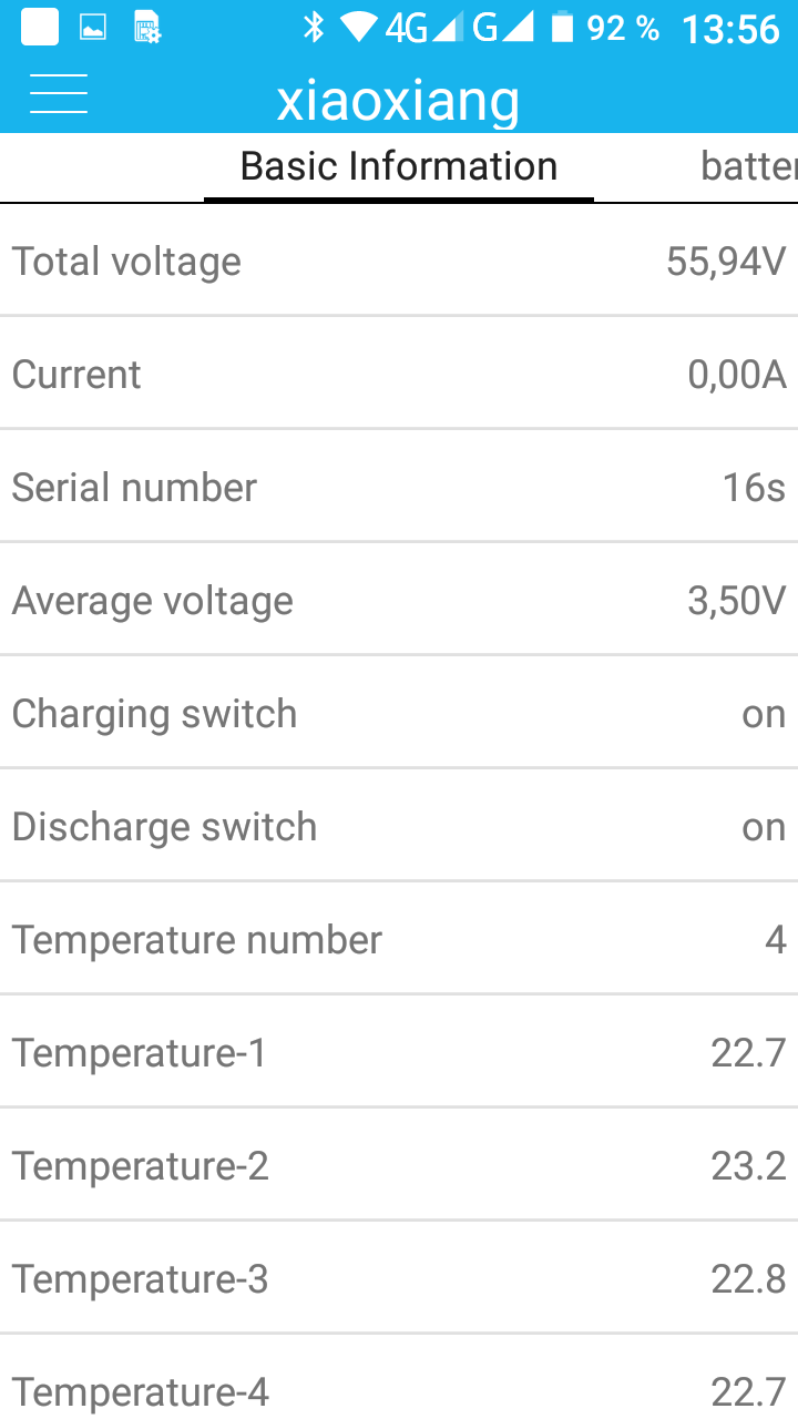

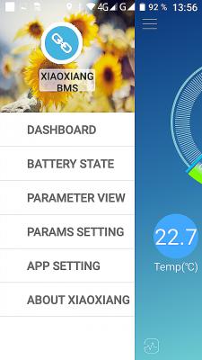

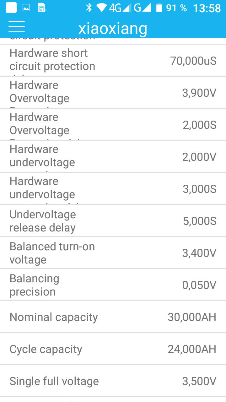

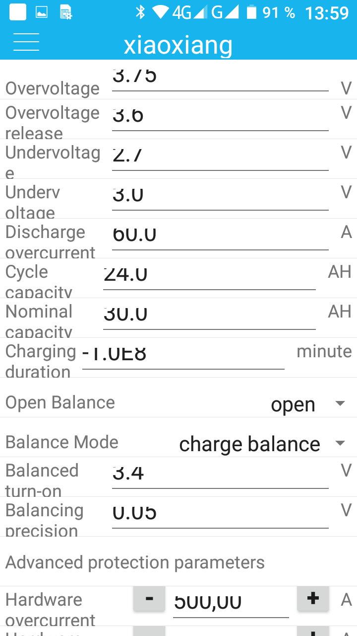

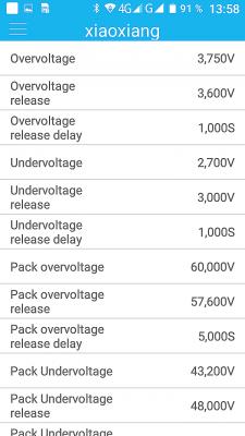

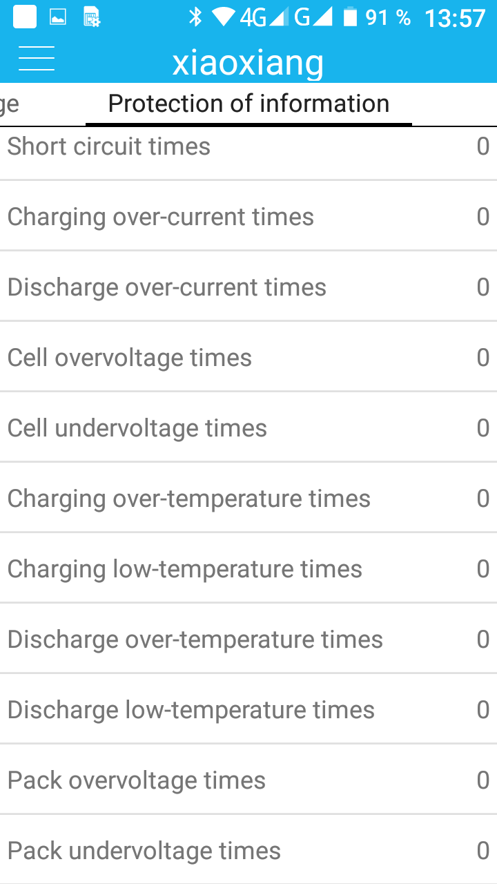

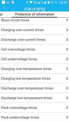

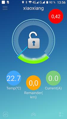

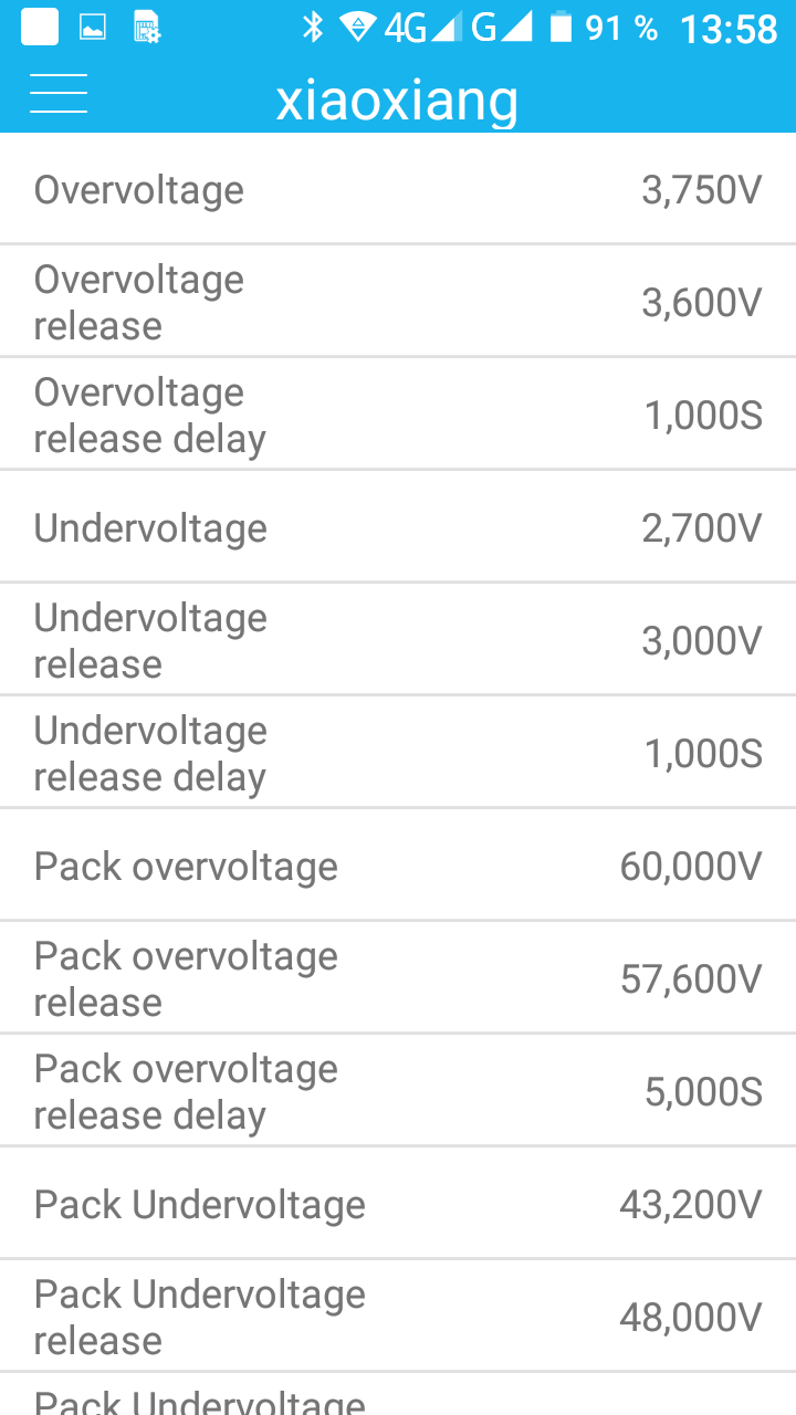

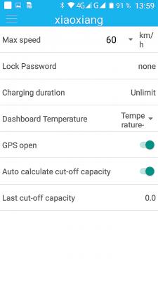

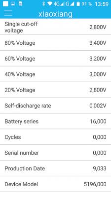

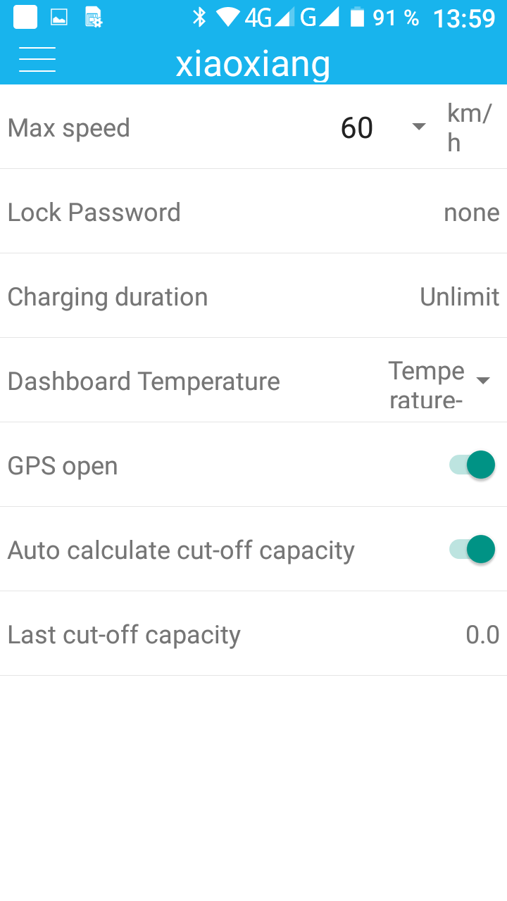

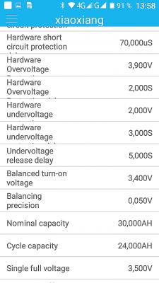

FobOrgan Не могу сказать, что у Вас с отображением. Пробуйте. Батарею только собрал LiFePo4 16 клеток BMS 50А брал вот здесь
Накидаю скринов программы, может кому пригодится.

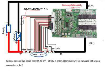

Тоже имею такую БМСку и вот вопрос:  чтобы отключать в ней слаботочку, достаточно ли поставить выключатель в разрыв , тонкого красного провода(на схеме он черный) ?

[user]newsky526[/user], лучше не трогать балансирные провода - дольше проживёт. Лучше вместо одного термодатчика поставьте ппостоянный резистор на номинал термодатчика при нормальных условиях, и при замыкании этого резистора БМС будет думать что перегрев, а при размыкании что холодно. Ну а там уж дело в настройках.
Будет отрубаться всё ключами бмс

Цитата: FobOrgan от 22 Янв. 2018 в 17:43лучше не трогать балансирные провода - дольше проживёт.
Ну не все, а только один. Исходя из логики подключения балансного разъема, когда тонкий красный подключается последним, а отключается первым, можно предположить, что БМС питается именно оттуда, то есть, полным напряжением батареи. Тогда, как будто не должно быть проблем?
