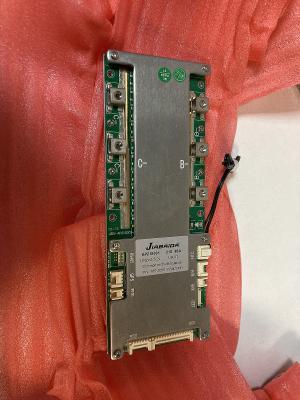

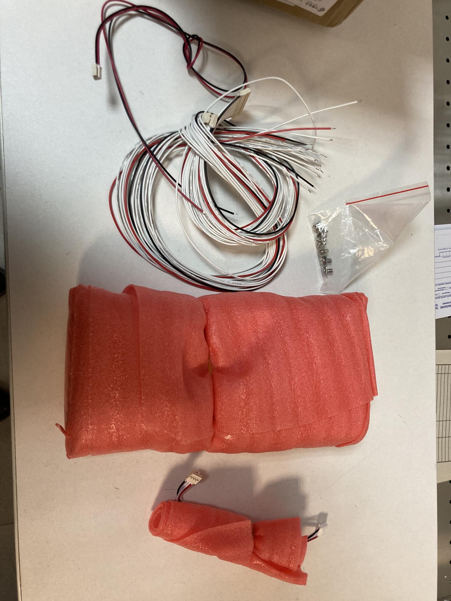

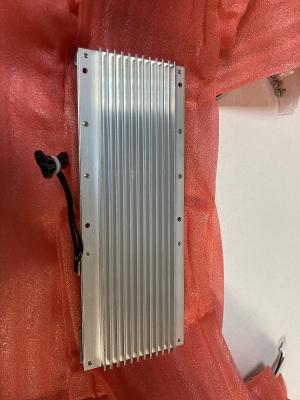

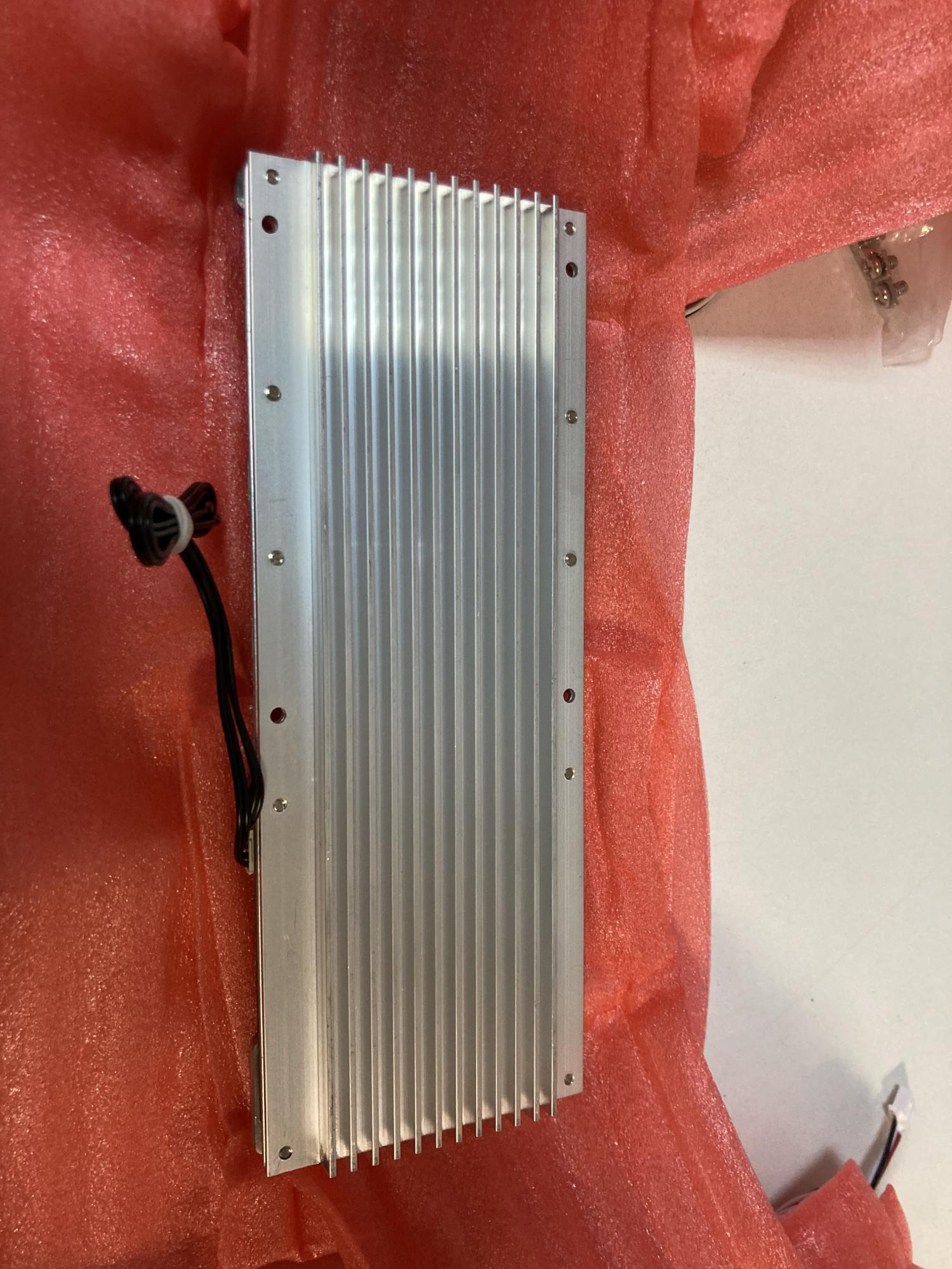

Кирилл2
Вот что купил.
От оплаты до получения(СПб) 15 дней.
Если кому что-то нужно по возможности отпишусь.
Suringmax 1500W(4T), Votol EM 50-4, LiFePO4 52V50Ah

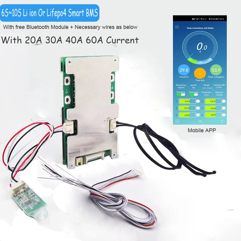

Добрый вечер. Подскажите дураку как правильно подключить БМС. Пины с 1 по 14 я проключил правильно, напряжение показывает, даже зарядка шла, но дисчардж не идет. Видимо что то не то сделал.
Пожалуйста разжуйте куда какой провод припоять. Пока пробовал несколько вариантов, устроил пару замыканий с искрами:)
Не дает возможности загрузить фото, извеняюсь. Модель у меня smart bms sp15s051-p13s-40a. По факту 2 С- и 2 B-
Андрей3
#1834
:facepalm:
Возможно уже не имеет смысла ничего никуда припаивать. Но это неточно.
Если у вас такая BMS
То на "B -" нужно припаять минус от батареи, а на "С -"  - минусовой выход на внешний разъем (к мотору). Можете припаять двумя проводами для лучшего токораспределения, так как там по два отверстия на каждом.
