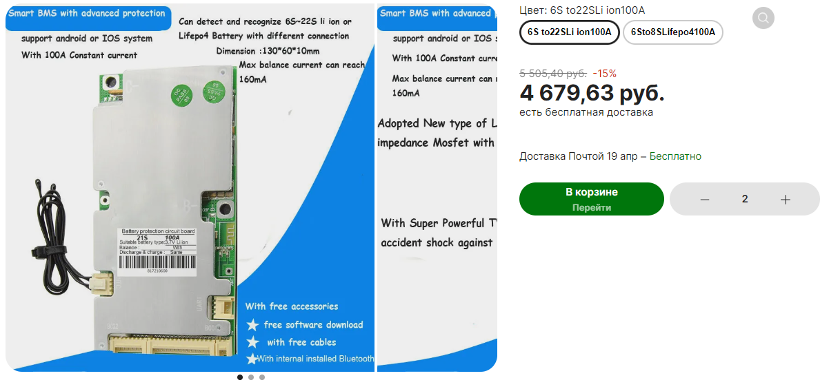

Всех приветствую! Кто нибудь юзал вот такую BMS от Слоников
https://aliexpress.ru/item/1005004478889297.html?spm=a2g2w.cart.cart_split.101.36aa4aa6Fa4dsI&sku_id=12000029307008827
Собираю батарейку на Citycoco, там 16S, кто знает как ее сконфигурировать на аппаратном уровне? Какие провода задействовать, какие нет, может какие-то объединить?
