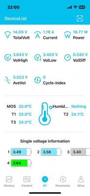

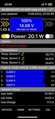

Новая сборка Lifepo4 100Ач 12 В.
JBD Smart Bms 4S
Первая зарядка.
Почему балансировка включилась только на 2:4 банке?
И еще вопрос, в конце ток упал, это понятно - аккумулятор зарядился. Но если судить по напряжению на банках - ему еще можно заряжаться.

Во первых при зарядке нельзя выклбчать разряд. Мосфет в режиме диода имеет сопротивление и какая-то часть уходит в нагрев.
Балансирует она только одновременно четную и нечечетную сторону. Это сделано что бы резисторы балансировочные не перегревали плату.
Насчёт последнего никак. Ты намтраиваешь саму бмс, а какой программой ты это делаешь ее не волнует. Ты вбил какой-то параметр. Он записался в памяти процессора и все. После ты его уже просто считываешь другой программой

Цитата: Alllegro от 18 Июнь 2023 в 09:19Но если судить по напряжению на банках - ему еще можно заряжаться.
куда ему еще заряжаться? если уже защита сработала. еще немного и одна банка распухать бы начала  :-D

Цитата: koolon от 19 Июнь 2023 в 21:07куда ему еще заряжаться? если уже защита сработала. еще немного и одна банка распухать бы начала
Это понятно, просто считал, что бы упал ток зарядки общее напряжение сборки должно подойти к 14,6 в. А выходит он падает из-за полной зарядки только одной банки.
Но остальные банки получается не дозаряжены. Стоит поставить активный балансир? или и так сойдет?
Dimas_Tazov
Включи балансировку статичную, и жди пока напряжение выровняется. Потом опять ставь на зарядку

Цитата: Alllegro от 20 Июнь 2023 в 08:21что бы упал ток зарядки общее напряжение сборки должно подойти к 14,6 в
так и есть, точнее смотря насколько зарядка настроена. она никак не узнает о ячейках. в Вашем случае сработала защита, зарядка вырубилась, напряжение упало на убежавшей ячейке, зарядка включилась.
14в это разве не "подойти к 14.6"?  ;-D

В слонике отключаешь балансировку при разряде и автоматом включается статичная.
Заряжай когда хочешь, акуму без разницы особо

Цитата: Alllegro от 20 Июнь 2023 в 15:42
может при заряде?
Ой да, заговорился.
Что бы включить нужно выключить ползунок чардж баланс, но балансировка в принципе, во вкладке функции должна быть включена.
Ещё важно что бы минималтное напряжение балансировки было ниже чем в данный момент есть на батарее
