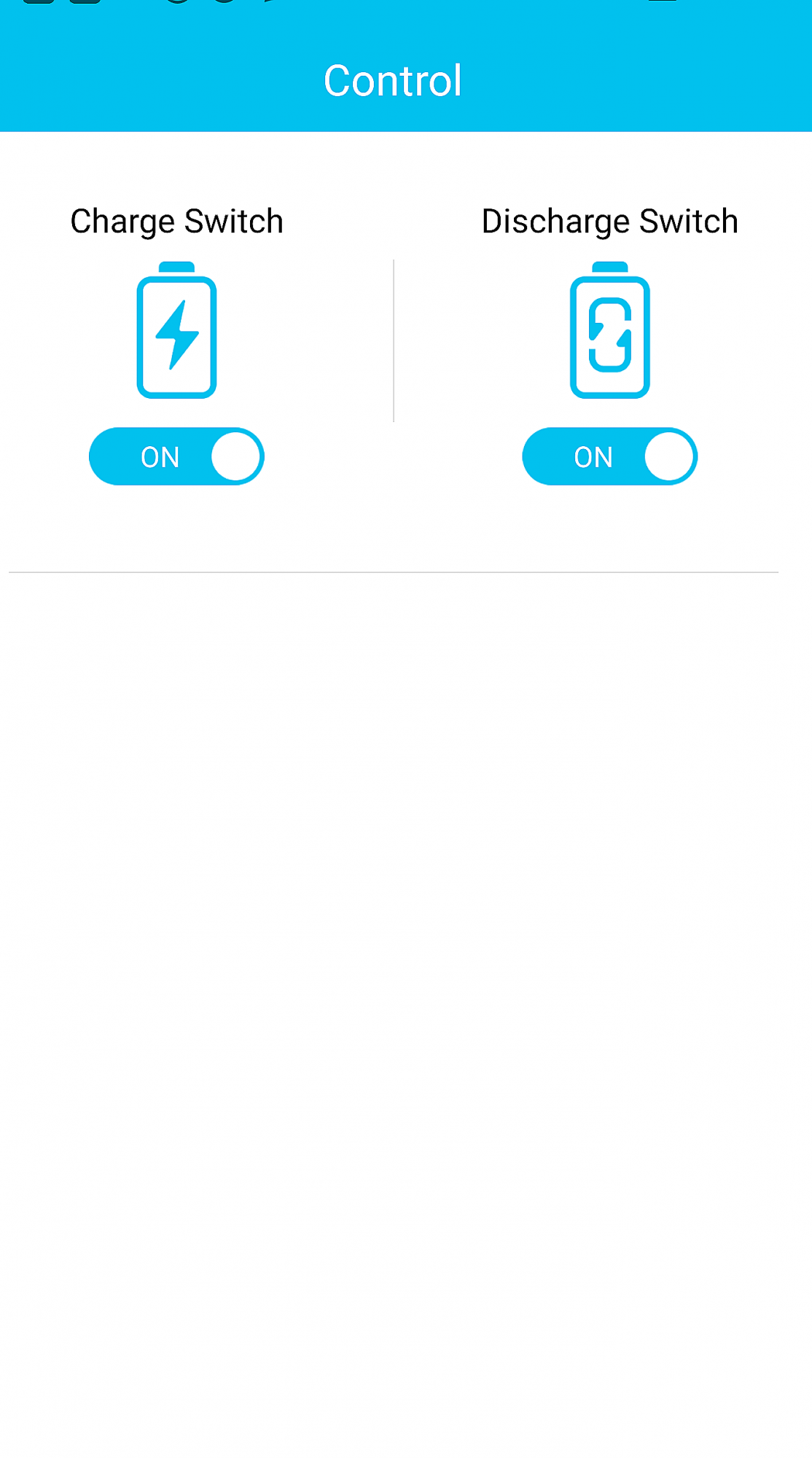

БМС недозаряжает - заряжает до 51,6 (из 54,6), вне зависимости от настроек - "polimer" / "polimer light". На аппаратном вольтметре (на руле) - 54,6v при подключенной зарядке, 51,7 - при отключенной. Судя по показаниям программы, зарядка ею не блокируется. Изначально заряжала до 54,6.
Скриншот сделан при отключенной зарядке.
Сам отвечу - разрядил до 47 вольт, поставил на зарядку и зарядилось до 54.6.
