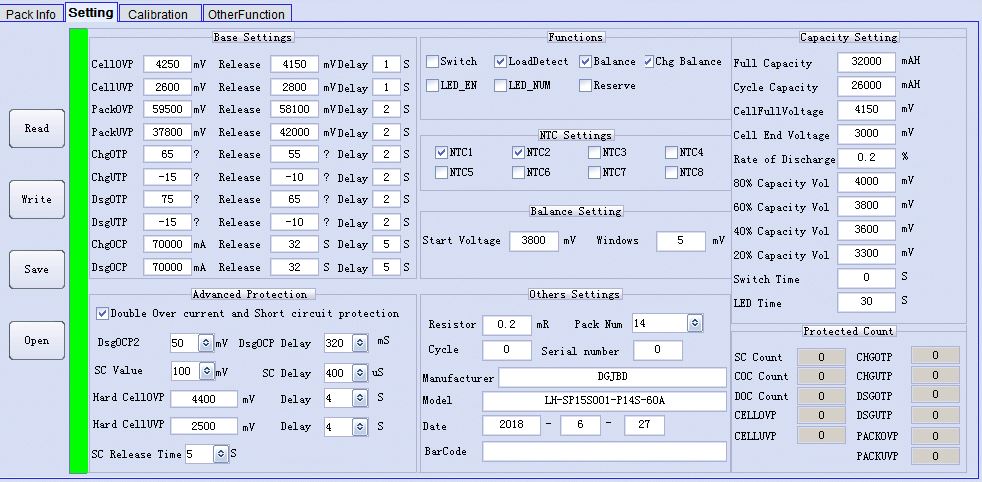

Парни, киньте скрины настроек своих, желательно с компа, ну или гляньте нужно ли мне чтото поправить у себя

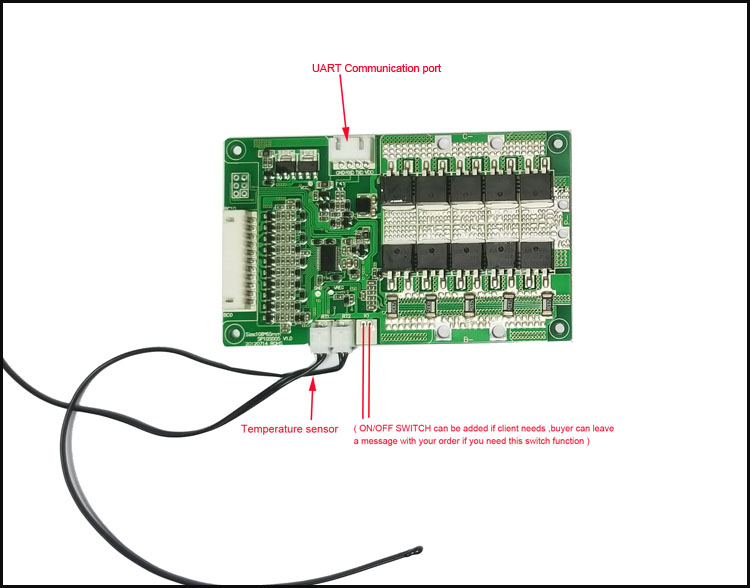

через мобилу и бт удобно отключать все питание , можно ли на этих бмс также обесточивать все , размыкая чтото на бмс ? у меня просто нет андройда и модуля бт, кто нибудь встречал в продаже эти модули в москве ?

Цитата: Vladimir Volkovich от 29 Июль 2018 в 22:15через мобилу и бт удобно отключать все питание , можно ли на этих бмс также обесточивать все
Можно программно отключать выход BMS через андроид приложение.
Можно и аппаратно отключать, попросить китайца он сделает вывод на выключатель который будет отключать нагрузку через выключатель

пробовал поиграться с с термодатчиком , вытаскиваешь его показывает -30гр , замыкаешь 140гр , но ничего не происходит и питание не отрубает
SerjikLSV
Цитата: Vladimir Volkovich от 31 Июль 2018 в 09:36но ничего не происходит и питание не отрубает
для отрубания питания аппаратно там есть площадки под разъемы. Можно аппаратно выключить нагрузки и вторым свитчем заряд
AUTHOR Dexter 23″ рама, колеса 26″,
Bafang BSS02b 750Вт., батарея 48В, 13,6А/ч Smart BMS
планетарка ALFINE 8 ведущая звезда 44T, ведомая 20T
Vladimir Volkovich
Супер спасибо , полез искать у разных продавцов нашел картинку , у меня этого разъема нет сейчас там , правильно ли я понимаю что там сейчас перемычка , нужно порезать ее и поставить кнопку ?
Можно аппаратно выключить нагрузки и вторым свитчем заряд  -  можно подробнее вот про это
SerjikLSV
Цитата: Vladimir Volkovich от 01 Авг. 2018 в 23:36Можно аппаратно выключить нагрузки и вторым свитчем заряд  -  можно подробнее вот про это
Да чего там подробно расписывать. Сейчас китайцы делают там две площадки по 2 пина. Одна аппаратно отрубает нагрузку, другая зарядку. Я вам про это выше писал. Мне китаец по запросу там разъемы поставил и провода с ответками приложил.
Vladimir Volkovich
да спасибо за инфу , все получилось , у меня правда только нагрузка отрубается , зарядки нет, очень удобно стало отрубать все одной кнопкой

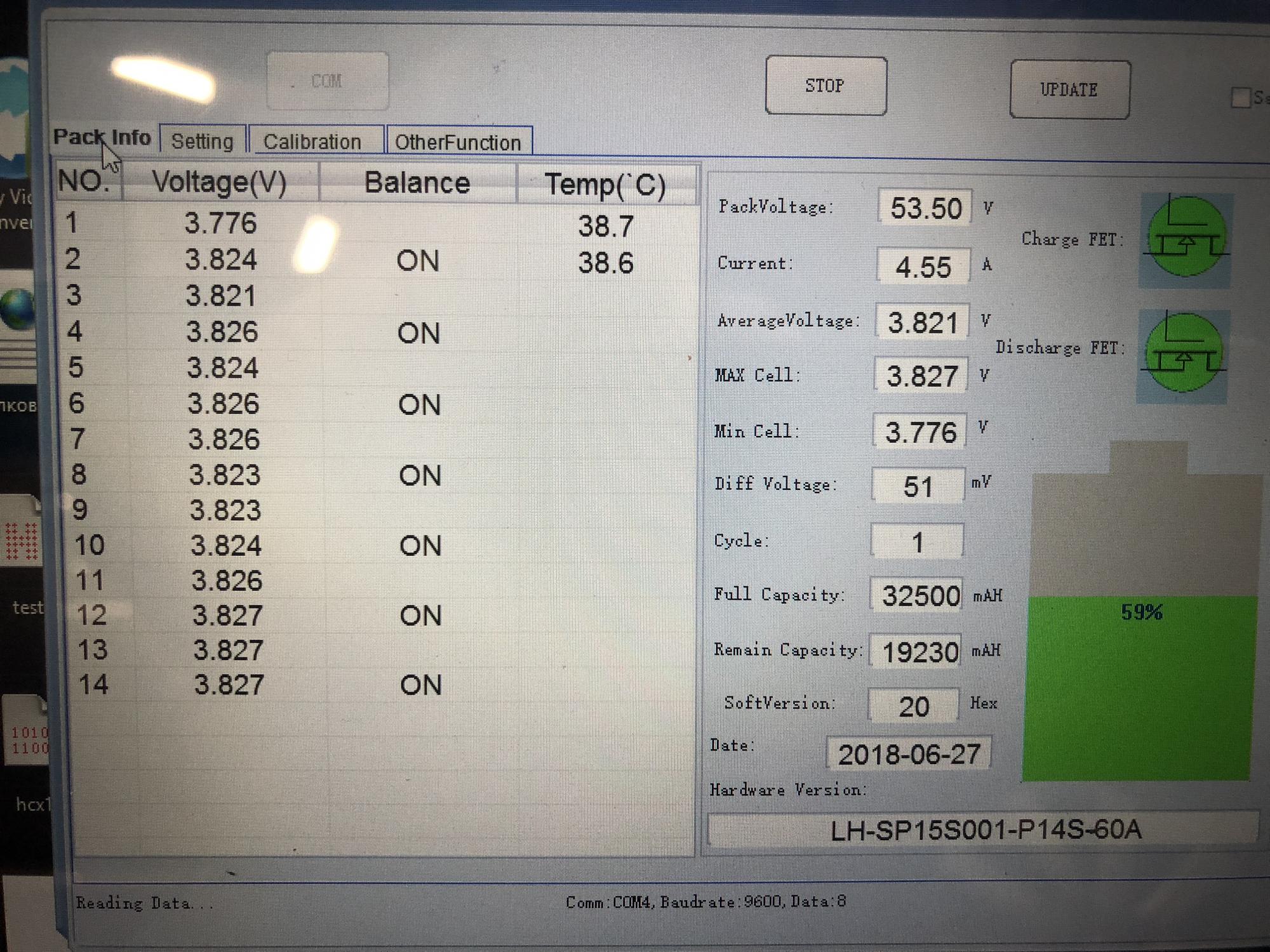

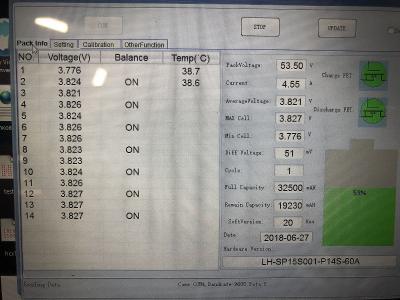

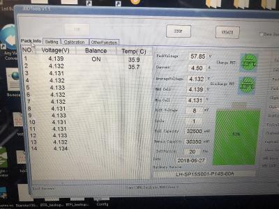

парни , никто не замечал на этой бмской просадку по первой банке , немогу понять куда копать , толи у меня банка в сборке помирает толи работа бмски такая , когда батка разряжена то первая параллель просаживается на 50миливольт , а когда заряжена превышает в среднем на 10 , подсознательно понимаю что очень похоже на ячейку
MoRoman
Цитата: Vladimir Volkovich от 16 Авг. 2018 в 09:16подсознательно понимаю что очень похоже на ячейку
именно ячейка.. у меня похожим образом мудрит 13 параллель, никак руки не дойдут поковыряться...

Цитата: Vladimir Volkovich от 16 Авг. 2018 в 09:16никто не замечал на этой бмской просадку по первой банке , немогу понять куда копать , толи у меня банка в сборке помирает толи работа бмски такая , когда батка разряжена то первая параллель просаживается на 50миливольт , а когда заряжена превышает в среднем на 10 , подсознательно понимаю что очень похоже на ячейку
А что у вас за зарядное устройство?
