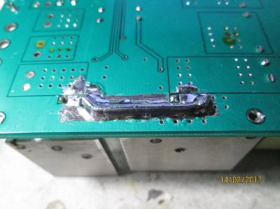

В соседней ветке Alex_Soroka дал совет по усилению силовых дорожек платы ТОР5.
Да я и сам об этом думал, когда экспериментировал с длиной проводов
и режимами заряда: как уменьшить R на пути тока. Там же два моих видео.
Сегодня пришел с работы и сразу все закастрюлил.
АКБ та же самая-40 Ач. Увеличение интервалов стабилизации импульсов тока налицо,
даже с длинными проводами. С короткими проводами даже не пробовал.
Сильно греется синхронный выпрямитель и FSFA. Без нормального охлаждения
может опять выбить FSFA2100. Ниже два видео.
Сразу надо оговориться, что так себя ведет только эта батарея.
Другая будет вести себя по другому. Все зависит от её способности
принимать заряд. Буду делать новые корпуса, усилять охлаждение сразу для обоих ТОРов.

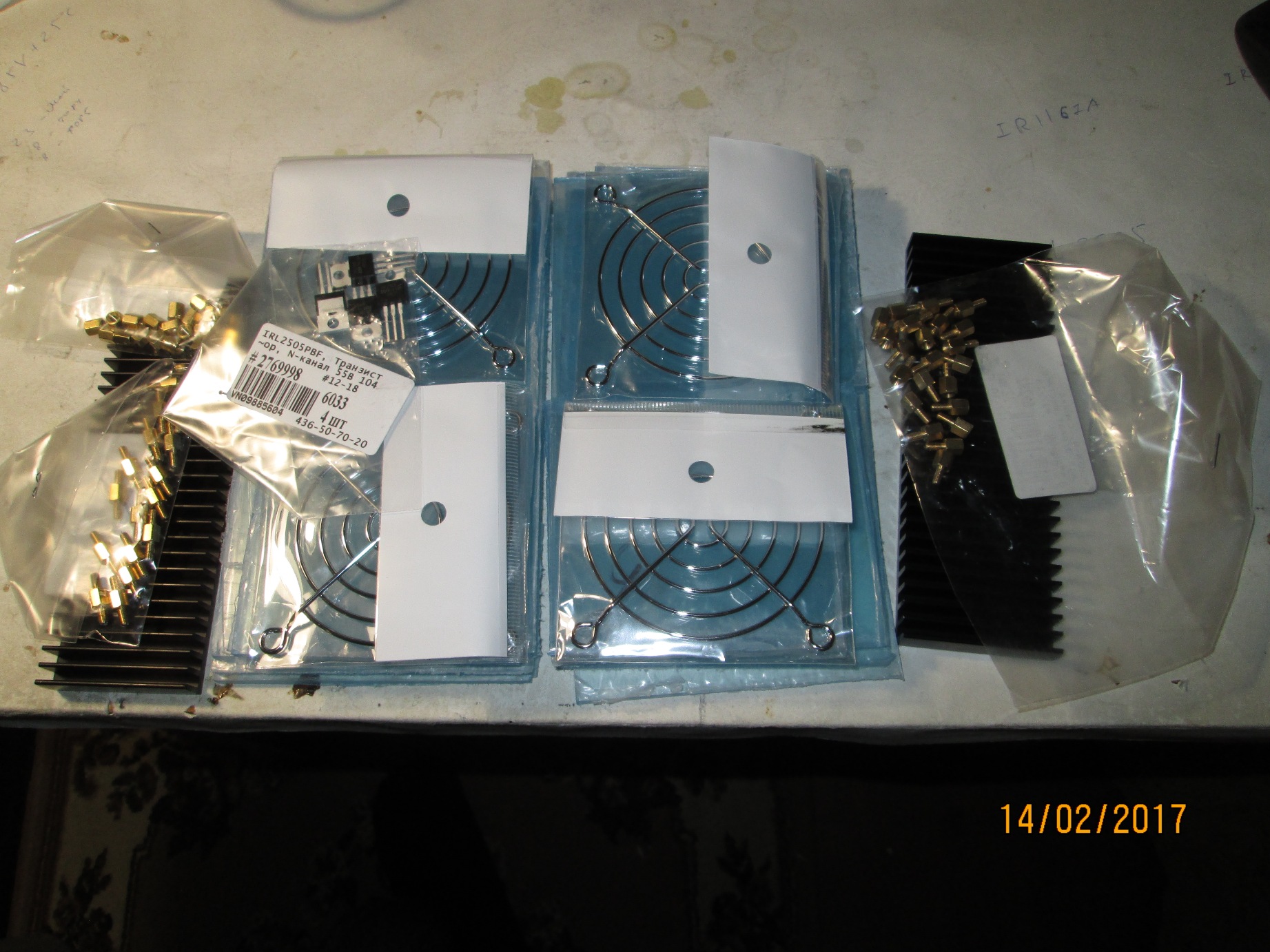

Troy17
У меня дорожки усилены. Поделитесь фотками  доп охлаждения, когда внедрите.
Какие вентиляторы брали?
Что за транзисторы в пакетиках?
AlexAi
:-)  IRL2505 там на пакетике написано.

Troy17
elektrik897
[user]Troy17[/user], применены в синхронном выпрямителе и токовом шунте ТОР5.

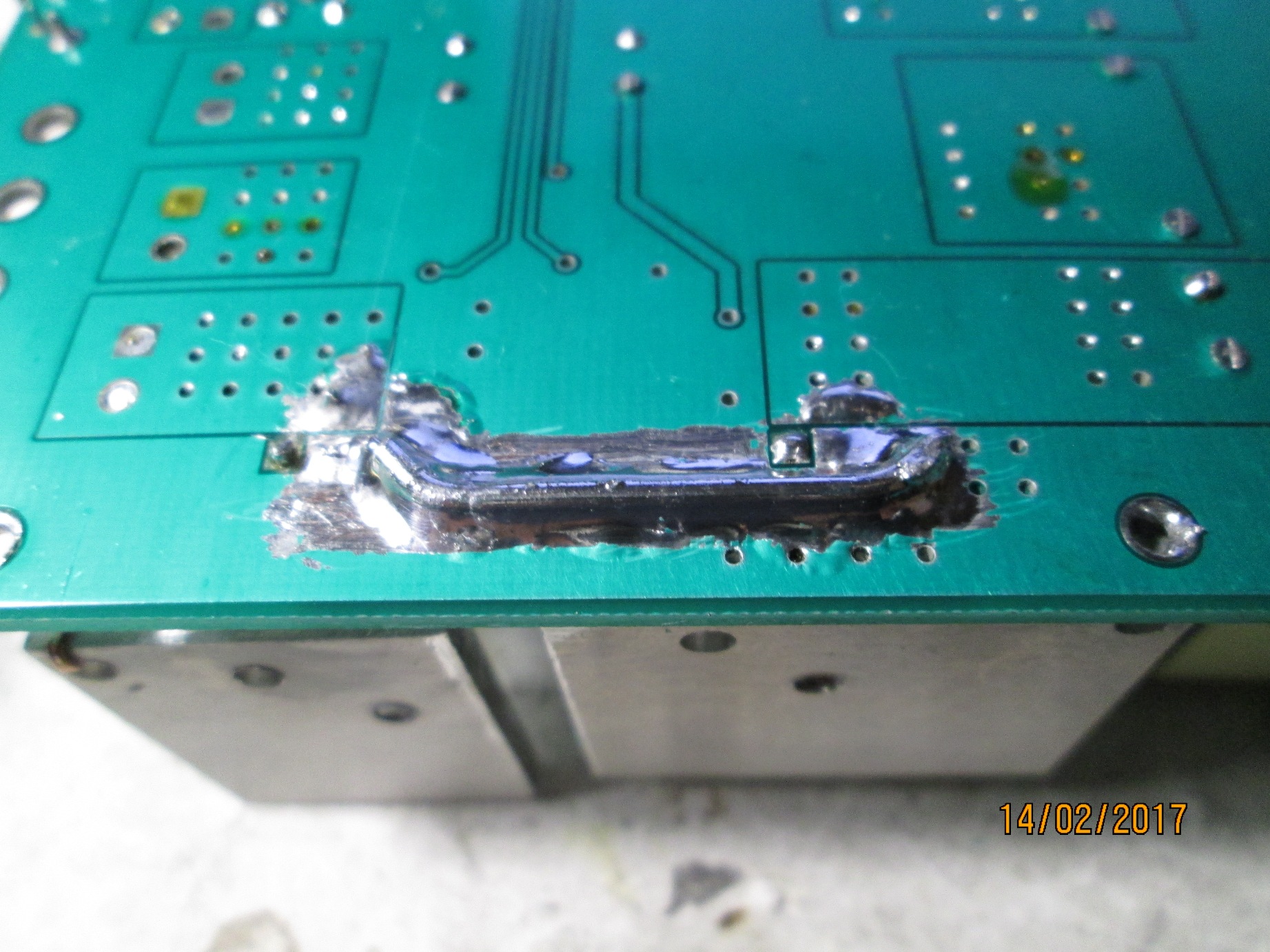

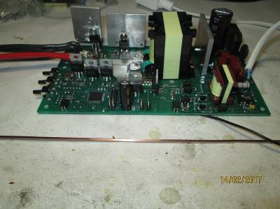

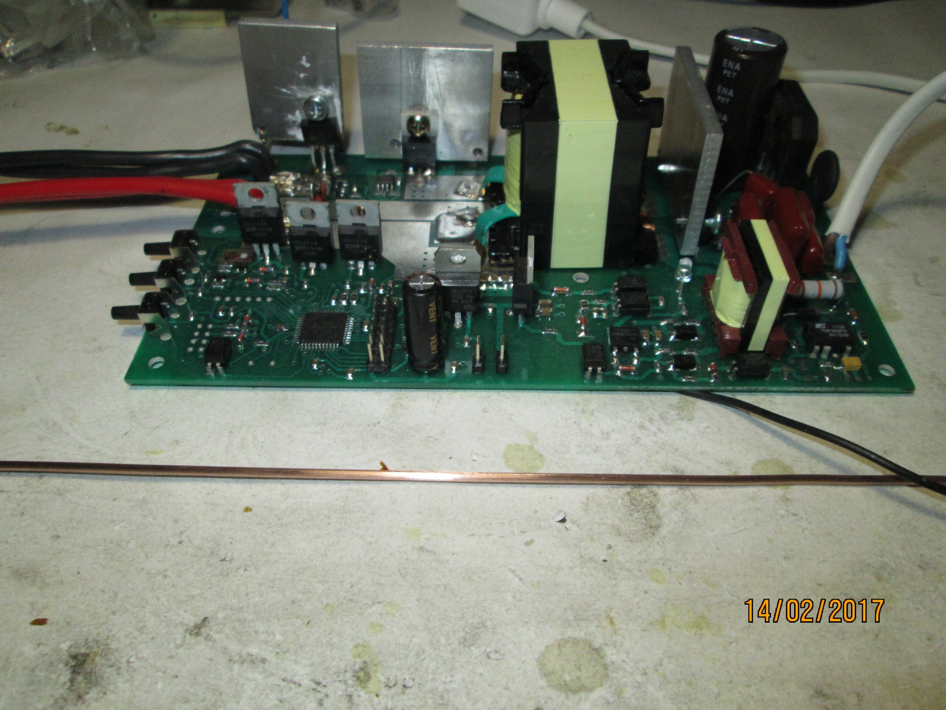

А можно по детальнее фото усиления дорожек на 5-й версии, не обессудьте, далек, от данной темы. И как правильно увеличить охлаждение, если не сложно с фото и описанием при исполнении задуманного. За ранее спасибо за помощь!
Пока думаю над охлаждением, сам еще до конца решил как лучше сделать. (термотрубки vs радиатор)
Эмаль-провод диам.2мм отжег, отрихтовал, очистил, залудил. Далее на плате по месту гнул и выкладывал. После подгонки - пропаял. Очистил плату от остатков флюса.

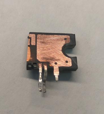

Я пишу в инструкции что надо обязательно обдувать.

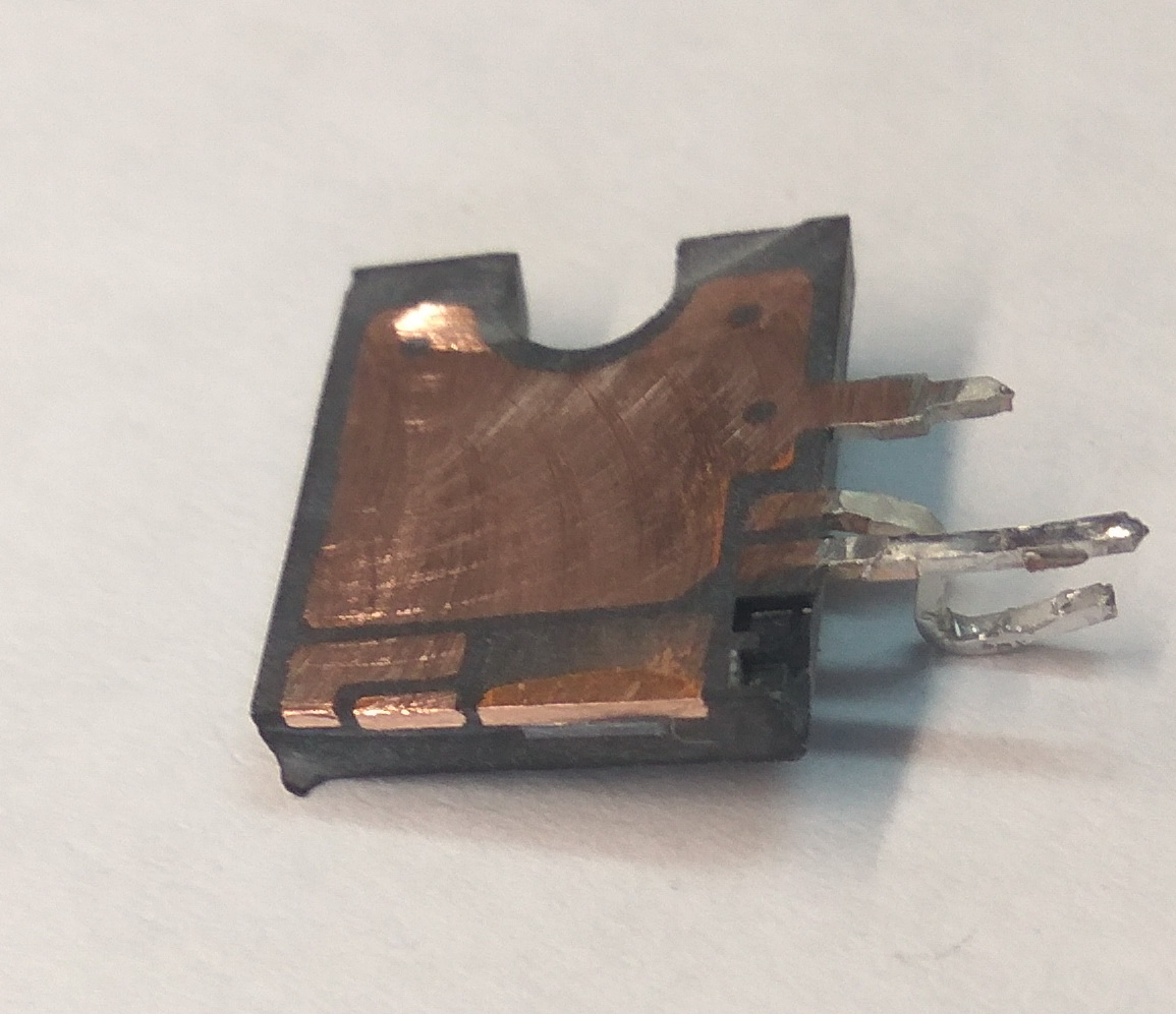

Сам корпус FSFA2100 непонятно сделан - он весь вокруг керамический(?) без выноса наружу металлической подложки, для лучшего отвода тепла.
( на ниженм фото - подлинник, гравировка лазером, слегка белая )
Поэтому теплоотвод от чипа к радиатору, на мой взгляд, производителем сделан не очень...
Но если обдувать его и трансформатор (трансформаторы в квазирезонансных тоже греются) то все работает нормально.
слишком сложно  :hello:
Провод ПВ1 - 2,5 мм² (монолитный)
в любом электро-магазине есть. Чистим от изоляции, изгибаем по месту, лудим и паяем.
ЦитироватьПосле подгонки - пропаял.
главное не перегреть и не расплавить и НЕ посбивать с мест SMD пайку вокруг!
ЦитироватьОчистил плату от остатков флюса.
И это ОБЯЗАТЕЛЬНО !!!
...и хочу сделать замечание по "усилению". Я не зря припаиваю полевики очень низко (см.фото). Ножки это тоже путь тока  :hello: и он должен проходить по большому сечению меди. У вас высоко стоит второй полевой транзистор :-( его ноги сильно тонкие для таких токов. Будете менять его на новый - посадите как у меня было - до "пеньков" выхода из кристалла.
Снизу платы дорожку можно не усливать(между полевиками), там 35 микрон меди плата и получается два слоя работает как один, по расчетам этого хватает.
Сами дорожки по ширине тоже близки к расчетным но для среднего тока, удары-пики тока понятно что превышают возможности самих дорожек, потому усиление дорожек помогает (видно на ваших видео).

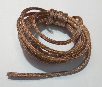

AlexAi
Пару картинок добавлю про ФСФА.
что под керамикой и на какой глубине.
Один из вариантов, чем усилить печатные проводники.
Медная оплётка

Есть смысл FSFA2100 на радиатор посадить?
Alex_Soroka
он уже стоит на радиаторе  :hello:
размещение на плате требует очень близкого соседства FSFA2100 и трансформатора, так что делать расстояния больше нельзя. Проще (по практике) просто сильнее продувать эту часть платы. Пластины радиатора тогда вполне хватает для мощных режимов.
Проверена работа ЗУ без обдува вообще - тогда разогрев FSFA2100 примерно за 20 минут доходит до 90-100 градусов, это опасно для "здоровья" микросхемы. Обдув-же снимает эту проблему.
