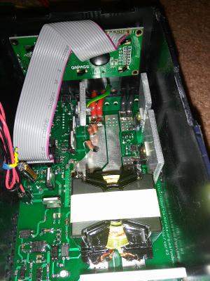

[user]Alex_Soroka[/user],
Продолжая мою тему с глюками, (артефакты на дисплее и иногда сбой программы заряда), вы посоветовали вевести экран шлейфа ЖКИ на землю:
ЦитироватьПро замену ЖКИ я написал выше - но сначала попрошу "заземлить" (к (-) платы, а не выходной силовой площадки провода) ваш фольгированный шлейф. Если не уйдет проблема - предлагаю менять ЖКИ.
Вот картинку смотрите - где можно включиться "на землю".
Вывели, но это не помогло. Иногда (даже с редкостью раз в несколько дней) артефакты все равно появляются, а один раз слетела программа заряда и был страшный стрекот как стрекоза.
Я уже прикладывал видео на 12 странице:
Что не дает полноценно пользоваться устройством 24/7, т.к. я боюсь оставлять его без присмотра.

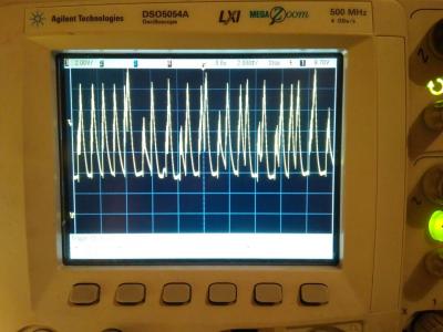

В поисках причин глюков, и беспокойства по поводу  "взлетающего" при выключении вентилятора наткнулись на то, что питание вентилятора очень грязное.
Нижний порог импульса 4В, верхний 12В.... Что за бардак в питании? Дело в том, что провода от вентилятора находятся в непосредственной близи шлейфа ЖКИ, и это может быть причиной наводок на ЖКИ.
Можно ли его как-то выровнять, например добавить по входу 7805 электролитический конденсатор?
Vova_n
[user]Swarovski[/user], Вы это во время заряда сняли?
Swarovski
Видео во время заряда.
Осцилограмма во время сеть ВКЛ, АКБ откл.
Так и надо сделать. Только ставить на выходе L7812 - параллельно вентилятору. Фильтров по питанию вентилятора нет. Вентилятор поэтому он "шуршит". А на входе и выходе L7805, на входе L7812 конденсаторы фильтра питания есть.

Ну тогда да, по вешайте 47мкф параллельно вентелю возможно 7812 возбуд ловит, и ещё разок осциллкой глянуть.

Ну что, господа, спешу поделиться новостями о исправлении недоработок ЗУС-5!
Внимание! Я ни в коем случае не хочу оскорбить, унизить или "наехать" на Александра Сороку! Я хочу, чтобы он учел эти огрехи в последующем производстве своих ЗУ! Ведь идеального ничего не бывает, мы можем лишь стремиться к лучшему.
В стоковой версии ЗУС-5 питание по 12в на вентилятор и 18в на FSFA идет очень грязное! Доказательство осцилограмма:
Конденсаторов на вентилятор 10мкф недостаточно! Ставим 400-500мкф. Получаем ровное питание:
На осциле еще остались незначительные помехи в 0.5В, что допустимо, просто не было подходящих кондёров в районе 400-500мкф, поставили 200 с чем-то. И это никак не сравнится с тем что было ДО, от 4 до 12В (разбег 8В)!
После чего вентилятор перестает "стрекотать" и его звук становится ровным. Он перестает разгоняться при выключении питания, а плавно сбавляет обороты как и должно быть. и Самое главное: провод вентилятора находится в непосредственной близости от шлейфа ЖКИ, тем самым, артефакты на дисплее могут возникать и из-за этого в том числе.
После добавления кондёра на FSFA звук импульсов тоже поменялся, он стал более четким и мягким.
Вот видео работы до изменений:
Видео работы после изменений:
Фото платы до:
Фото платы после:
Так же, не защищена оптопара. Из-за остутсвия кондёра возможен пробой оптопары, и схема пойдет "в разнос". (на фото впаян синий кондёр).
Ушел "металлический скрежет", что от вентилятора, что от источника.
А так же! хочу сказать, что есть серьезная недоработка в разводке платы:
А еще, Александр для измерения Rвн АКБ использует резистор 5 Ом и 2х5 Ом вместо 5 Ом и 1х10 Ом," должно быть "резистор 10 Ом, и 2 х 10 Ом в параллель весьма близко друг к другу, благодаря чему , они друг друга греют, это может вывести их из строя. Ну это не столь серьезно, так, до кучи.
P.S. Написал своими словами, может где-то не очень точно и правильно, как смог, в электронике не силен, сильно не пинайте, описано с тех слов и объянсений, что запомнил  от "друга-электронщика".
Если будут нужны более точные пояснения, или где-то допустил грубую ошибку - поправьте,скажите, исправлю. Если нужна подробная инструкция с полным описанием, и фото новых элементов - скажите, сделаю.
