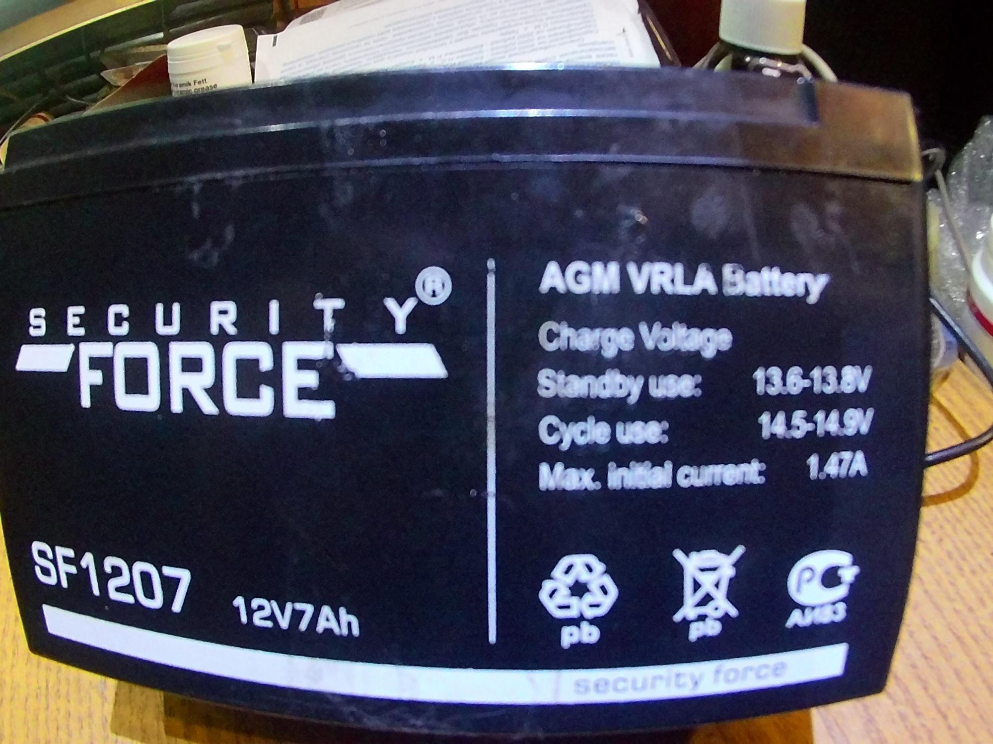

[user]kuznechov119m[/user], Возможно и не было, но под такой нагрузкой Вы не поймете.
Щаз я Вас напугаю: эти акб держат 150-170А нагрузку до 8в 2-3СЕК.  Это когда исправный. Вы его эксплуатировали на 0.4А? 5 ватт? ... так и проверяйте соответственно. Если там плюсовые -шоколадное печенье, то слабые токи держит, а заявленного и тем более выкачанного не будет.
Прекращайте разряд (снять и одеть клемму на акб) и оставьте в СТД до утра. Утром нагрузку с вольтметром. Живой..... на часик СТД и можно КТЦ=12 с 15 -20ватами :hello: удачи.

он у меня к ТОП4  не подключен сейчас , просто лампой разряжаю  , через  2 минуты  час  ровно будет напряжение 12,7 вольт минуту назад стало , завтра экспериментами займусь , пока просто отключу нагрузку
по аккумулятору дату изготовления не знаю как расшифровать SL0301 , фото выше  может уже и от старости труп , хотя небольшую нагрузку без проблем держит

[user]kuznechov119m[/user], Поздравляю, Вы выкачали за час 1/17 от обещанного :)
Дата обычно с низу, у этих ХЗ..

только сверху выбито SL 0301  может 2013 г.в.
