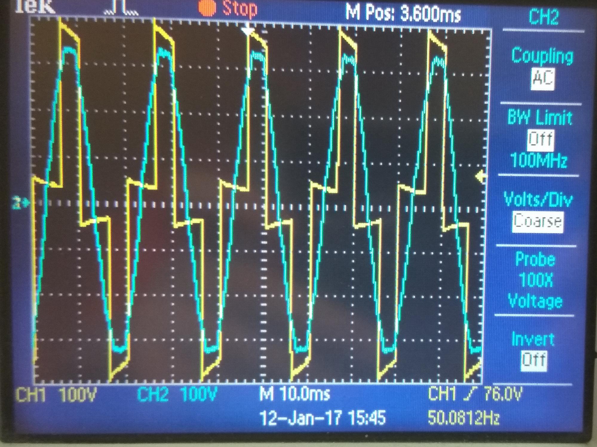

AlexAi
Цитата: Vincent-JC от 27 Фев. 2017 в 13:13
Безперебойник вам в помощь  :mus:
Бесперебойник может как помочь, так и навредить.
В случае с ЗУ в4 диапазон питающего напряжения ограничен. Сделано это для уменьшения вероятности выхода из строя зу при работе на высоких токах (много об этом писалось на форуме).  Согласно рекомендациям автора это - 170-225В действующего напряжения. Либо 241-318В амплитудного. При превышении, приблизительно 240В (350В амплитудного ), зу отключится от превышения напряжения на входе.
Очень многие ИБП, при отключении от сети 230В, выдают на выходе не чистую синусоиду а аппроксимированную.
Это форма выходного сигнала ИБП, условно приближенная к синусоидальной форме.

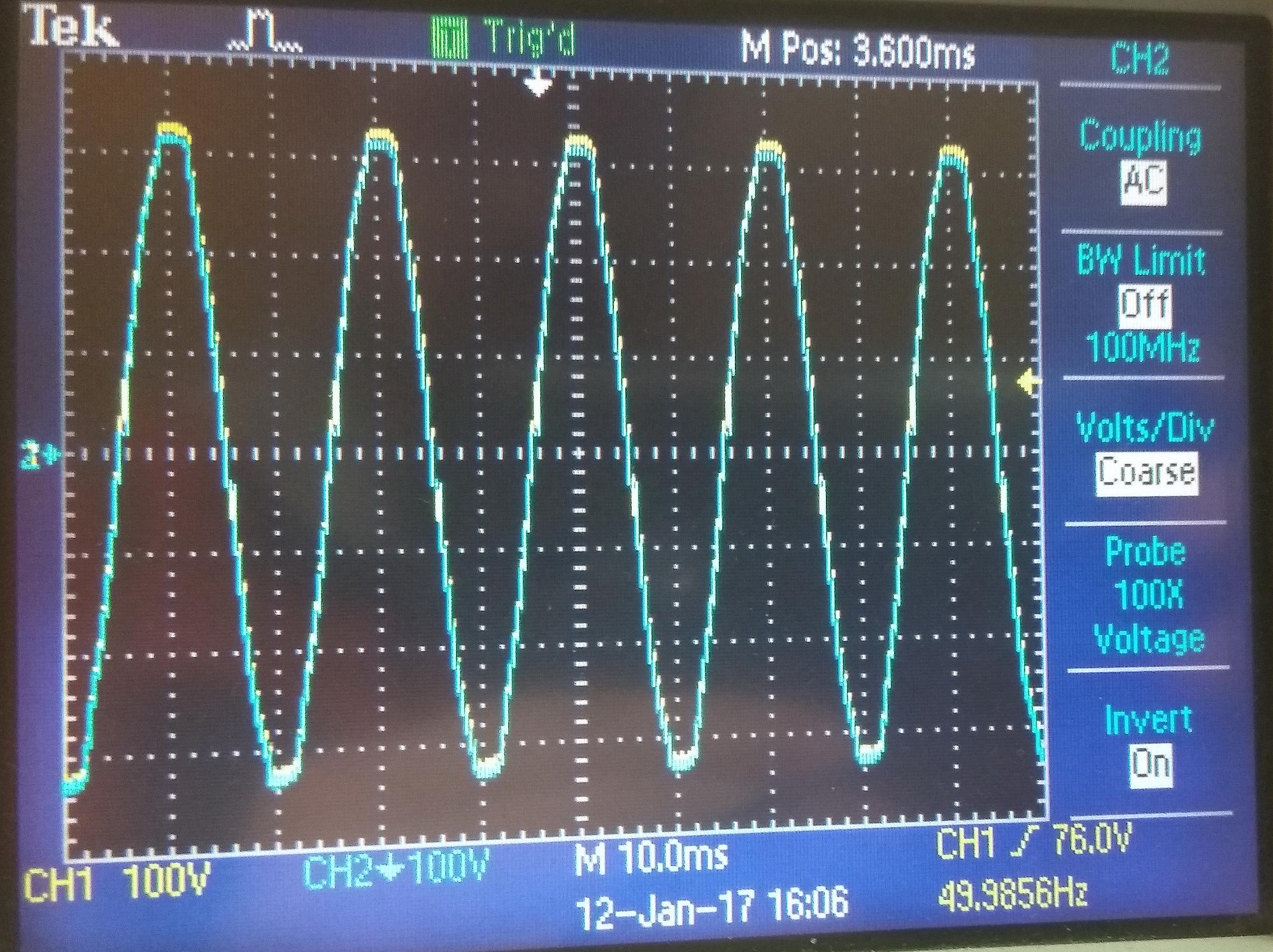

Для примера, вот синус в розетке.
синусоида
1 клеточка = 100В.
амплитудное =325В
действующее 325/1,4=229В

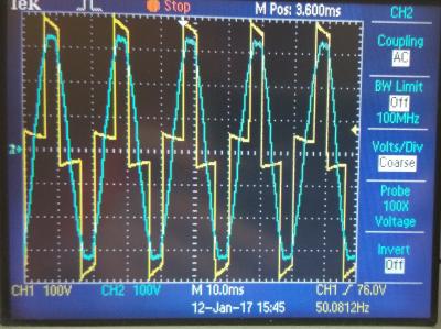

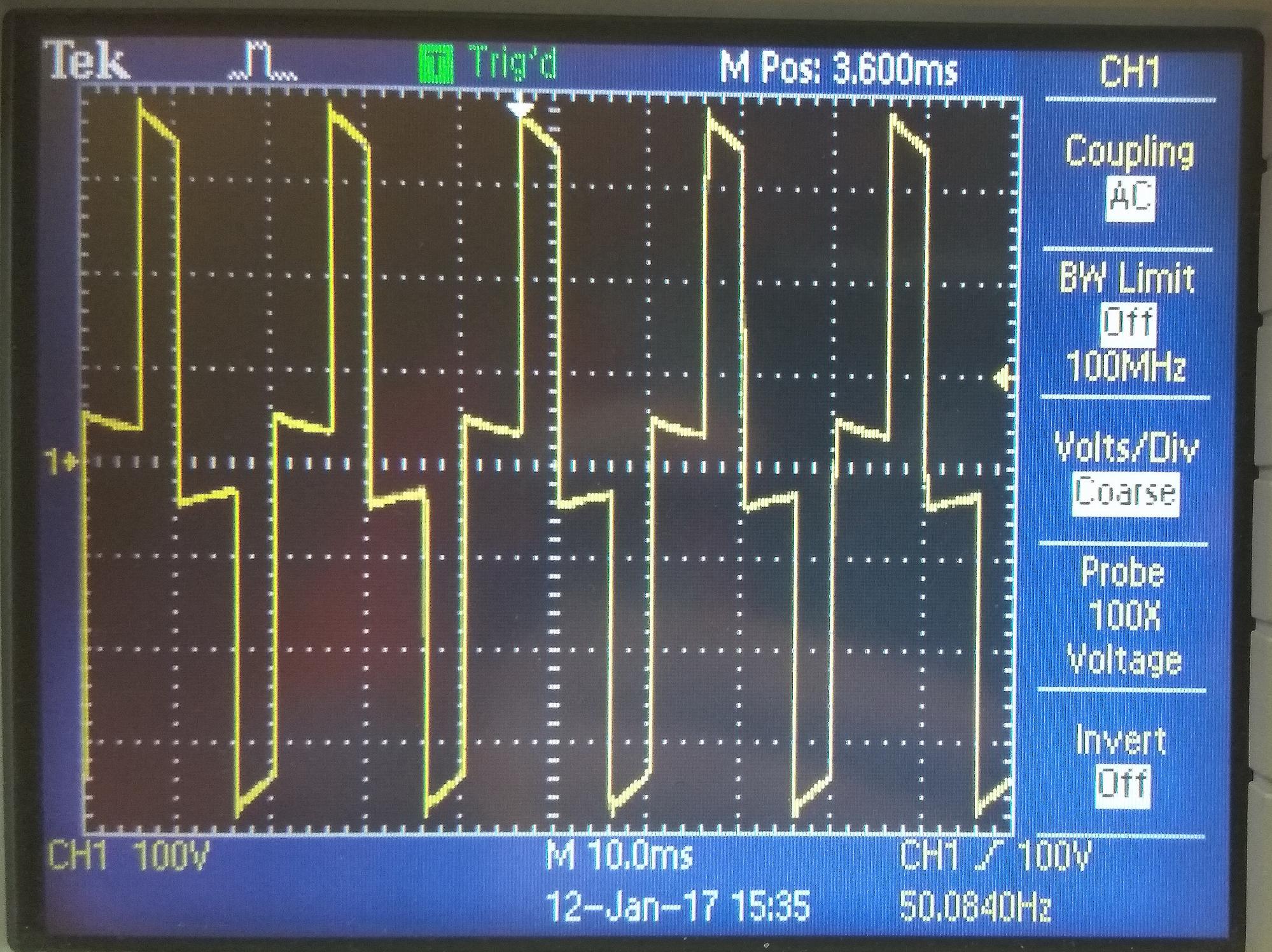

А вот что выдаёт ибп на выходе, после отключения его от сети 230В.
аппроксимированный синус с ИБП
1 клеточка = 100В.
Как видно аплитудное напряжение этой "синусоиды" = 400В
Соответственно оно и будет после диодного моста на входе зу.
400В это много, зу отрубится уже при 350.
На таком ибп зу в4 работать не будет.
Для сравнения в розетке и на выходе ибп при работе от акб.
Поэтому ИБП с "сисуноидой" вместо синусоиды я не рекомендую.
