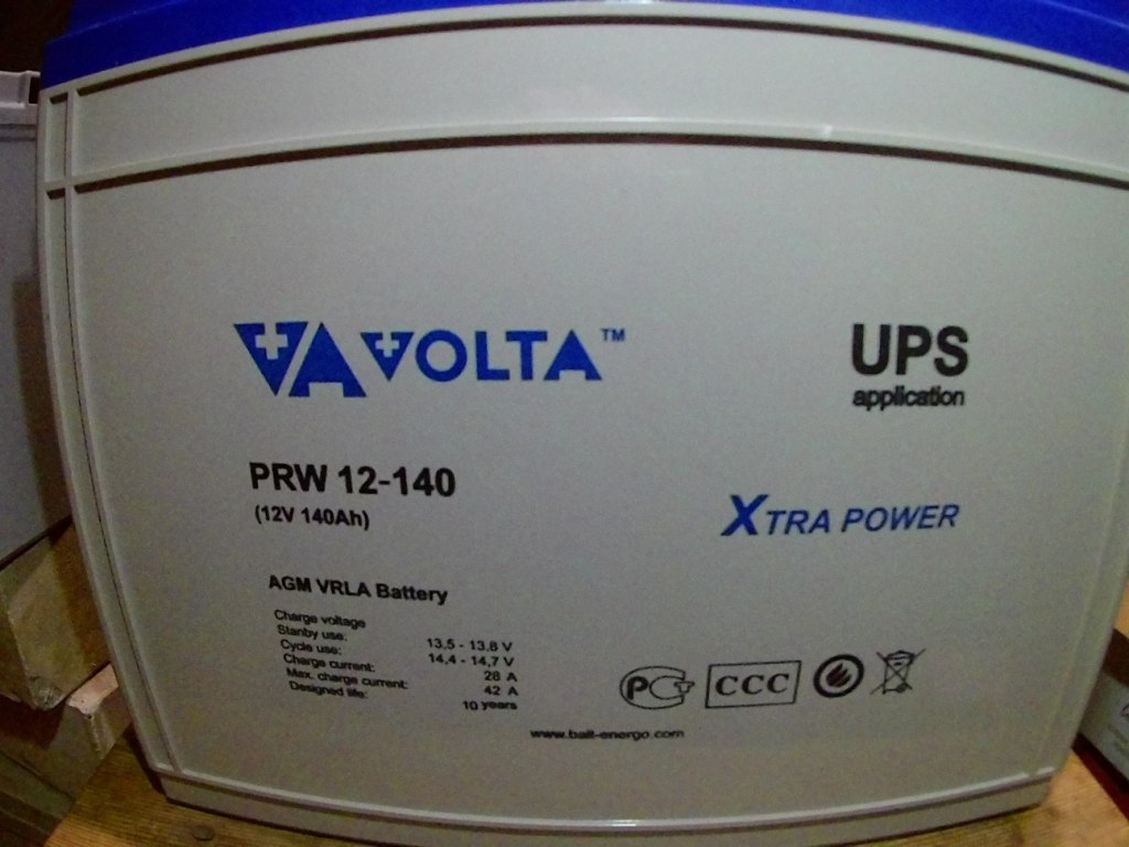

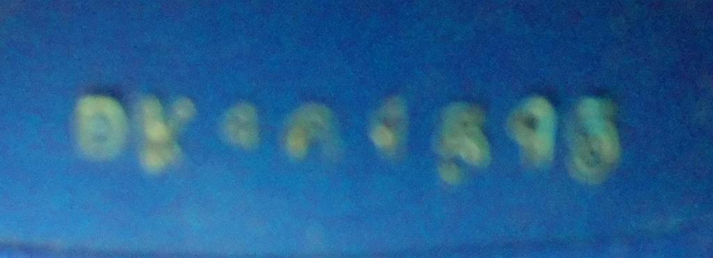

Добрался до экземпляра для которого в основном ЗУС и куплен , забирал осенью 2016 года из транспортной компании , продавец также уверял выпуск 2016 года , на самом аккумуляторе  вверху
выбито следующее DK 10 15 15 (фото прилагаю расплывчато получилось)  в идеале  15 октября 2015 года ,  производителю писал с просьбой расшифровки  , ответа не получил  в интернете по этим аккумуляторам практически ничего нет .
  Планирую подключить  нагрузку 7 ампер  режим этот - "-1R- Ur=11v +STD"("-1-SUr11") ,  в последние дни свет два дня подряд отключали , аккумулятор  ниже 12,2  вольт не просаживался  до включения электричества  , в буфере стабильно 13,5 вольт  , надеюсь благодаря ЗУС   первое обслуживание нормально пройдёт , заряд в STD 70
из неприятных моментов на замену пришлось Дека Марин  поставить , он только для циклического предназначен , надеюсь за несколько суток в буферном он сильно не подпортится
вот по разряду нашёл http://www.balt-energo.com/brands/092015/prprw/prw12-140.pdf
7 ампер 20 часов до минимального напряжения 11 вольт
