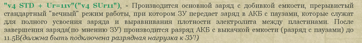

мне главное не аккумулятор восстановить , а в зарядном ТОП4  разобраться , как должен КТЦ  делать  тонкости и ньюансы  при разряде и переходе в заряд , завтра на кальцие 60 А/ч  попробую  , аккумулятору два года изредка на машину ставил , в основном лежит без дела плотность 1,27 во всех банках в ёмкости сильно не потерял за это время ,   поставлю алгоритм  12 вольт в стандарте (в начале одиночный разряд)     , нагрузку  3,5 А

[user]kuznechov119m[/user], когда тут пишут "СТД" или "STD" или "стандарт" всё это означает режим "v4 STANDART(STD)". Поскольку вы не знаете в каком состоянии находится ваш АКБ, рекомендуется начинать с заряда именно в режиме "v4 STANDART(STD)" в течении 36-48 часов.

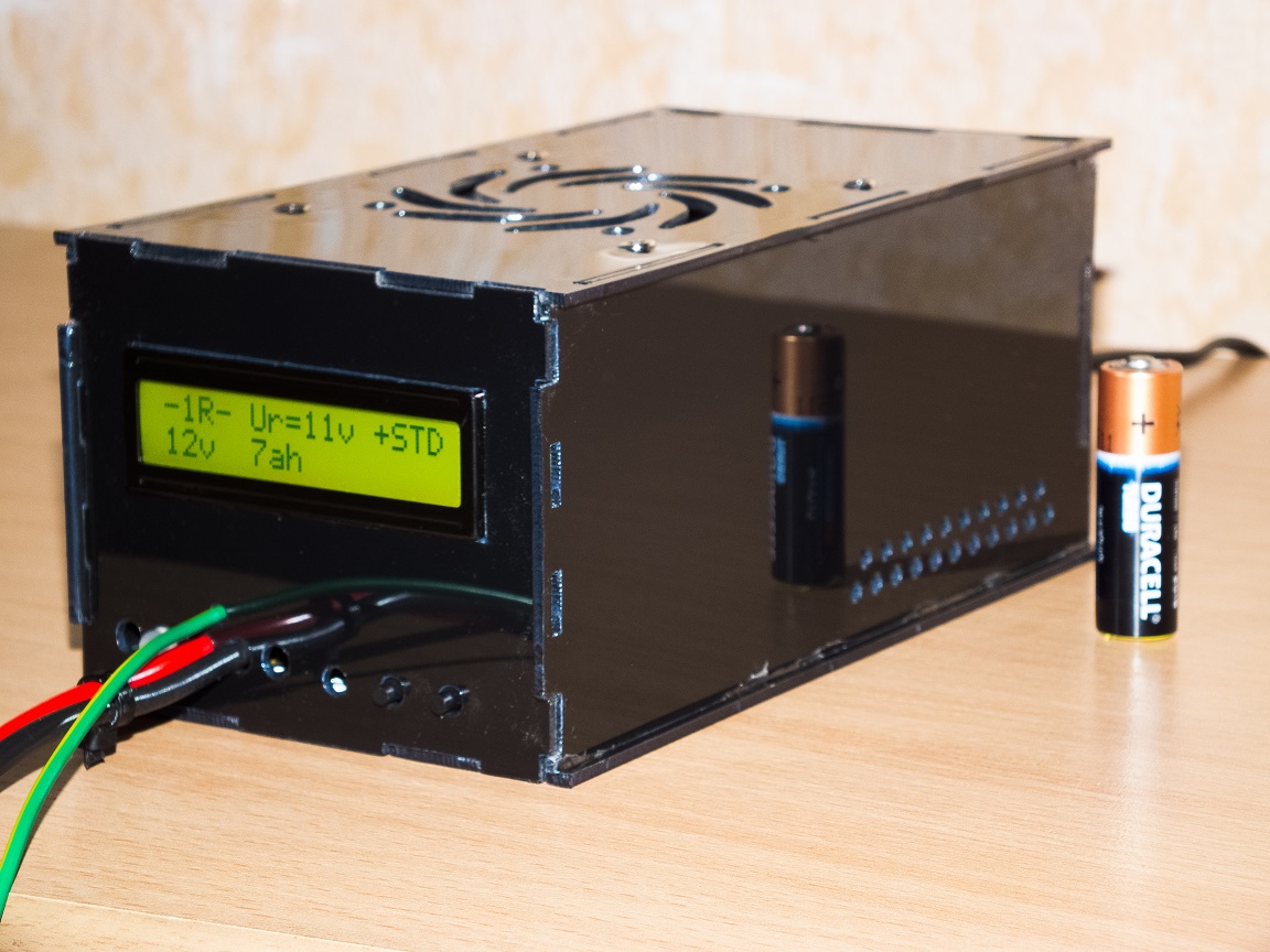

[user]kuznechov119m[/user], Чегой-то Вы меня запутали... на экране это было?
Этот режим ставим когда акб полностью заряжен в СТД=ХХ

первоначально на экране было то что на скрине выше выложил "v4 STD + Ur=11v"("v4 SUr11")
я думал аккумулятор должен полностью зарядится , а затем ЗУ в разряд перейдёт  затем в заряд и я его в последствии после полного заряда отключу, ну теперь уже и незачем это обсуждать , что произошло то произошло , сейчас этот аккумулятор другим зарядным заряжается  уже до 14,3 вольта дошло , лампы по 21 ватту спаяны параллельно , подключу посмотрю просадку по напряжению
