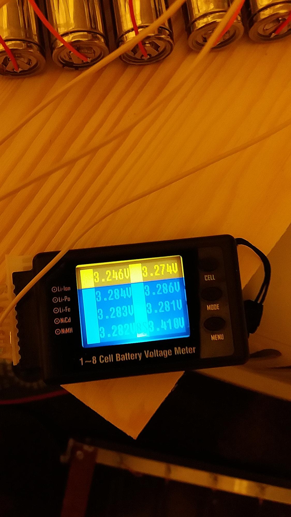

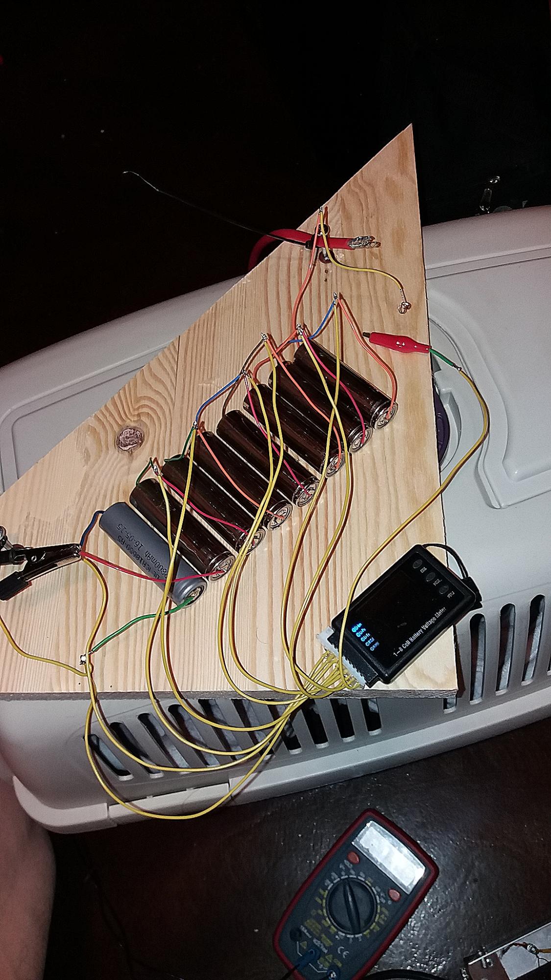

Всем привет. Стоит задача проверить большое количество банок на емкость, для дальнейших сборок батарей..
Решил построить стенд, но для начала провожу тест без использования стенда..
Решил сделать так: запаралелил 8 банок, и зарядил до 4в. После этого соединил их последовательно и стал разряжать током 2.9А
Ровно через 50минут подал питание на целлог и сфоткал напряжение всех банок под нагрузкой..
Видно что теслобанки ровненькие, хотя вначале теста были еще ровнее.. теперь возьму 2 банки с макимальной разницей по напряжению (кроме нетесловской серой) и прогоню их полностью на емкость, посмотрим что получится..

[user]Steel RAT[/user], нет, просто ходят слухи что у теслы из одного модуля попадаются банки с приличной разницей.. понятное дело что мой первый тест большого разбега не покажет, но я буду продолжать и посмотрим подтвердятся ли слухи..

[user]acyd[/user],  а что, такой способ не позволит точно определять разность емкостей банок?

ser_mih
По поводу слухов, был звон, так правильно ли кто слушал, откуда он? :kidding:
По ёмкости банки в модуле у Теслы плюс/минус ровные, а вот по внутреннему по DC
2/3 кол-ва с одним сопротивлением, а 1/3 с немного боле. Как ни странно
внутреннее по AC практически одинаковое у всех банок.
Вот и встаёт вопрос, случайность или имеет место некоторая комбинация
в модулях для получения заданных характеристик.
Вопрос риторический.
av404
Я думаю, мысля правильная. Заряжаем все в параллель и одновременно - значит все одинаково зарядятся.
Разряжаем последовательно и тоже одновременно - значит условия разряда тоже для всех одинаковы.
Я бы ещё поставил пакетный переключатель и периодически замерял каждую банку одним вольтметром, у целлога, всё-таки, ячейки разные. Но, с другой стороны, целлог меряет более одновременно. Пожалуй это уже из разряда паранойи точности. Единственно, с пакетником или вручную можно не ограничиваться количеством аккумов
Нацепить бмс на последовательную цепочку, разрядить до отсечки. После взять элемент с максимальным оставшимся напряжением и доразрядить. Это грубо оценить разброс.
Или взять какую-нибудь многоканальную зарядку (несколько) с дисплейчиком, умеющую разряжать, типа опуса.

[user]max_x_20[/user], так это как? многоканальной зарядкой?
Зависит от того что нужно - измерить точно каждую банку или убедится, в адекватности разброса и отсеять возможный брак. В первом случае только индивидуальный замер. Во втором предложенный в первом посте вариант с последовательной разрядкой, дополненный для верности бмс-кой (чтобы не убить, не успев собрать) - один-два часа на всю цепочку хоть из 20-ти штук. Это долго?
А если собирается батарея из большого числа как последовательных так и параллельных банок, небольшой разброс между банками в больших параллелях самоустраняется чисто вероятностно, достаточно исключить явный брак.

[user]max_x_20[/user], а на более высоких, напряжениях разница будет существенно менее заметна. Основной разбег как раз внизу. Если так срочно, тогда заряжать можно предварительно до 3.8, например, а не 4.
Знакомая серая DL-ка. Даже дата та же ;-D. Годные баночки.
aviator645
licwn

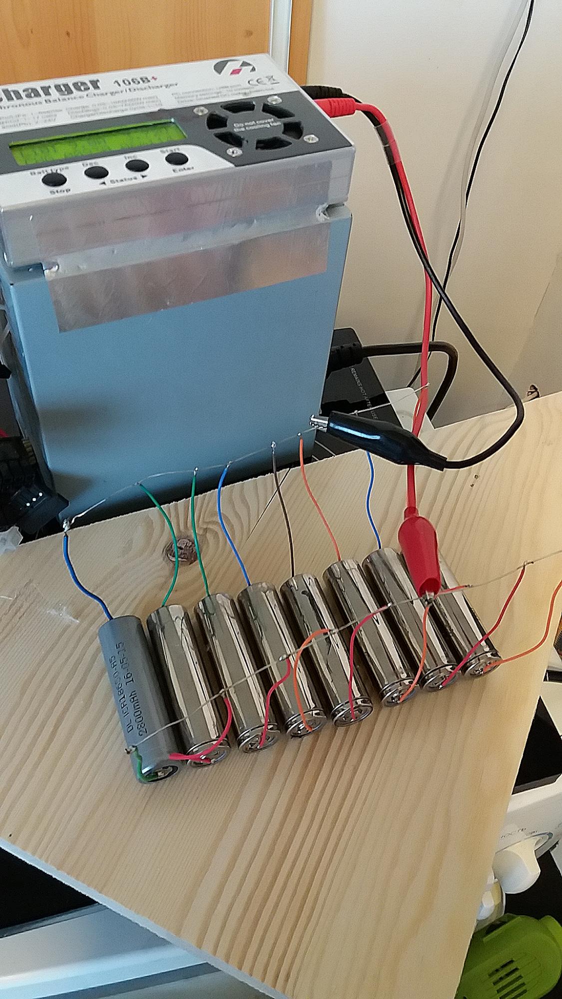

Если есть айчарджер, зачем соединять паралельно? или начальное напряжение у всех разное?
Если нужно быстро - разряжаем айчарджером  все 8 шт током 3С скажем, смотрим сколько получилось и на какой ячейке тормознулось и смотрим сколько напряжение на других в это время. Если на остальных такое же примерно, значит емкость условно равна. если есть какие с гораздо большим напряжением, то до разряжаем их айчарджером и смотрим сколько с них дослилось. Ну и конечно смотреть внутренее сопротивление, тк если большая разница, то будет сильно влиять на напряжение в конце разряда и полученную емкость.

[user]licwn[/user], можно и айчарджером но банок оочень много, нужен способ побыстрее
