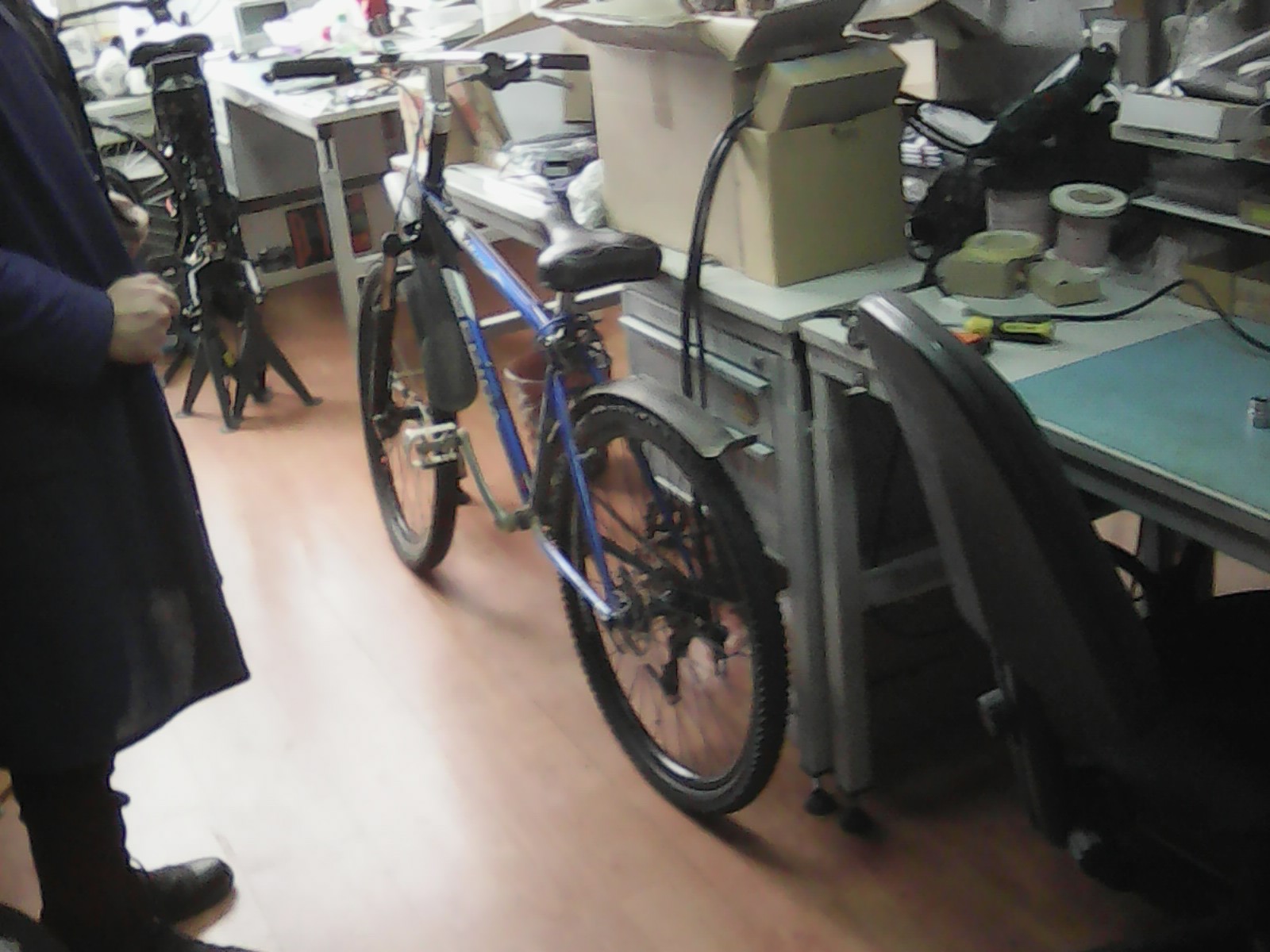

Если там будет такой момент и мощность как писал [user]Fritz[/user], то долго с такими спицами и с такой спицовкой солнышком :facepalm:  мотор не проездит. По идее должно произойти вот так, как у известного товарища со сферы.

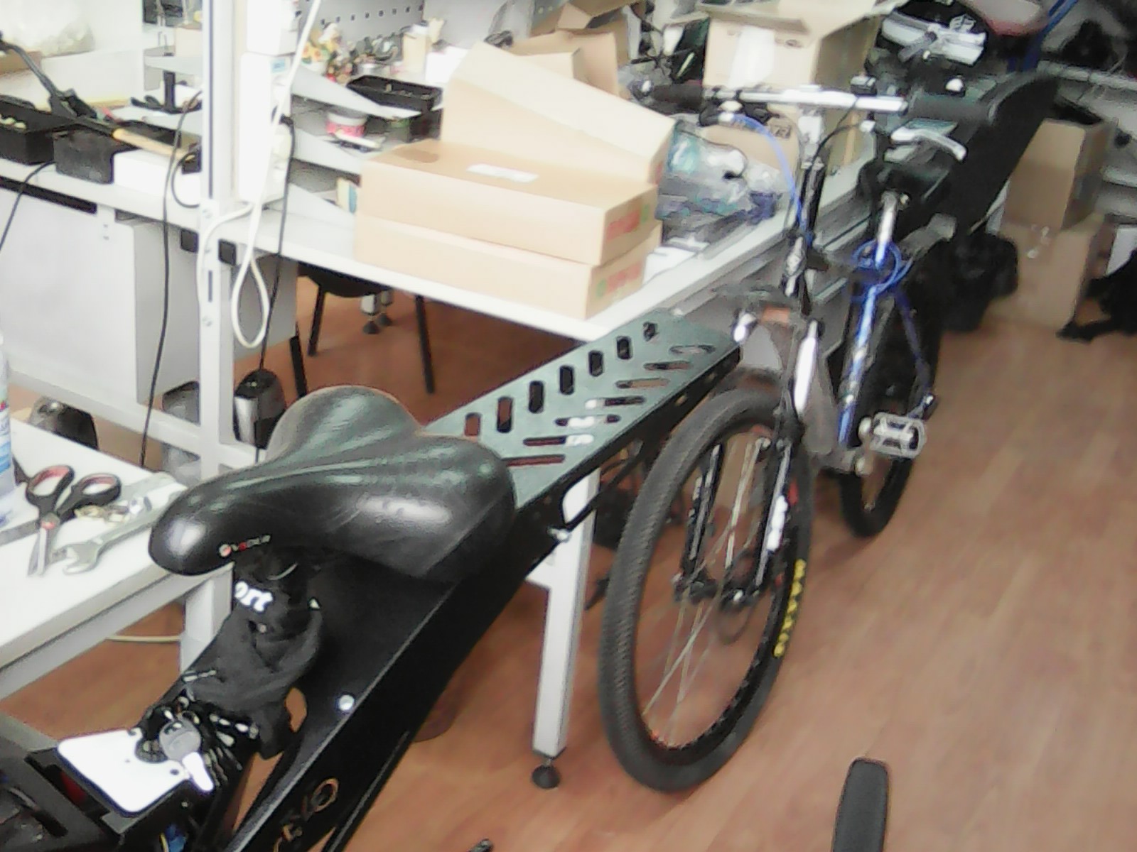

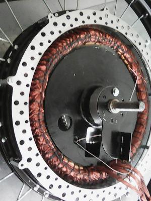

Тормозной диск для внутреннего суппорта немного доработали.
Теперь буду делать ещё и для внешнего.

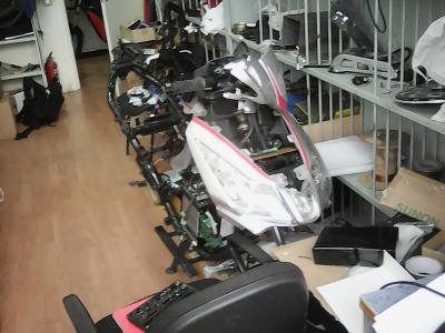

Что сегодня творится на участке сборки, при условии, что часть шасси перенесли в другое помещение.
Сегодня даже немного покатались, открыли свой сезон. Спину и часть сиденья сильно забрасывает грязью. Крыло желательно делать несколько длиннее.

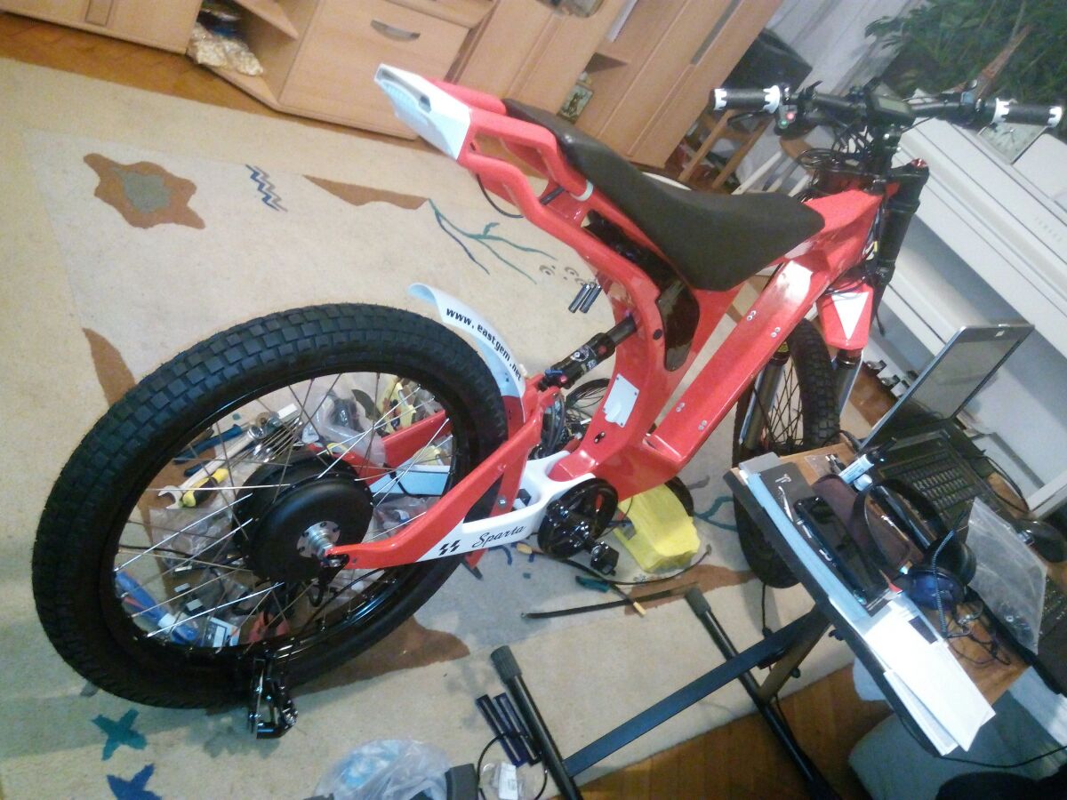

 Немного покатались :wow:,
а на слёт чего не прокатились?
Мой "ПЕПИЛАЦ"
Denzel Motors
По поводу крыльев. Там сзади по умолчанию подкрылок,  он больше служит для защиты от грязи амортизатора. Но его можно сделать полноценным крылом. Эти крылья наращиваются, они конструктор.

Ось новая была сделана полностью по чертежу. Посадка очень плотная, теперь даже не шатается. Крутить ещё не успел.
Проблема ещё одна вырисовалась. Трещётку не возможно поставить, втулка не подходит.
Ещё надо будет доделывать одну деталь.
Так и разгребаем сделаный брак.

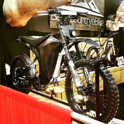

Вы ошибаетесь уверяю Вас. Спарта в обще разрабатывалась под максимальную нагрузку 200 кг.  Разница в СПАРТе и ЭСКОРТе в стилях езды. ВОТ мое мнение (у других может быть другое): на Спарте очень комфортно ездить на больших скоростях - на скорости очень хорошо дорогу держит - она прям прижимается к дороге (но это не значит что она по плохим дорогам плохо едет - отлично едет - спросите vicar21 - он ездел по горам тут на ней), а вот Эскорт - он так или иначе но надо признать - это развитие РАПТОРа - в основе геометрии лежит РАПТОР, на мой взгляд улучшенный.  у него большой ход подвески (задний амортизатор 240мм) - на нем можно в обще не боясь прыгать - но он как вот на уазике - хорошая машина - но козлит - более короткая база - но клиентам из РФ - он более понятен чем СПАРТа. - Мы в РФ Спарт продали очень мало и запросов мало в отличии от Эскортов.  Зато например в Америки другая ситуация - там более Спарты пользуются спросом.
Наша СПАРТа на выставке в США:
Поэтому тут просто разница в стилях езды и не более.

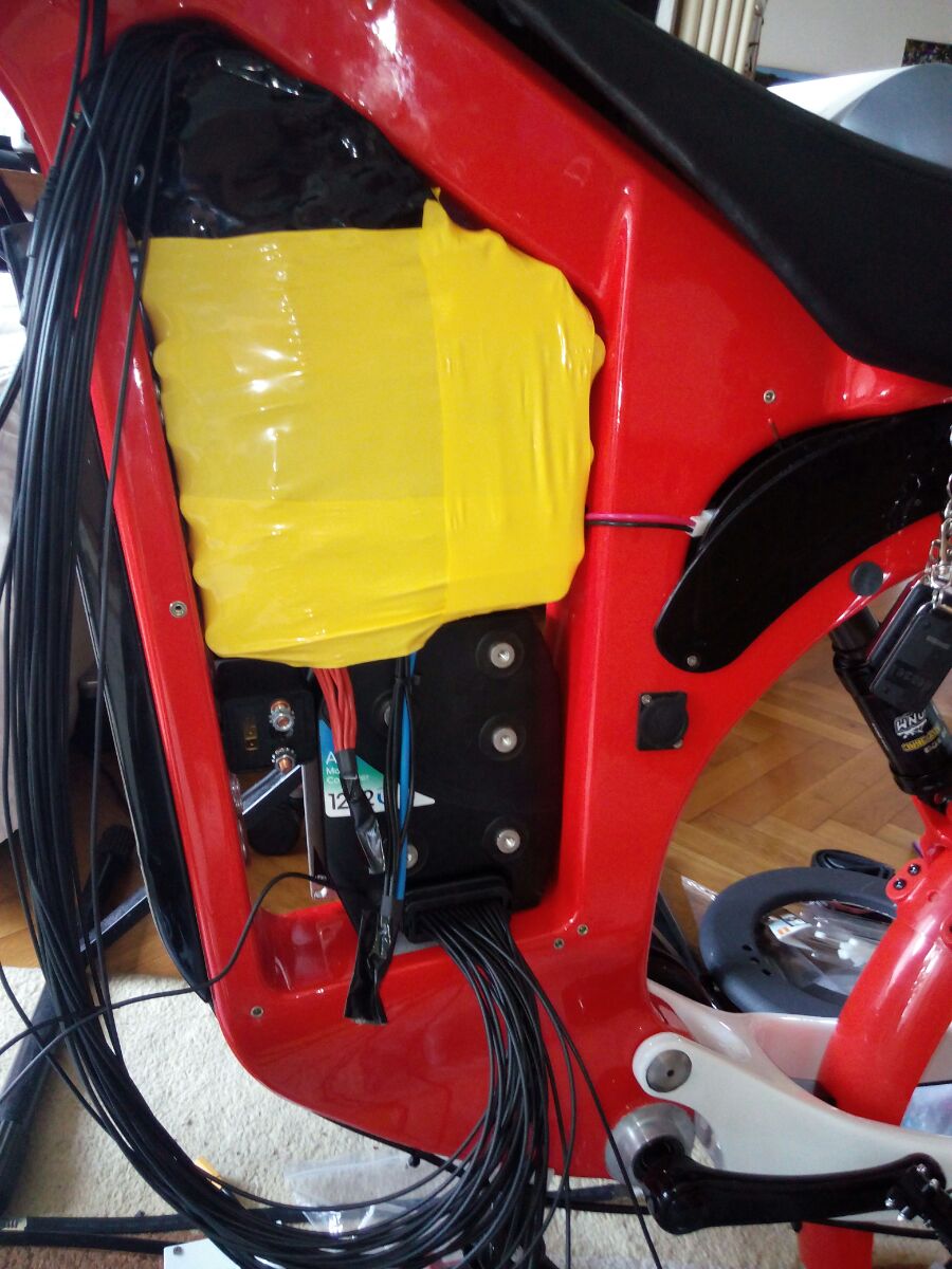

Как не крутил и не закруглял края куртиса, всё равно ставить приходится как и была первая мысль. Контактор далеко находится при горизонтальном расположении и проводов лишних будет.
rzaviy
[user]vicar21[/user],  как ни крути впихивать не впихуе......

[user]vicar21[/user], Создаётся двоякое впечатление,....выходить на выставку в Монако, с НОВОЙ обмоткой, которая ХУЖЕ работает с новым  Куртис на чем на предыдущей выставке.... пытаться впихнуть несоразмерный контроллер в карбоновую раму, вместо того что бы отладить контроллер SEVCON Gen4 ... получается выставка это показ новой рамы... и ухудшенные характеристики...  O_O А новый контроллер по времени не успеть впихнуть в "Спарту" и отстроить? А то брехня снова по новой с бредо-тролями отвлекает от основной цели...
заметили или нет, что севкон на 1 см по высоте и по ширине 9мм, и на фотку посмотрите :-)
