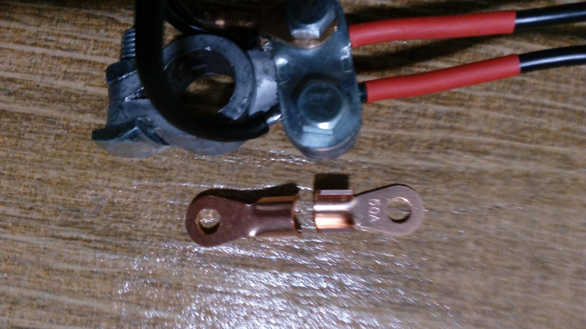

Поменял"старые" клеммы для упсовых акков, на клеммы автомобильные с поджимом (с импортной авто проводки). Проблему не решило. Всего на 11 Ома упало сопротивление - может надо толстый провод мм4? Как вариант использовать  болтающиеся концы 4мм и на них клеммы посадить и припаять?

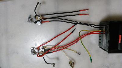

Дайте общее фото как подключен АКБ к ЗУ. (фото стенда) со всеми проводами.
Alex_Soroka
Посмотрел ваше видео -  :facepalm:
и еще раз приведу фото как человек гонял заряд 50Ач АКБ за три часа до 100% заряда:
Обратите внимание ГДЕ КОНТАКТ С АКБ !
Я не призываю убирать корпус - просто смотрите как он подключил на клеммы АКБ!
у него там всего 15см "по проводу"!
Вы же сделали все наоборот!
вы УДЛИНИЛИ провода заряда вставиви ТОНКИЙ ПРОВОД от конца 50см проводов !!!
Понятно почему ЗУ не может ничего зарядить!  :ireful:
исправляйте.

Поменял на более "толстый", провод на 2.5мм для мелких аккумуляторов.
На "0" моде стало чаще подхватывать.  Но не то. Минимальный прогресс, но есть.
Длина до автоклемм остаётся - 25 см.
Завтра укорочу общую длину 4мм проводов до 10-15 см.
На каждый 4 мм. провод поставлю (пропаяю и обожму) клемму на 20Ач~40Ач под болт 6 мм.
Может лучше по два провода по 4мм в одну 50Ач клемму и дополнительно оттуда вывести третий провод длинной 4-5см. для мелких аккумуляторов?
