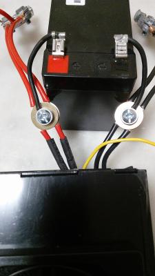

С 30см., базовый провод укоротил до 20 см.(меньше нельзя, не буду доставать до противоположных клемм на 200 Амперниках. Поставил клемму на каждый провод 40Ач*6мм. Дополнительно вывод на мелкие аккумуляторы, длина 5 см. Все залужено, пропаяно, обжато.
На новых 12v7Ач результат тот же, что и раньше.
Завтра попробую проверить, что изменилось на авто аккумуляторе  50Ач.
Также буду пробовать прицепиться на 5см. от выхода с ЗУ проводом для упсовых акков, чтобы максимально уменьшить длину.
Вот такой омар выходит)))
Уменьшение длины проводов, в моем случае, не помогло.

За 11.5 часов,  с 00.00 часов, на мод2 запихал 7Ач в мелкий аккумулятор после КТЦ (штатно разрядил за 2 часа - нагрузка 5watt, с 22.00 до 24.00).
В глаза бросился тонкий провод питания ЗУ, может поменять на потолще от компьютера? Ведь требования от проводки не менее 2.5мм?

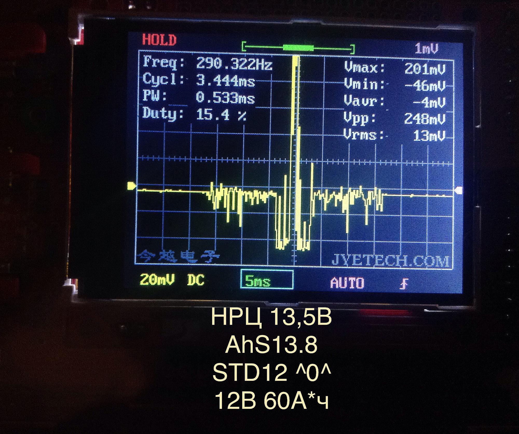

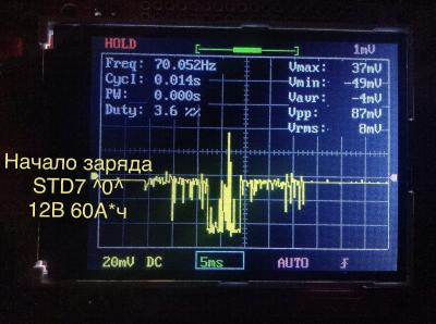

Аккумулятор 12В 60А*ч А-MEGA, гибридный, б/у, год выпуска неизвестный, аккумулятор разрядился в машине-неисправен генератор.
Снял с машины, НРЦ=11,7В, пробки есть-уровня нет, замерить плотность не смог, подлил дистиллированной воды, подключил к Версия5-Профи, Rint=0,638. Режим 12В STD7 ^0^, заряд сразу пошёл длинными сессиями по минуте с паузами 5-6 секунд. Весь процесс заряда произошёл штатно, без появления на дисплее"крокозябр", без перезагрузок, отключил при НРЦ=13,8В в паузах.
Ожидал худшего-появления "крокозябр", бесконечных перезагрузок, и мало ли чего еще ;-)
Добивки в конце заряда секундные.
При достижении НРЦ 13,1В перевёл в режим 12V STD12 ^0^. И далее весь заряд провёл в этом режиме.
Через некоторое время попробовал подключить ( после нескольких перезагрузок Версия5-Профи при заряде другого/следующего аккумулятора, последний раз Устройство чиркнуло, как при перезагрузке, дисплей чёрный, вентилятор крутится, синий светодиод горит, на дисплее осциллоскопа ничего нет, отключил, что бы проверить работоспособность Устройства на другом аккумуляторе ), Rint=0,132.
По итогу заряда меня всё устраивает (НРЦ через 12 часов=13.11В), кроме высокого Rint как при начале заряда, так и некоторое время спустя после отключения заряда.
Выкладываю картинки:
Всего AhS=29, менее, чем за сутки.
Поправка ( 16.05.2017 ): почему у меня не совпадает AhS на последней картинке и в конце поста: уже не помню ( может быть была перезагрузка? ).
Осциллограммы с отрезка провода длиной 5 см рядом с минусовой клеммой.
