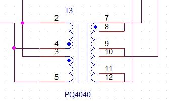

На схеме в T3 в первичке две обмотки, верно? Я ещё вначале спрашивал, где точки (начало) должны стоять? Внизу или сверху? Сейчас они включены встречно.
неверно! в реальной первичке траса Весия5 всего одна обмотка! и это видно в трансе!
Схема ЗУ это ПРОСТО Чертеж-СХЕМА, транс мы не вырисовывали а взято как "готовый элемент" из библиотеки, все равно куда к каким выводам что идет мы сами рисуем в OrCAD ! давайте еще начнем придираться к типам линий в моей схеме и размерам картинок резисторов!  :ireful:
У вас ЗУ есть? так спичку в руки и по дорожкам смотрите! хватит пустых писанин!
Схема ЗУ это ПРОСТО Чертеж-СХЕМА, транс мы не вырисовывали а взято как "готовый элемент" из библиотеки, все равно куда к каким выводам что идет... У вас ЗУ есть? так спичку в руки и по дорожкам смотрите! хватит пустых писанин!
вот фото моего транса Версии5:
Я извеняюсь, Вы что меня за идиота считаете?
Вы транс переверните и сфотайте, зачем мне вторичка?
Спичкой фазировку транса не проверишь, а вот подав одиночный импульс на первичку и посмотрев ответ на вторичке можно однозначно, что я и сделаю.
Вы можете конкретно ответить, где должна быть точка на первичной обмотке Т3 по схеме? Если она там одна, то какую из них (первичную обмотку на рисунке) считать верной, верхнюю или нижнюю? Это очень важно!!!
Вот что у меня, и там две обмотки в параллель.

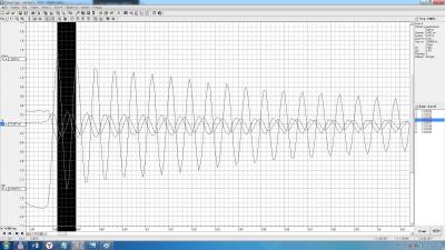

По поводу частот, вот что я получил на выходе относительно "земли" (не минус АКБ!)
https://cloud.mail.ru/public/5RmK/V4p4DTrdh
https://cloud.mail.ru/public/FH1p/cqruUxTz4

Я только что переговорил с ребятами фирмы, которая разрабатывала для меня трансформаторы и производит их для меня.
Так вот :
1) ФАЗИРОВКА ОБМОТОК ТРАНСФОРМАТОРА ЗУ "Версия5" ПРАВИЛЬНАЯ !

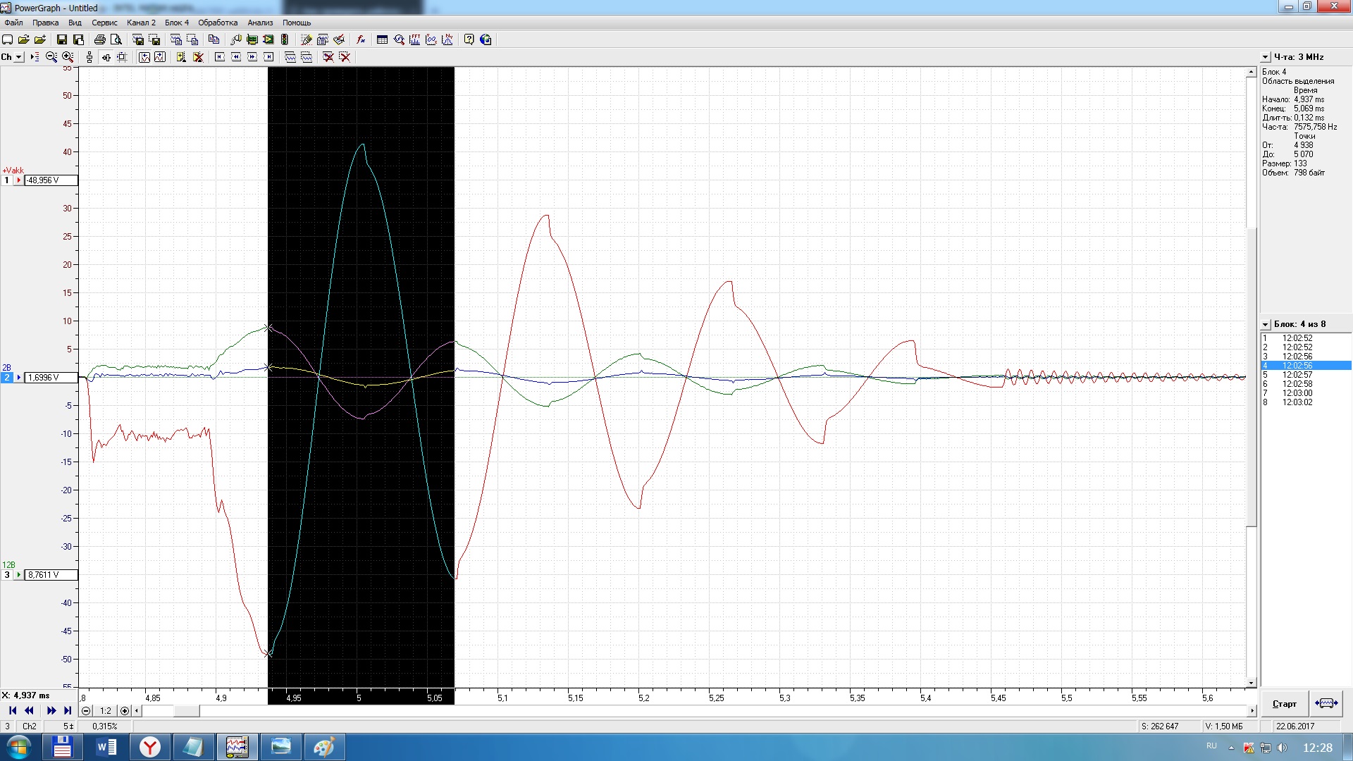

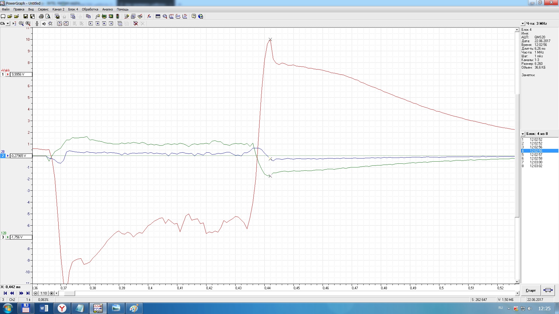

Цитата: Alex_Soroka от 22 Июнь 2017 в 12:04
2) Фазировка трансформатора ПРАВИЛЬНАЯ.
Подтверждаю. Провёл испытания, если привязать к Вашим фото, подал +12 на начало первички, конец её соединил с началом вторички и подключил землю своего многолучевого АЦП. Вот что получилось.
Это прямой ход, вторая половина скрина. Минус подключил к концу первичной
Далее можно увидеть резонансы и амплитуды
По Т3 вопрос закрыт.

Сейчас Роман придет с ЗУ, накидаю вам скринов. М.б. транс бракованный у него в ЗУ, или еще чего...
Александр, мне не нужен ваш алгоритм. Я рисую новую версию для Вас, как и обещал. Причем по выбранный нами новый пластиковый корпус с минимальными доработками.
Руки у меня не кривые, растут из правильного места.
И не надо мне тут заливать что я могу соединять, а что не могу.
Картинку я не сам нарисовал. Она честно снята с живого вашего девайса в процессе замены MOSFETa 2505 на более высоковольтный 4110 (как вы сами мне посоветовали).

Наличие крутых приборов не гарантирует правильных измерений.
Вот пример - целые форумы и сотни людей ищут "сверх единицу" в радиосхемах, строят, паяют, чето меряют, дают графики ОЧЕНЬ точных измерений И ? ...а закольцевать никто не может, потому что "измерятели не то наизмеряли".
Зато попробуй хоть кому-то из них скажи что он неправильно замерял - вони будет до неба.  ;-D
