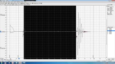

Откуда берется такой мощный обратный импульс на стоке мосфета? Получается, что нет нагрузки, когда работает верхний транзистор фсфа!

Давайте уточнимся по внесённым изменениям. Ёмкости по питанию (12,18), описанное здесь в посте. Вы говорили о резисторе 12к 2 W с пин 10 U7 на минус C10. Он стоит?
По картинке. FSFA дёргает 10 ногой к +, при этом начало Т3 (пины 2,3) сидят в нуле через заряженные С8,50. Ведь в пассивном состоянии FSFA пин 10 на нуле, соответственно Т3 обесточен, начало его обмотки тоже в 0. Выходит это прямоход.
Как появляются отрицательные импульсы на стоке относительно истока более 10В (лучь 2 20В/деление)? Или это всё же относительно + батареи? И почему тогда на затворе +? Поправте если я ошибаюсь. Мне не понятно управление IR1167A полевиком. Как то шиворот навыворот. Или IRFB4110 по модулю управляется, как симистор?
Вы говорили у Вас осцел каждый луч изолирован, свой экран, тогда поясните точнее у кого где. Первый на минусе моста (кондёра). А вот 2 и 3?

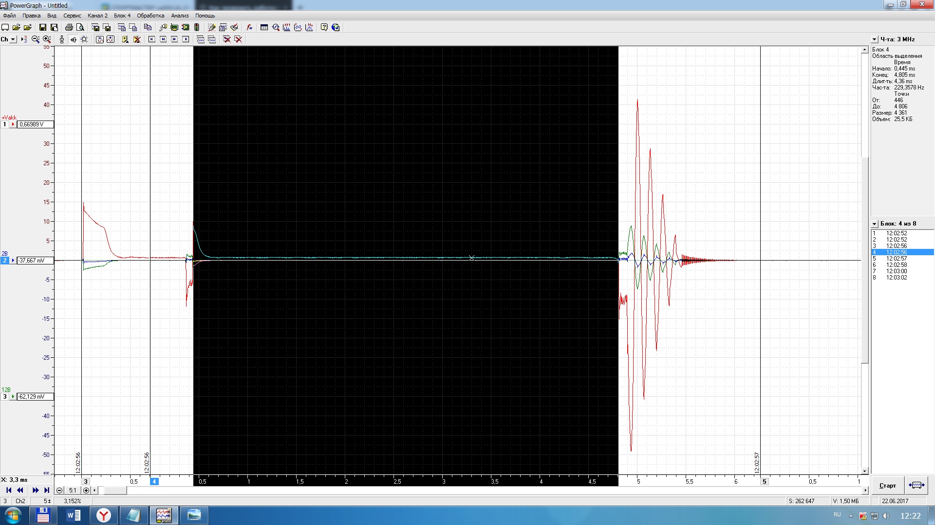

Цитата: asd-f от 22 Июнь 2017 в 20:09
На этой картинке выброс зеленого (дотягивается до 120 В (при граничном 100 В для IRFB4110), при установленной перемычке (лом в на земле) по рекомендации автора.
Дорожки не резали.
Перемычку убрали, чтобы не сжечь 4110.
Чуть поподробнее, это про что? Какая перемычка и где?

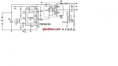

SanSanich, это полумостовой ассиметричный преобразователь - ассиметричный он из-за разницы времен открытия верхнего и нижнего ключевых транзисторов, ток в  первичной обмотке протекает и когда открыт нижний транзистор FSFA и когда потом открывается верхний. Так вот импульс тока,который образуется при работе нижнего ключа,  выпрямляется синхронном выпрямителем, а импульс тока при открытии верхнего ключа только намагничивает сердечник и во вторичной цепи  - обмотке протекание тока отсутствует..... Резистор предлагаемый asd-f должен поправить ситуацию так как будет способствовать хоть какой-то  разрядке емкости нижнего ключа.... Игра же с блокировочной емкостью ничего не даст - сопротивление первички на 132 кГц - значительно выше сопротивления конденсатора, а именно через первичку Т3 происходит как заряд так и разряд этой емкости, а вот если сердечник в насыщении, то и будет постоянный режим перегрузки по току!

[user]Alexguyfromby[/user], Так вот и выходит, что когда работает верхний ключ, должна работать вторичка, и соответственно выпрямитель. Посмотрите мои испытания трансформатора и пояснения автора как намотан транс, где начало и концы обмоток.
https://electrotransport.ru/images/4/18r3a5t.jpeg
Слева от выделеного блок 3.
1 канал (красный), подаю + на 3,4 пин Т3 (начало обмотки, в ЗУ она подключена к кондёрам и к + выпрямителя). Во вторичке отицательные импульсы на выводах 2В и 12В относительно начала вторички (что на синхр. выпрямитель идёт)
Как то не получается тогда, что подтверждает и картинки [user]asd-f[/user]

Я хочу разобраться какая фаза активная. Если бы это был классический обратноход, вопросов нет. Транс с зазором.
Вот один из вариантов.
Надо поискать ещё инфу.
Интересная статейка. Но вот подключение несколько иное.
https://datagor.ru/practice/power/2669-integralnyy-asimmetrichnyy-shim-kontroller-fsfa2100-s-myagkoy-kommutaciey.html

Так в чём проблема осциллом вход и выход транса посмотреть?
