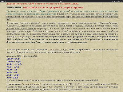

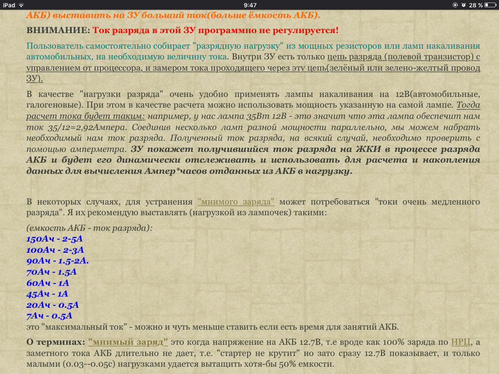

Да, в инструкции к Версия5-Профи для устранения мнимого заряда рекомендуют проводить разряд очень малым током.
Сейчас RSh=22,5, напряжение разряда 11,7 с отскоком/возвратом к 11,9 в паузе. Разрядная лампа начала мигать с периодом 2-3 секунды. Наверное сейчас уже надо начинать замерять напряжение под нагрузкой в каждом элементе методом третьего электрода, что бы определить самый слабый элемент, и,  по достижении напряжения не менее, чем 10,8В/6 на слабом элементе, вручную отключать разряд и ставить на заряд.

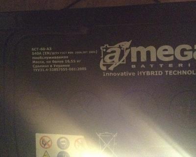

Серик
#496
Здравствуйте AlexAi!

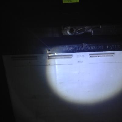

Кодировка непонятная, фотографии сделаны с тыльной стороны аккумулятора.
Последние цифры: 1/313   ?
На нижней фотографии принтером напечатано: 320/11   ?
AlexAi
11 год 313 день. Почти 2012 год. Почти 6 лет аккуму. Какие у него условия эксплуатации были?

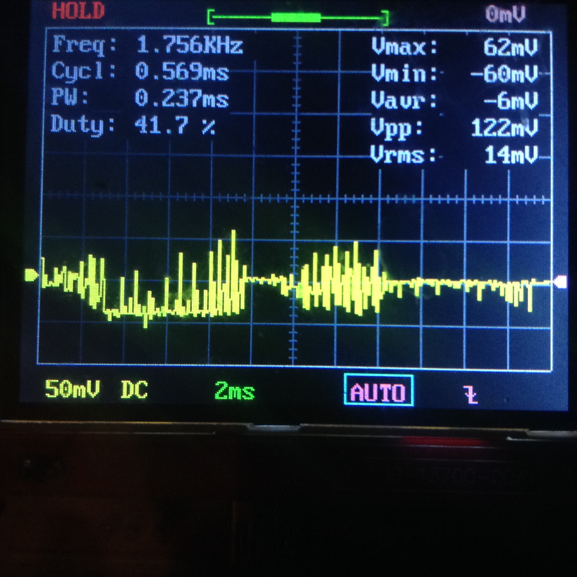

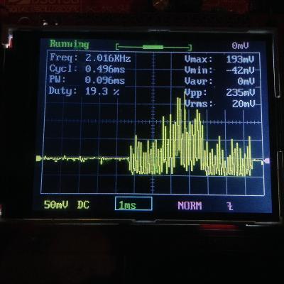

Если принять начало заряда в 16-15 ( 13-15 ), то за час AhS=1,37.

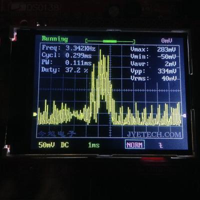

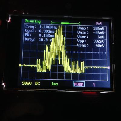

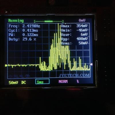

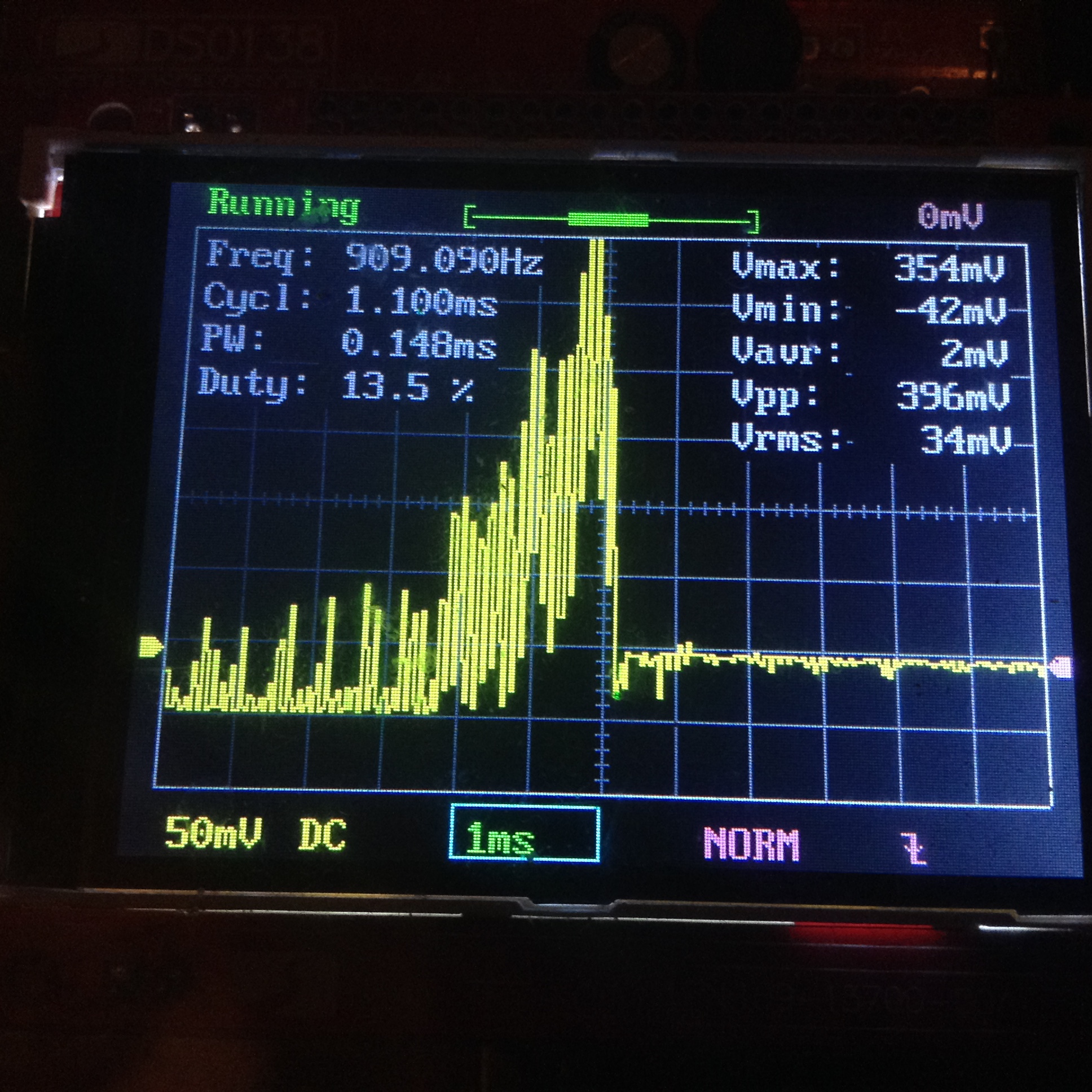

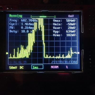

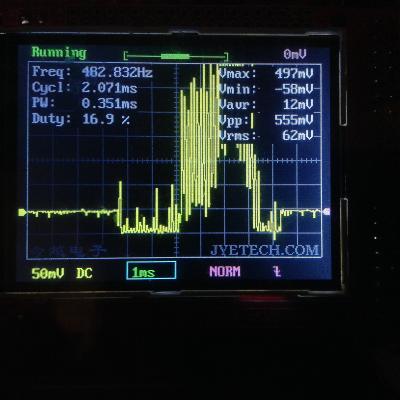

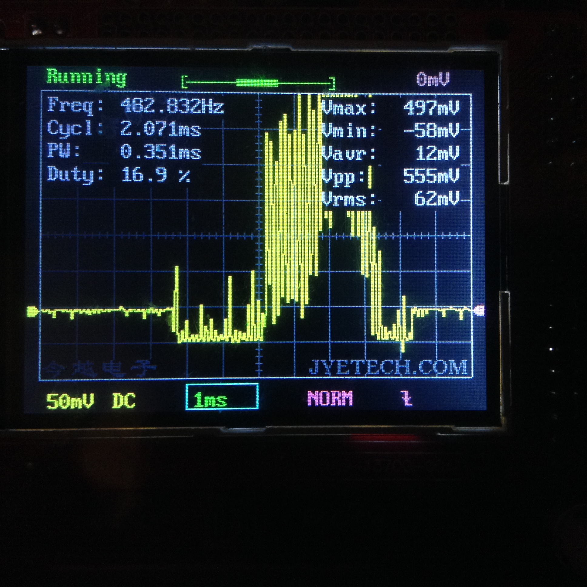

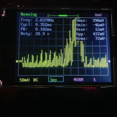

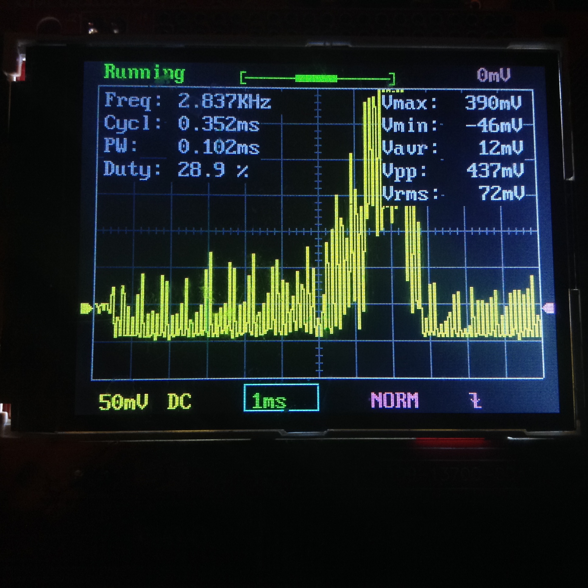

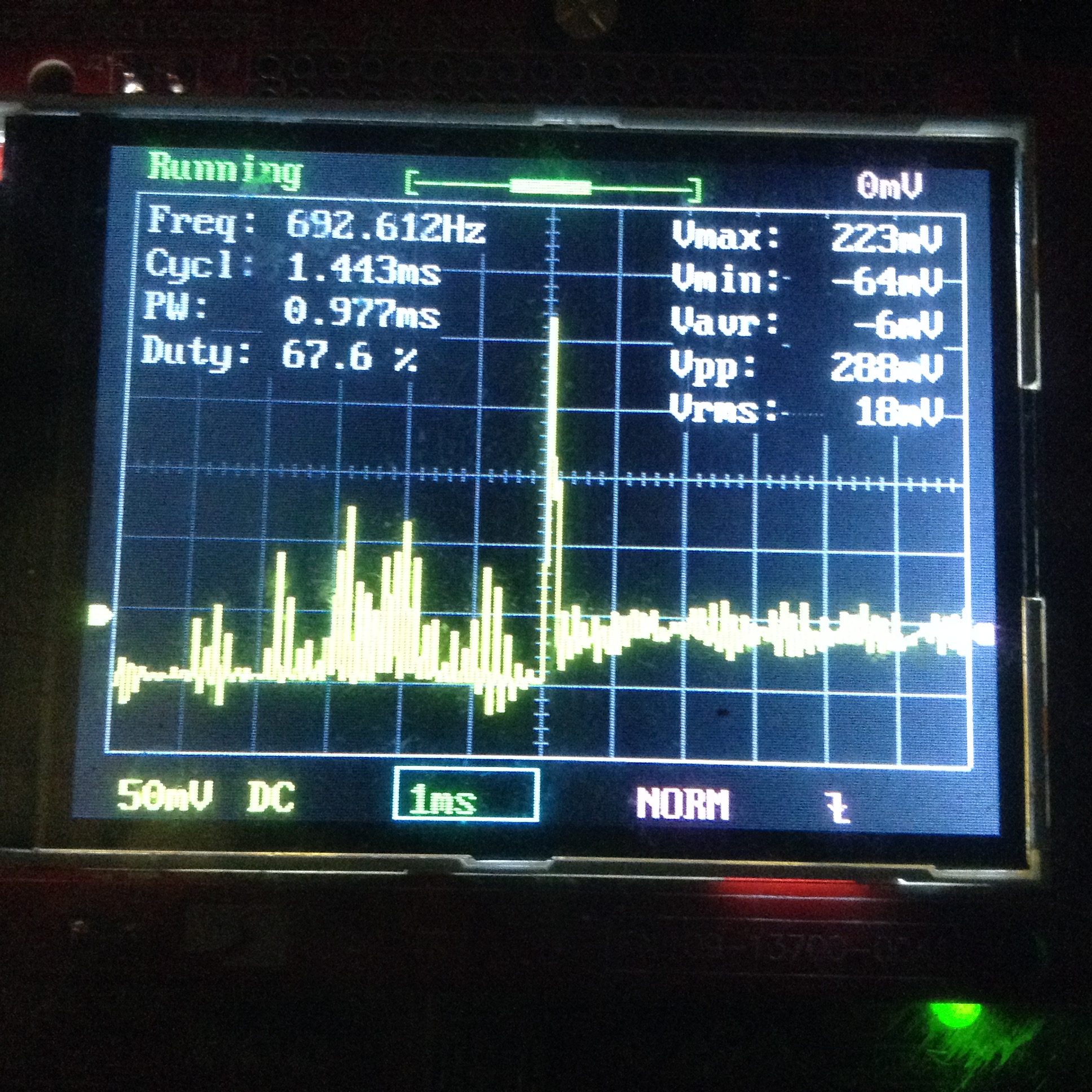

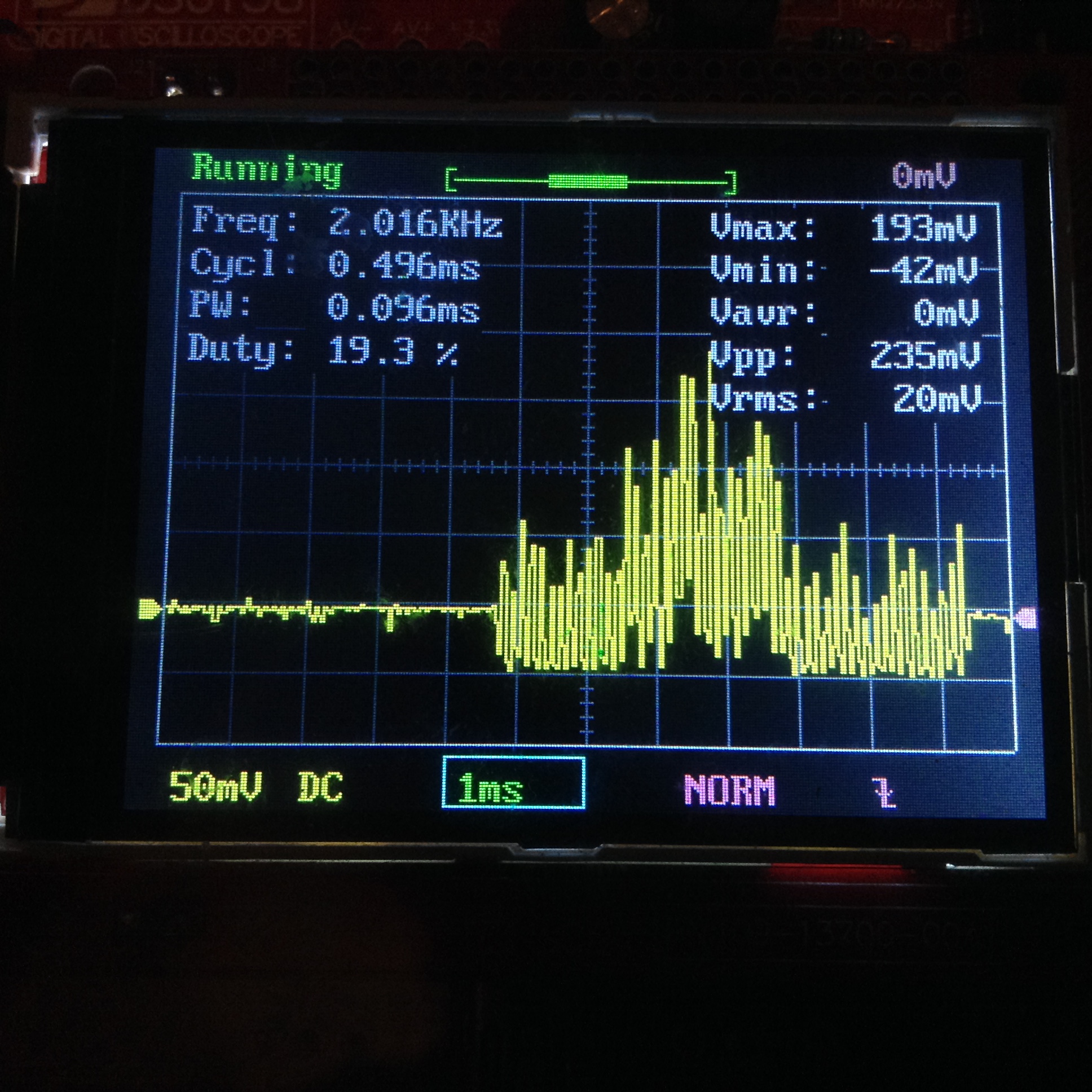

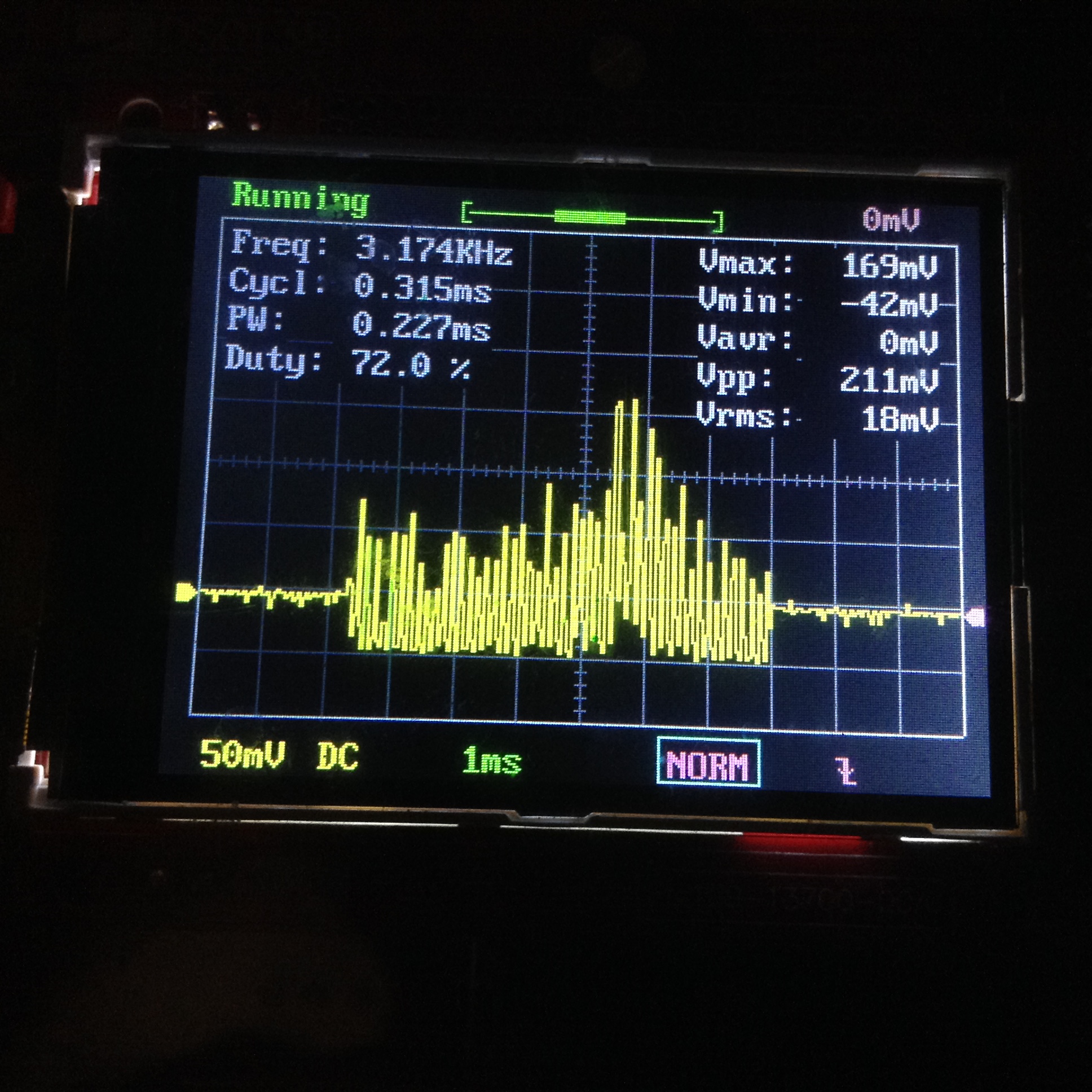

Подключил осциллоскоп ( на ~5 см кусок провода ПВ3, 10 кв. мм., рядом с минусовой клеммой ) посмотреть ток:
Картинки сняты с интервалом 2-3 секунды, Vavr=0mV на всех 3-х картинках.
В 21-00 местного времени ( 18-00 времени форума ) перевел ЗУ в паузу, посмотрел последний RSh=26,89 оказывается, перевел ЗУ в режим 12V STD7 ^0^ , продолжаю заряд ( 12В 60А*ч a-mega ) аккумулятора после разряда до 11,5В. На данный момент AhS=5,1.

К 7-00 утра (08.08.2017)следующего дня ( 4-00 времени форума ) AhS=7,85.
С начала заряда прошло 17 часов.

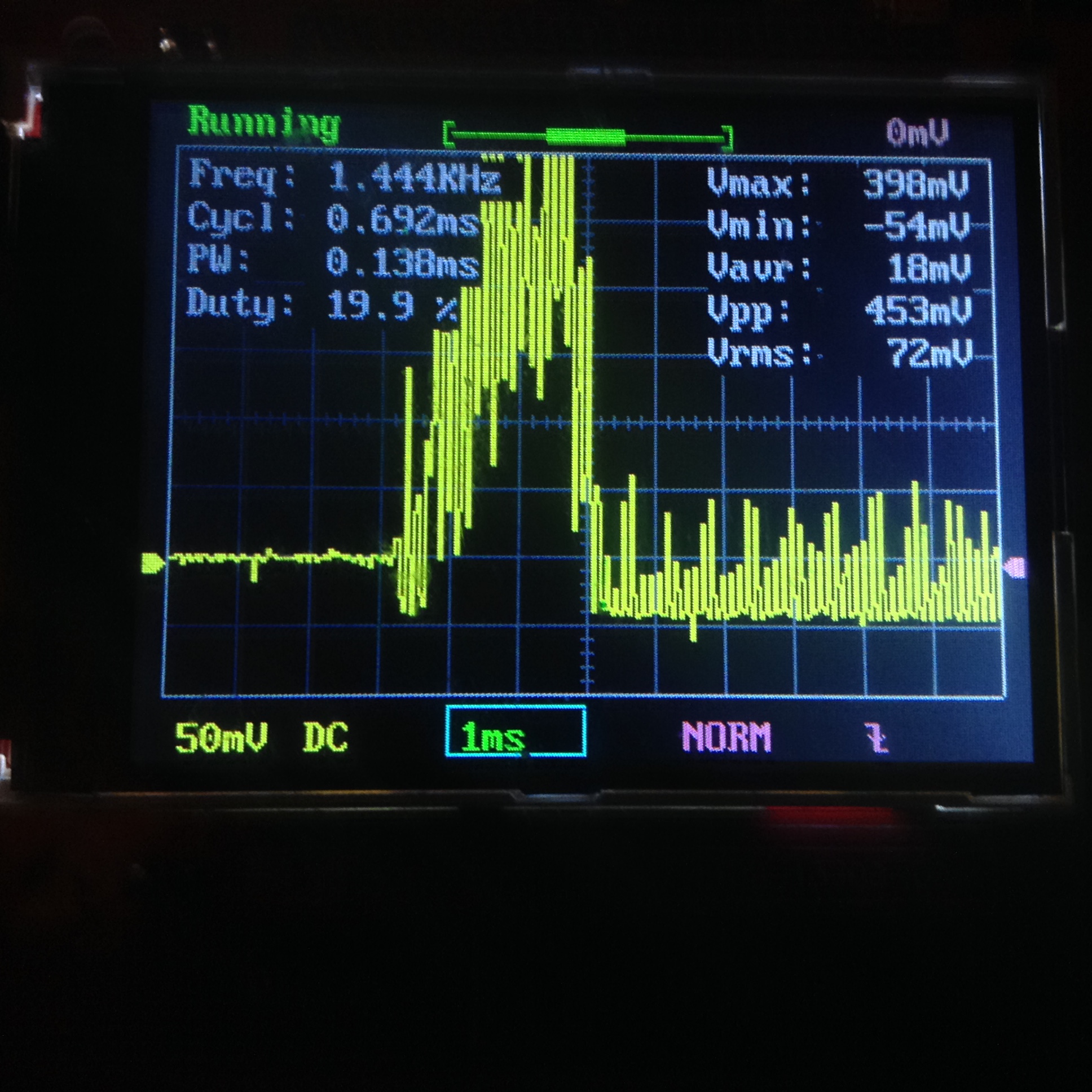

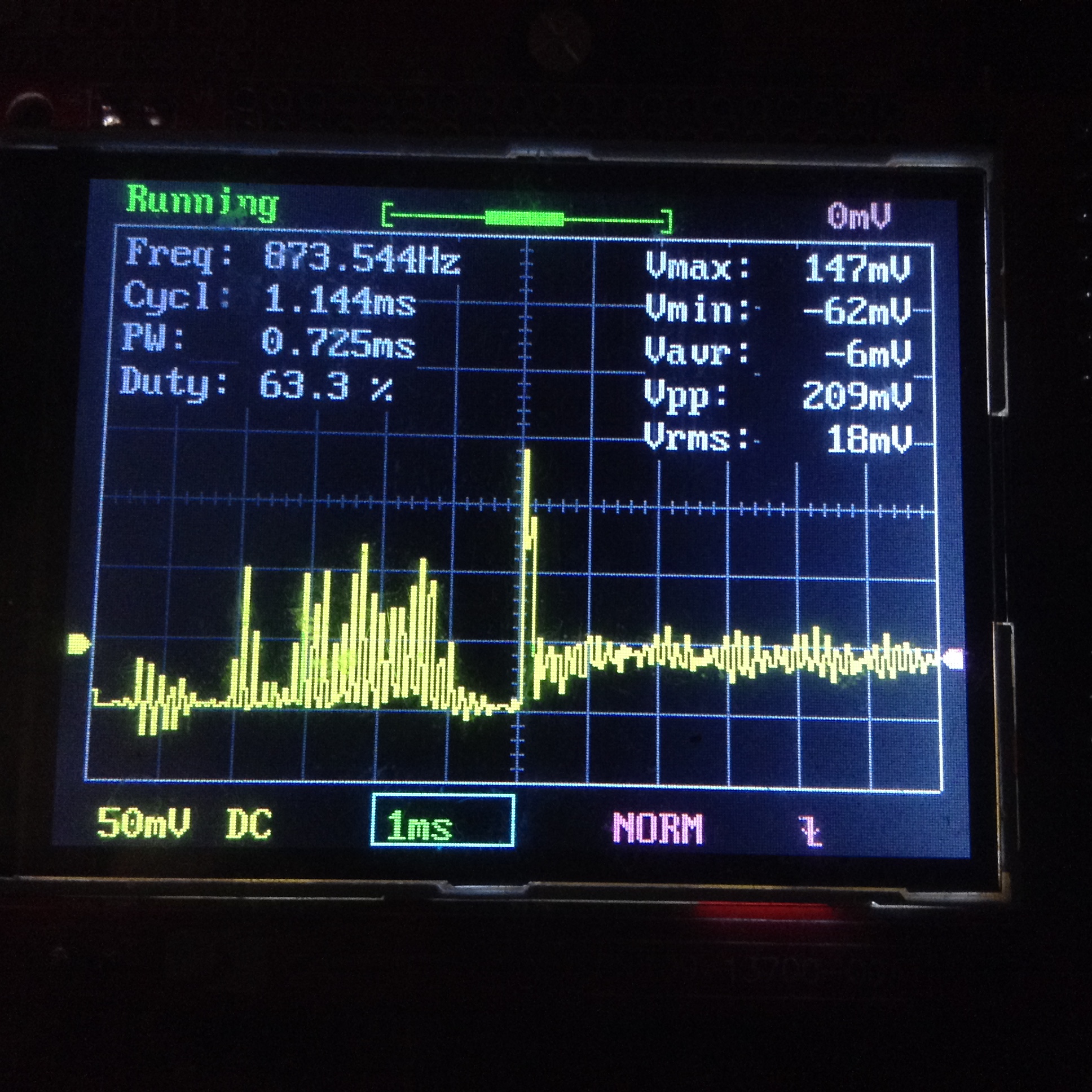

Картинки на осциллоскопе приобрели такой вид:

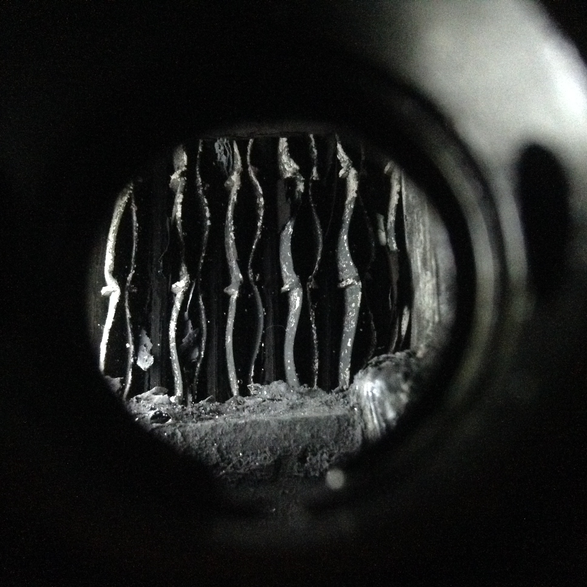

Надо бы элементы 1 и 2 зарядить/подтянуть отдельно, но к минусовому токоотводу 2 элемента ( или к плюсовому токоотводу 3 банки ) нету доступа.
Подумаю ещё, может вскрою корпус ( почему бы и нет? ).

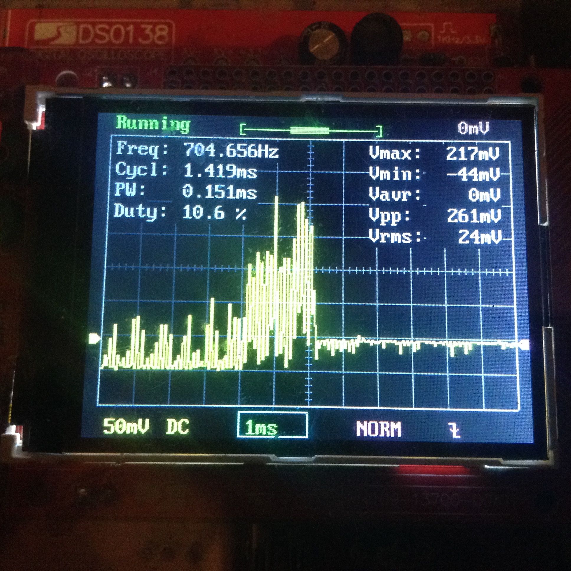

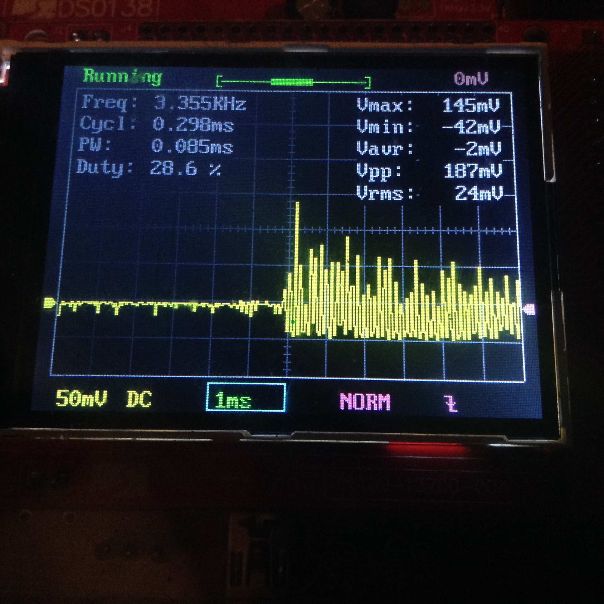

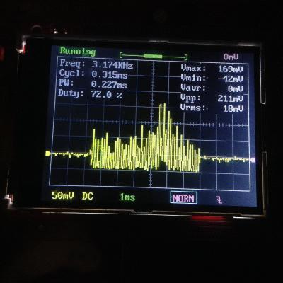

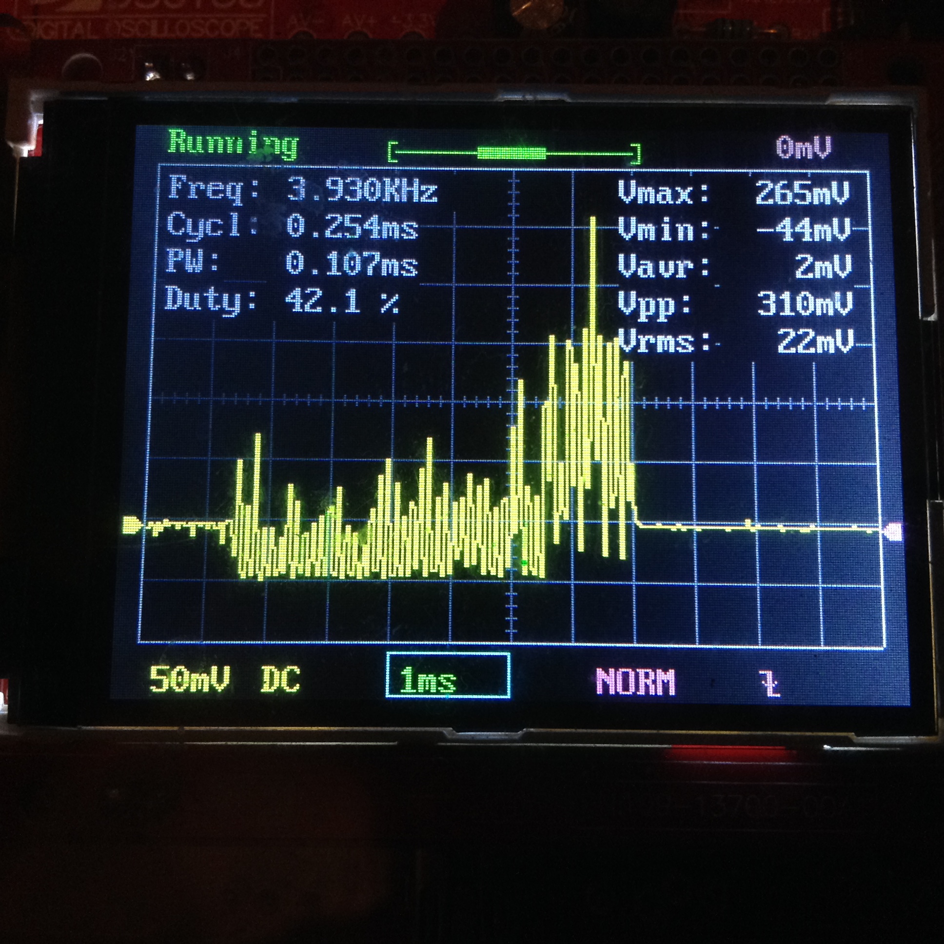

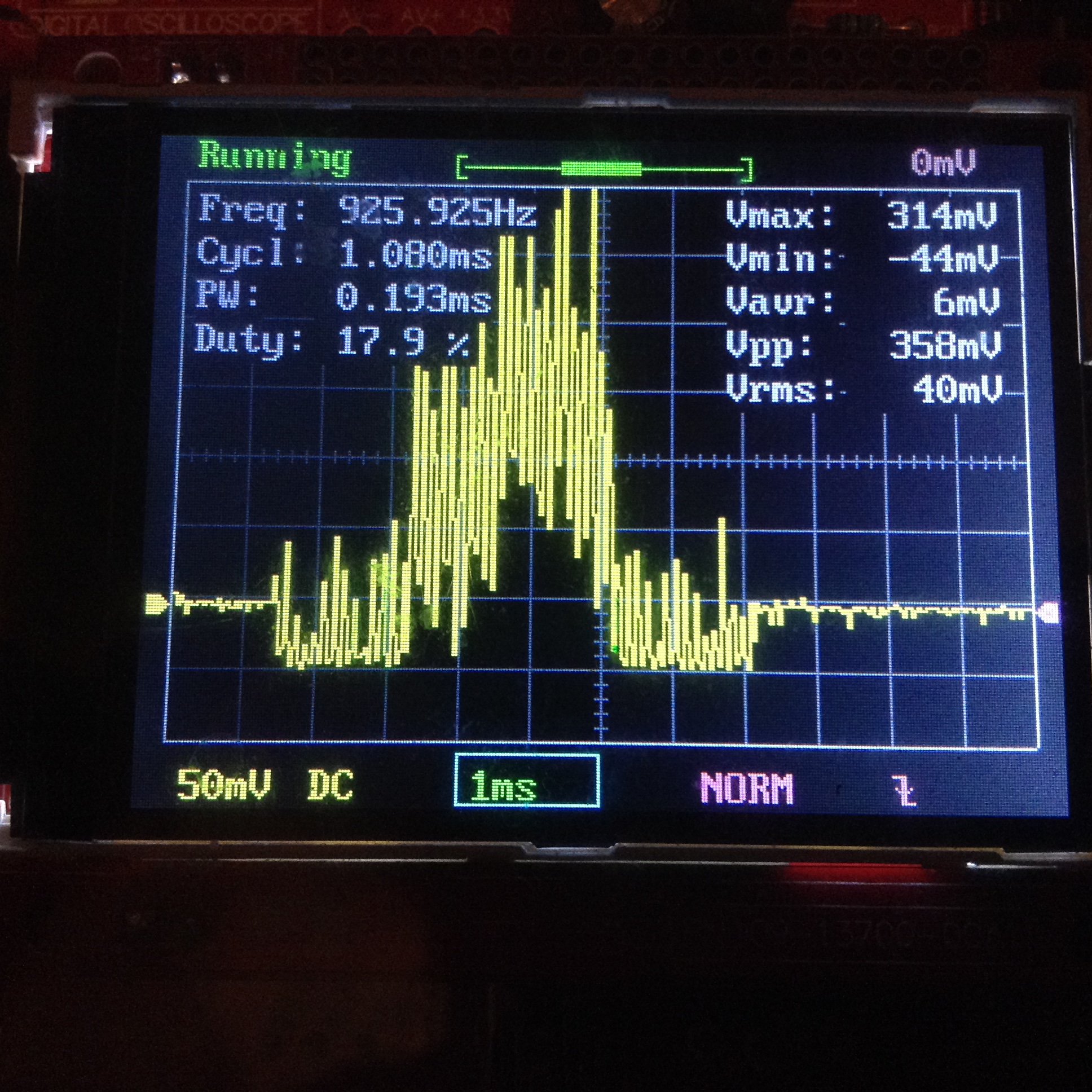

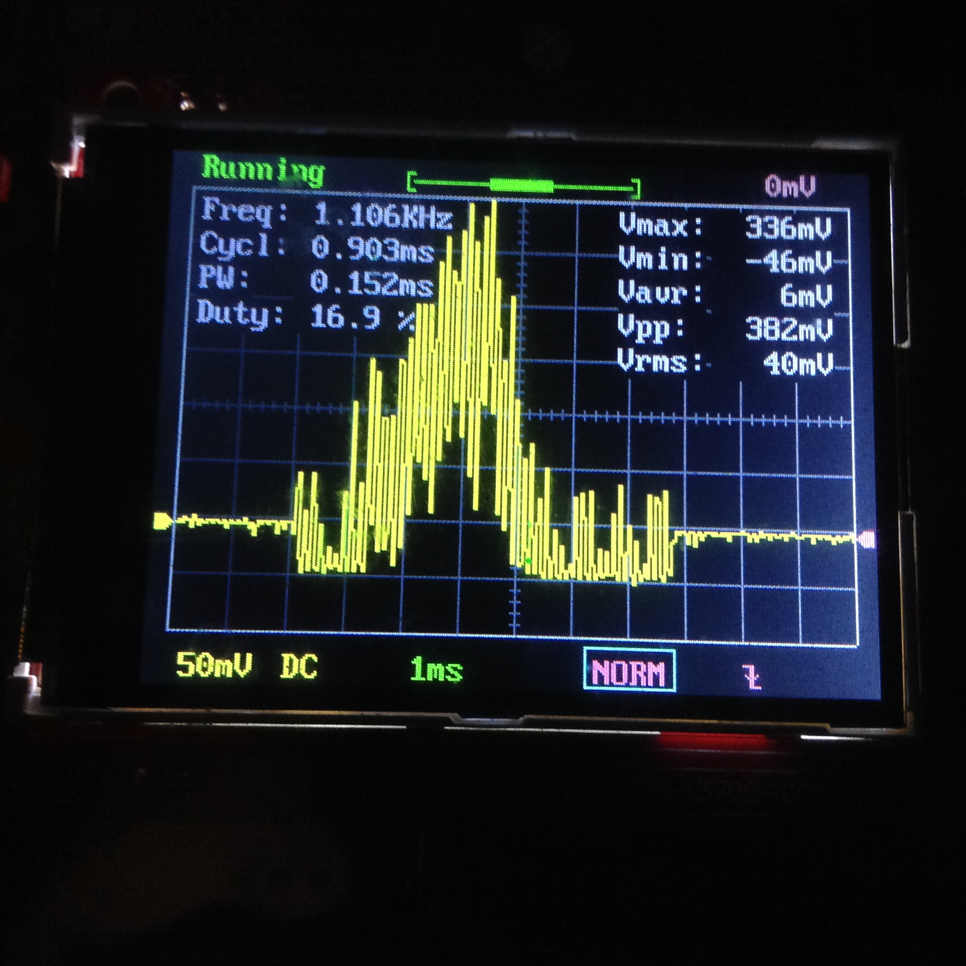

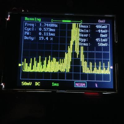

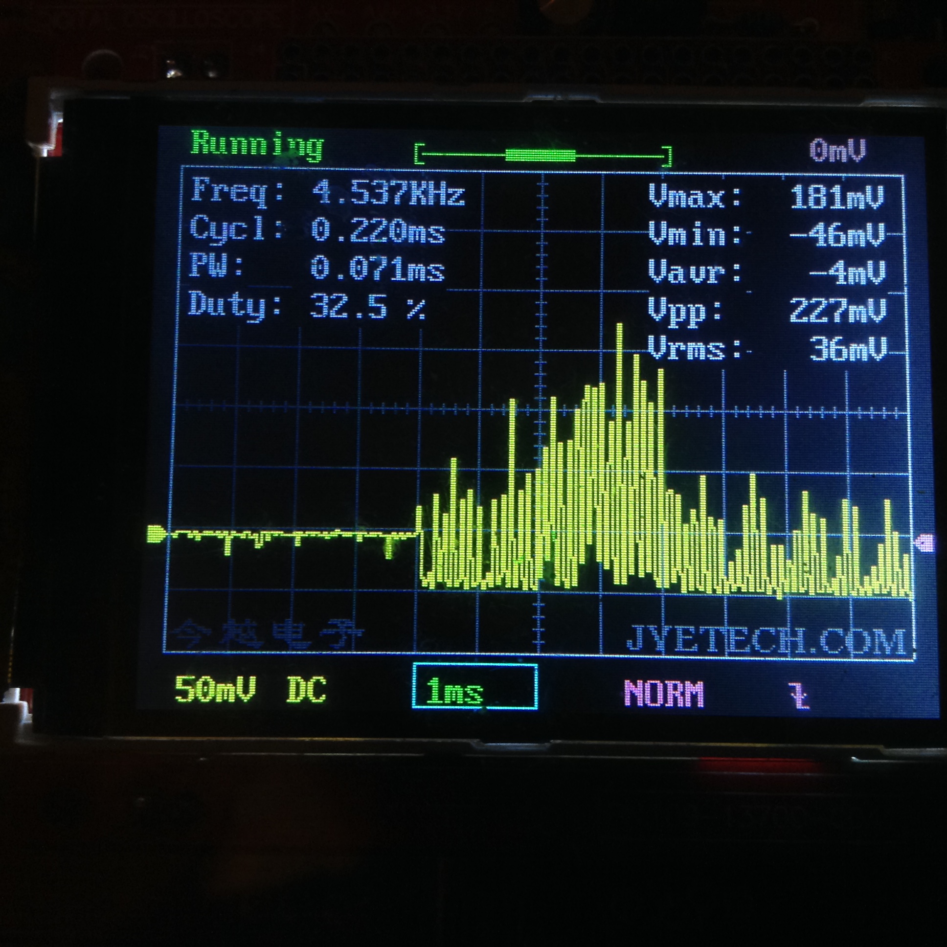

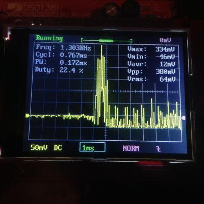

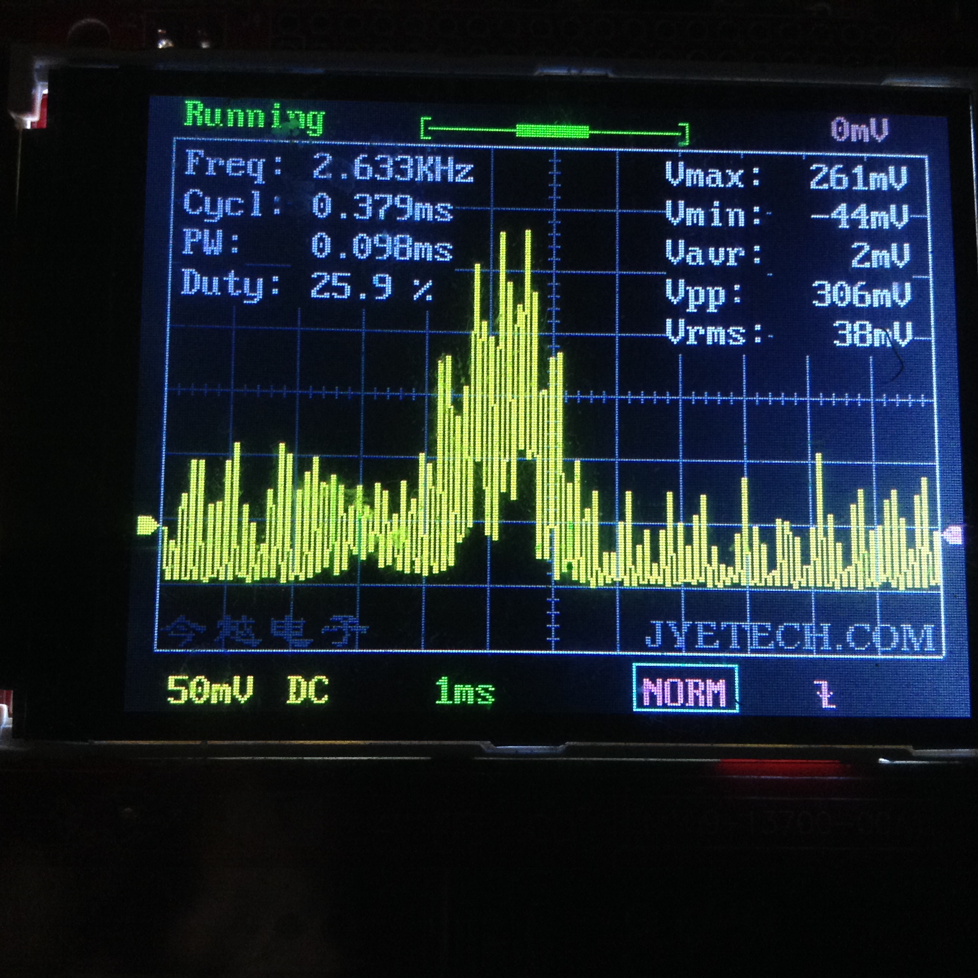

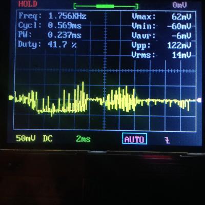

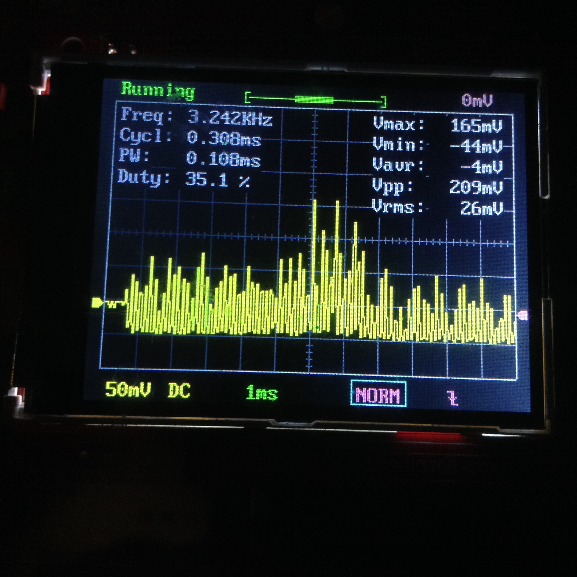

Размещаю картинки с осциллоскопа, щупы на ~5 см. 10 кв. мм, куске провода, рядом с минусовой клеммой:
Интересно,  к концу заряда ( если будет продолжаться десульфатация - аккумулятор будет продолжать брать короткие порции тока по "микроВаттной технологии" ) подравняются ли элементы по плотности?

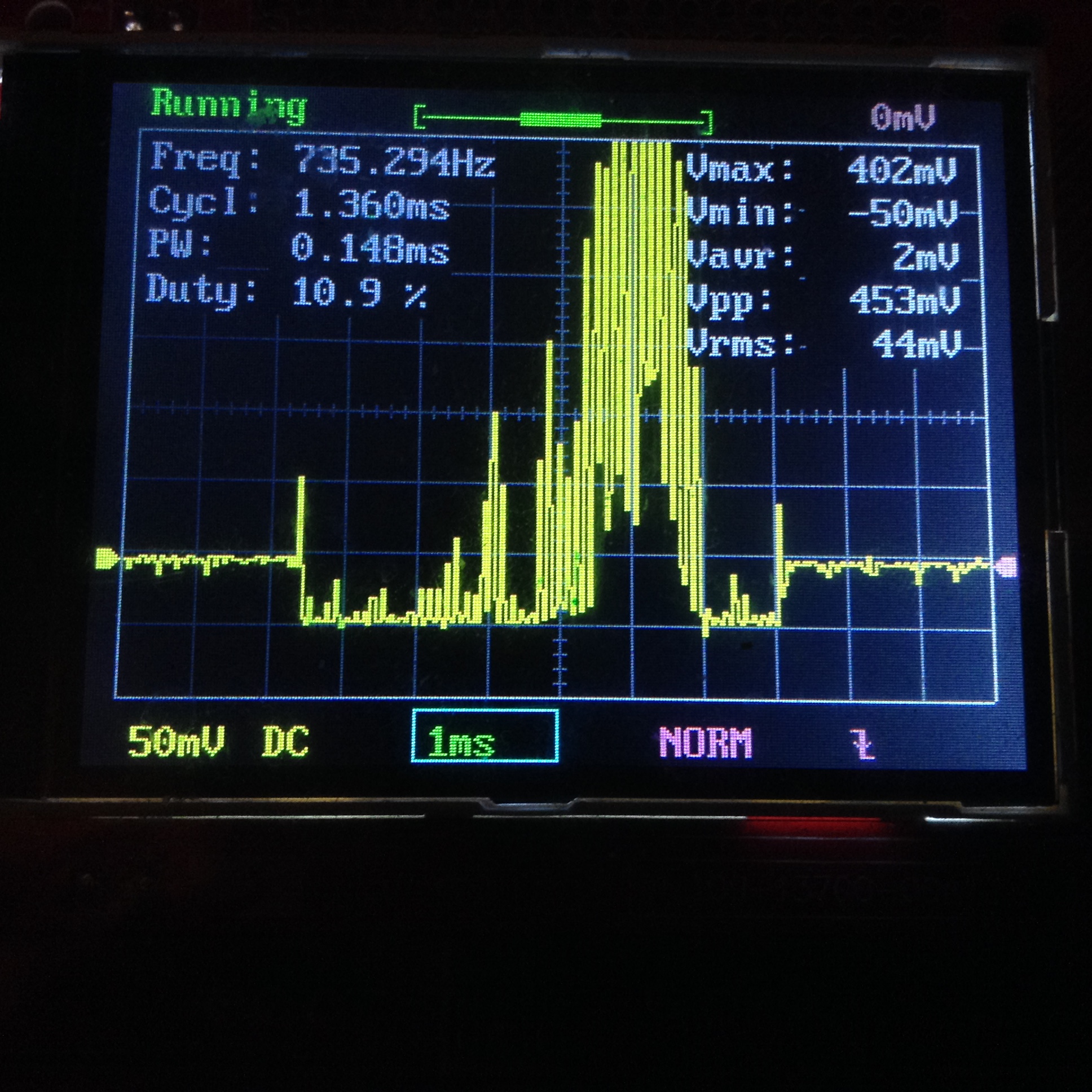

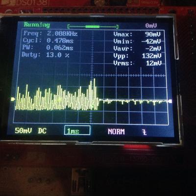

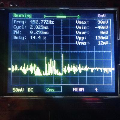

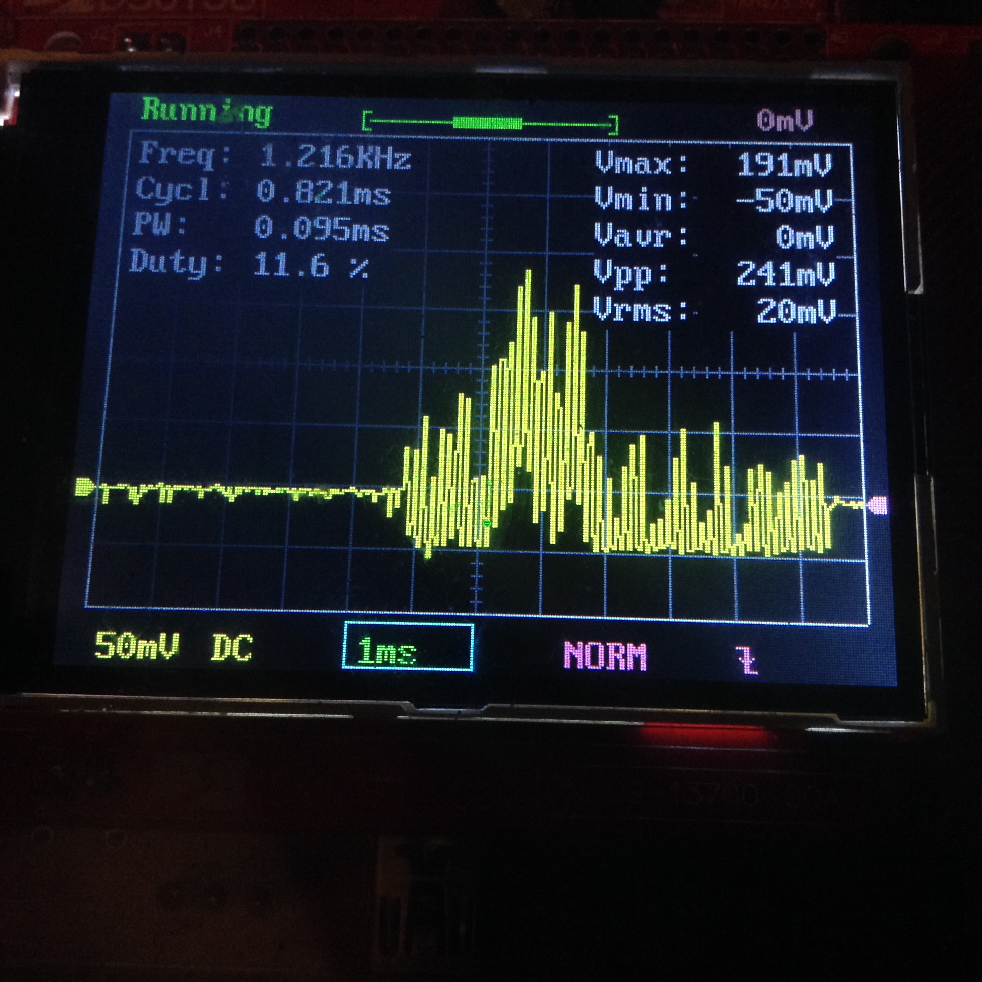

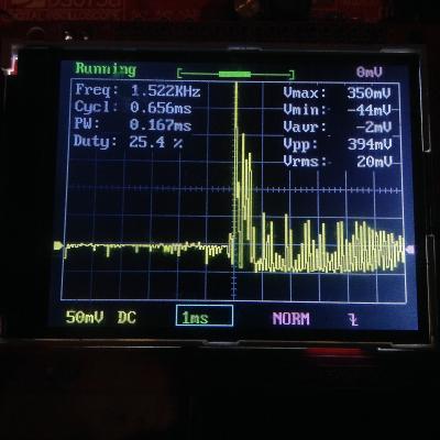

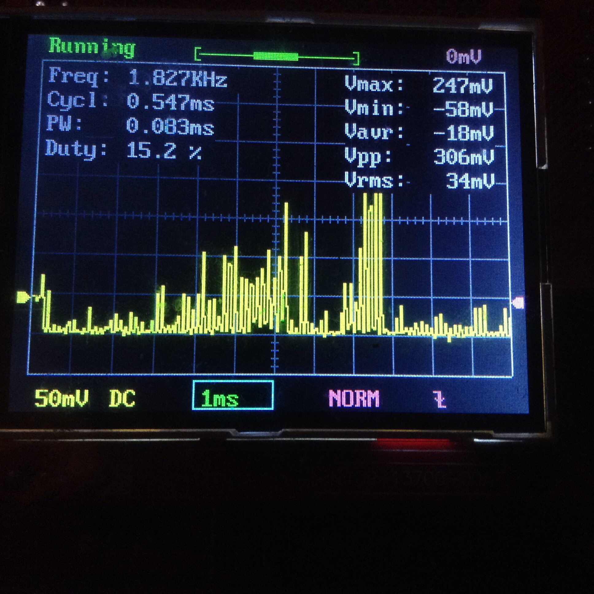

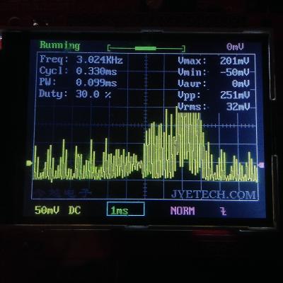

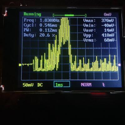

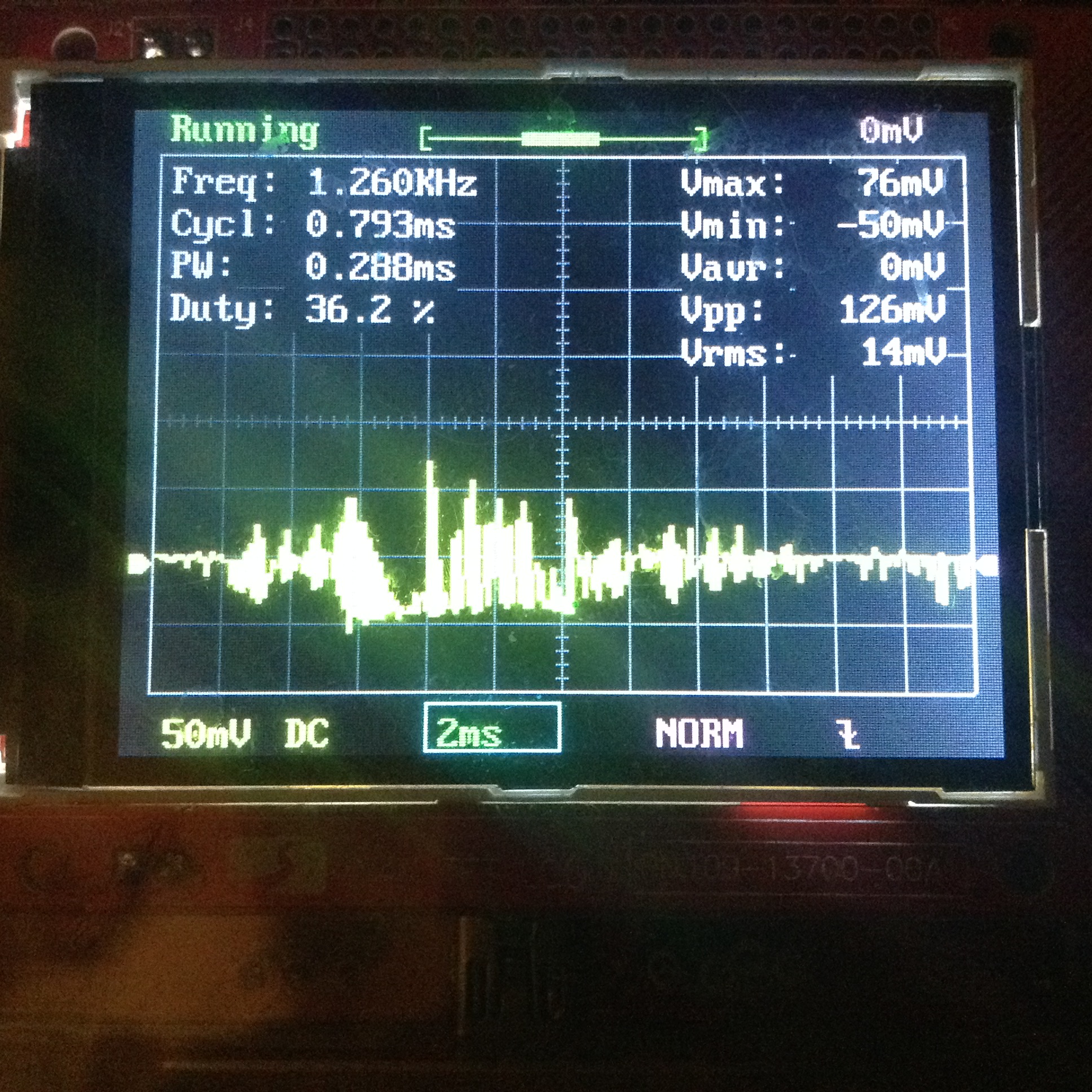

Пока ещё не научился скрывать фото под спойлером, позвольте разместить осциллограммы ( щупы на 5 см куске 10 кв. мм. провода, рядом с минусовой клеммой:
Изменения в осциллограммах, на текущей стадии заряда, которые я заметил: Vavr =0mV, или в минус, тогда как предыдущие были порядка Vavr=2 mV или Vavr=4 mV.
Но в течении всего процесса заряда/добивки эти плюсовые и минусовые стадии перемежаются в течении 12-24 часов, не думаю, что это связано с сетевым питанием, так как изменение происходило в разное время суток-может быть снимались разные слои?
Перевожу в режим 12V STD7 ^0^,  с тем, что бы снизить " частоту следования пакетов импульсов тока".

Размещаю осциллограммы:
14.08.2017., в 18-30 местного времени ( в 15-30 времени форума ) выключил ЗУ Версия5-Профи, перед отключением AhS=17,25. НРЦ в паузе =13,8В.
Плотность по элементам:
После КТЦ, заряда и добивки в течении 174 часов!
По итогу аккумулятор холодный, электролит кристально прозрачный, уровень за время заряда не повышался, газовыделение-при желании можно было разглядеть очень мелкие, на грани видимости вылетающие с поверхности ( даже не пузыри ) частички, равномерно во всех элементах, чуть меньше в первом и втором, плюс изредка всплывающие мелкие пузырики в 3-6 элементах.

Попробовал сделать фото 1-го ( самого слабого ) элемента:
Серик
Здравствуйте, Уважаемые Форумчане!
Ещё раз размещаю фотографию 1-го ( самого слабого ) элемента из прошедшего КТЦ до 11,5В 12В 60А*ч аккумулятора a-mega с последующей зарядкой и добивкой.
На фотографии поверхности элемента, слева, сверху плюсового электрода лежит кусочек материала, напоминающего губчатый свинец ( кусочек материала минусовой перемычки выпал и попал на верхнюю часть плюсового электрода? ), как эти два материала взаимодействуют? Может ли образоваться т.н. "местный элемент" приводящий в итоге к саморазряду?
В целом, в этом элементе, на поверхности, видно много подобного мусора.

Вчера у меня произошёл "блэкаут", пришлось вечером подключить инвертор 12-220 к упоминаемому мною в предыдущих постах 12В 60А*ч аккумулятору a-mega для обеспечения wifi, ноутбука, телефонов и прочей мелочи, ток разряда незнаю какой, к тому же инвертор наспех когда то собранный без отключения по нижнему порогу.

Размещаю осциллограммы ( щупы на 5 см отрезке 10 кв. мм. провода, рядом с минусовым полюсом ):
В 13-15 местного времени ( в 10-15 времени форума ), через 2 часа 15 минут, AhS=3,25.

В 19-40 местного времени ( в 16-40 времени форума ) AhS=7,80. НРЦ= 13,5В.
Осциллограммы приобрели вид:
Что-то ток немаленький стал брать.
Продолжаю наблюдать!

Текущие осциллограммы:
17.08.2017., в 15-00 местного времени ( в 12-00 времени форума ) остановлен заряд ( понадобился ЗУ в другом месте ). Перед  выключением, в 14-30 , AhS=9,74. В 20-30 был возобновлён заряд, при подключении Rint=0,059.
18.08.2017., в 09-50 местного времени ( в 6-50 времени форума ) AhS=0,82. НРЦ в паузе =13,7/13,8.
Подача - 1 секунда, пауза - 5 секунд.
Скриншоты осциллоскопа в норм. синхрониз. в серии:
18.08.2017., в 11-50 местного времени ( в 8-50 времени форума ) AhS=0,92., плотность по первым двум элементам:
Alex_Soroka
я вас всех перестаю понимать...
мало тока берет АКБ от ЗУ - плохо, говеное ЗУ, плохо работает...
много тока АКБ берет от ЗУ - плохо, что-то не так идет...
:facepalm:
не мешайте ЗУ работать - вот что я вам скажу.
наблюдайте за процессом.
