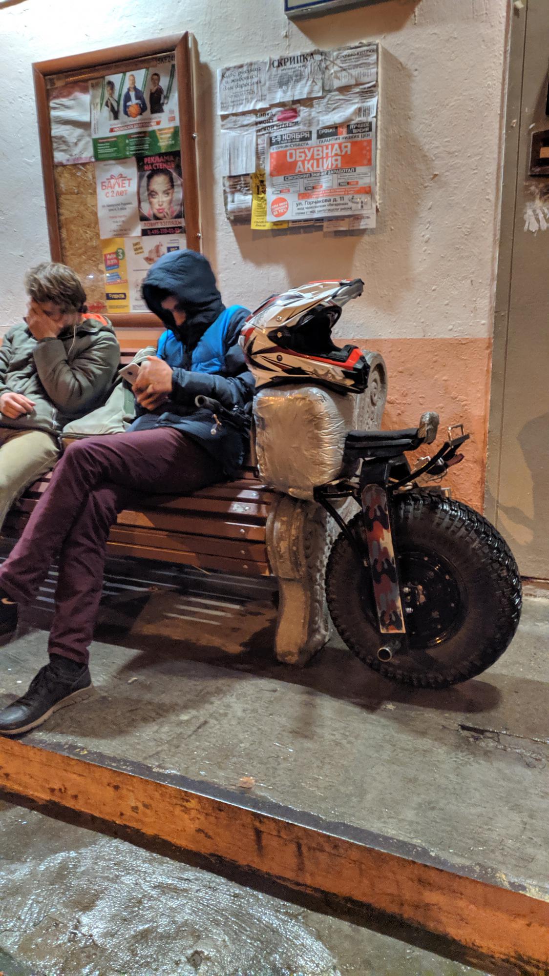

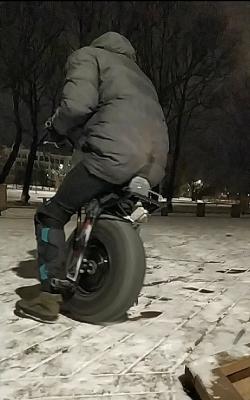

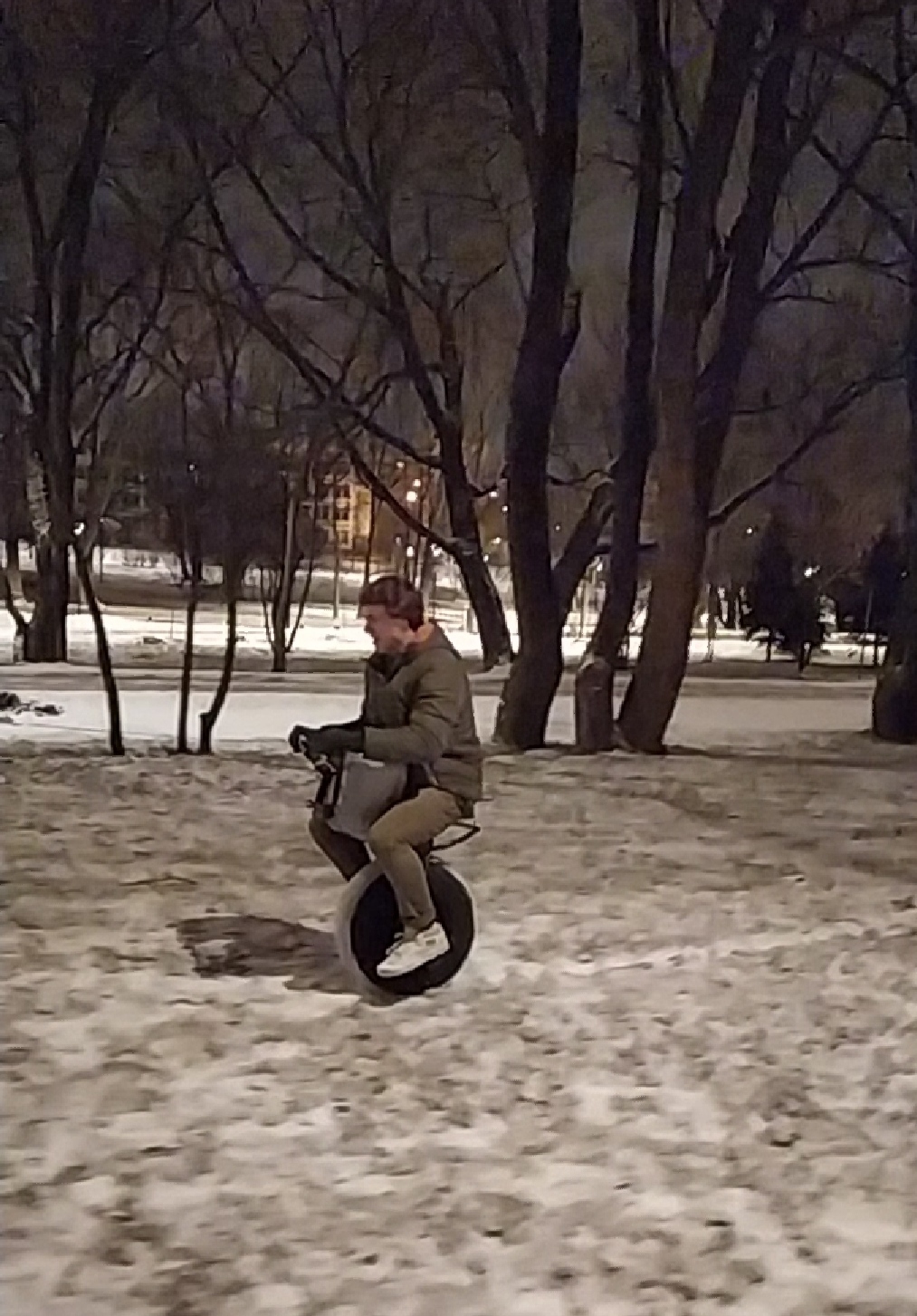

Я просто поугарать взял, просто попробовать ради интереса, я начитался здесь много скептицизма по типу вашего, и не поверил, решил проверить на себе, мне понравилось, на него можно просто сесть и проехаться, то есть сильно проще научиться, чем на обычном моно колесе. серийное моно колесо это скучно, а у меня кастом, обширное поле для экспериментов, круто выглядит, привлекает очень много внимания, оно также относительно компактное, занимает сильно меньше места чем электровесипед, хоть и весит прилично, но никаких проблем у меня с этим не было
UPD:
На велосипеды с мотором мощностью более 250 ватт нужны права, на моно колесо права не нужны, обычное моно колесо не проедет на одном заряде 150-200км как моё, хоть и со временем я понял, что мне это и не нужно, я его заряжал за три месяца всего 3-4 раза, но сама суть, можно кататься пока силы не покинут тебя и никакой злой ДПСник на штраф стоянку его не заберет

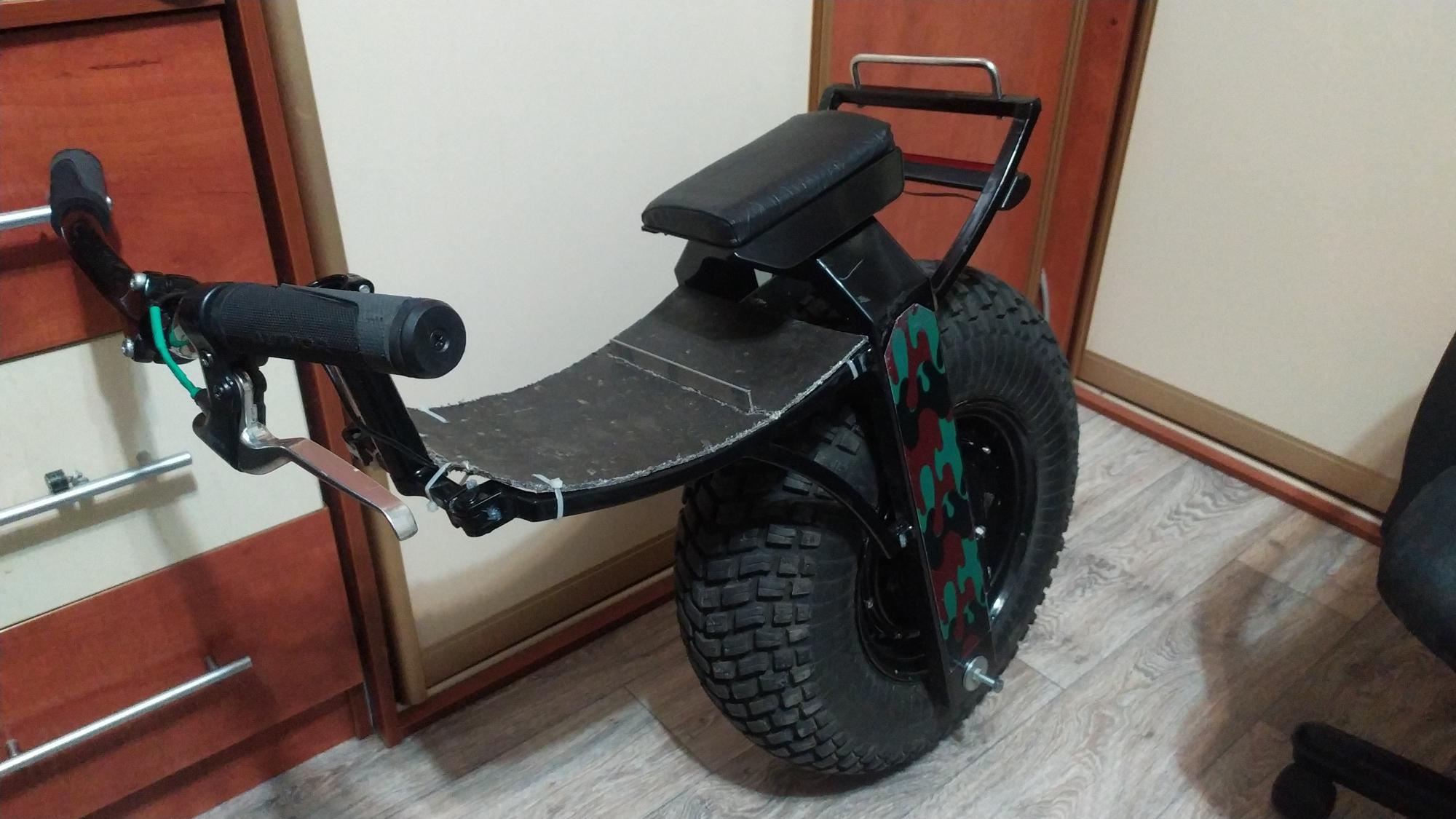

Полностью кастомное колесо с контроллером вектор-s, покрышка от квадроцикла, мотор на 1квт 48v, батарея 72v/42ah, smart bms 50a,  мощность ограничил 50а батарейного, 150а фазного, по факту потребление максимум кратковременно 22а батарейного тока, разгонялся до 40 км/ч пока что, дальше страшно, на ХХ мотор раскручивается до 100км/ч, то есть ну 60 км/ч где-то примерно его потенциал, крейсерская скорость 15-25 км/ч, но я просто аккуратно езжу. Колесо едет по грязи, по снегу, по голому льду с горки и в горку, выглядит жутко))
Капитан Генри Морган
Но аккумулятор я сейчас снял и хочу без акума продать колесо, потому что акум изначально для мотоцикла собирал, так уж вышло, что меня продавец обломал с покупкой питстер про с кваньшунем 205, и после этого увидел в продаже это колесо ровно за ту же цену что и питстер, решил попробовать. контроллер батон 72150 валяется новый давно уже. Если до постройки мотоцикла колесо не продам, соберу на него новый акум, сильно меньше, легче и дешевле, чтобы поставить его как можно ниже, мой акум из пакетов разместить на этой раме нормально невозможно. из-за того, что тяжёлый акум стоит слишком высоко, управляемость у колеса так себе. Думаю липо котлеты 20s ~10ah ему будет достаточно, чтобы на расслабоне прокатиться по парку, потому тяжелый мот на каждый день ну такое. А на счет компактности, я считаю, что в качестве подскока какой-нибудь самокат по типу сяоката лучше чем обычное моно колесо
