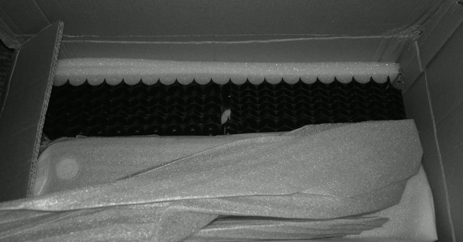

Вот такими разделителями:
Мне пришли на днях...опишу поподробней в профильной теме:
