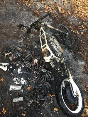

это значит,что инфы с пруфами будет все меньше,только по тому что начинается  тупое заливание проблемы баблом. будет просто невыгодно ее выкладывать >:D
господа сборщики так разбогатели,что врубился самоподдерживающийся процесс аля бабло побеждает зло %-)
Цитата: alayf78 от 21 Дек. 2016 в 20:40
Господа,кажись насколько я понял сборщики дают хозяину байка почти 300000р(почти 4600$) за неразглашение информации!!!! /:-)
Хорошая сумма!   B-)
Даже не верится, что это правда.  O_O
Ибо продавец всегда может придумать 100500 причин, чтобы свалить вину на владельца.
при этом, достаточно всего одной, чтобы не выплачивать почти треть лимона.  /:-)
Хотя, если продаван форумный, тогда да, .... тогда репутационные риски оч. велики.  :ah:

licwn
Цитата: spb-e от 14 Дек. 2016 в 23:33
[user]alayf78[/user],  Любит подобные вбросы делать. Раз есть фото то наверняка должно быть больше инфы Но по каким то причинам больше ничего не рассказывает только про мифическую горку  :-(
Вот именно. Опять про лифер будет рассказывать. Пусть на досуге посчитает сколько литий-иона ездит в электромобилях и уже успокоится. Если бы так горело, как он рассказывает, все электромобили уже бы запретили как преснопамятные самсунги смартфоны.

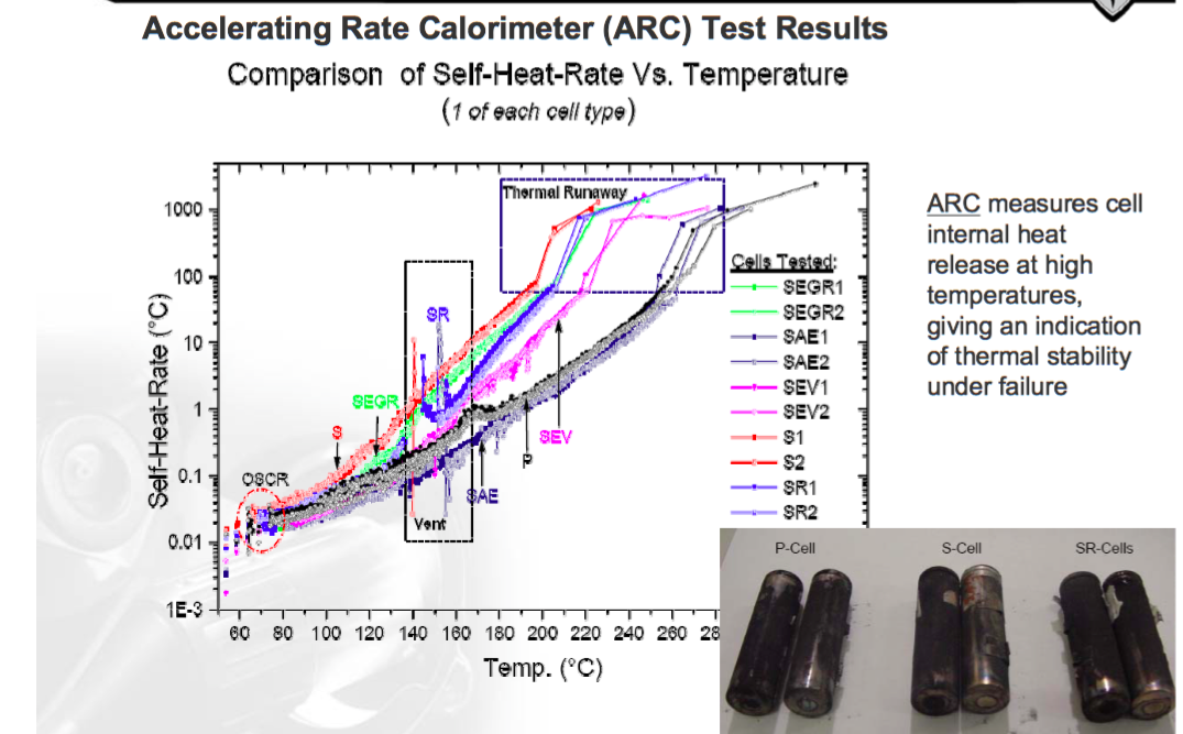

[user]sergek1985[/user], чем поможет температурный контроль? При какой температуре в литии происходит КЗ?
Мне кажется проблема совсем не в температуре, на солнце АКБ может нагрется давольно сильно, но это не ведет к КЗ и возгоранию. Проблема в контроле напряжения и токов отсечки заряда и разряда. Если ток заряда или разряда будет выше допустимого, то элемент нагреется внутри довольно быстро и бахнет до того, как его оболочка передаст температуру датчику, да и датчик должен мерять не просто температуру, а её наростание, т.к. изначальная температура АКБ колеблется довольно сильно.

[user]GreyK[/user], вы причинно-следственных связей совсем не видите?
Поищите информацию для чего ВСЕ производители встраивают термодатчики для контроля каждой (?) ячейки в батарее на 18650..
Токами должна заниматься бмс-ка. Если она допускает закритические для батареи токи, при которых не успеет сработать даже термозащита - зачем она там вообще?
