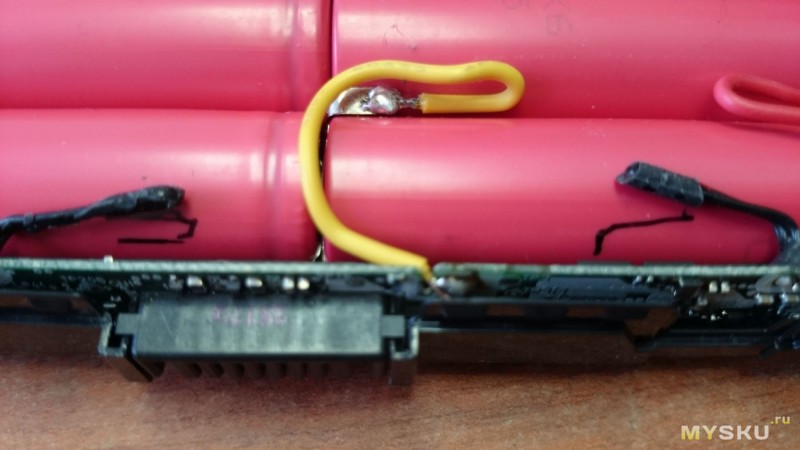

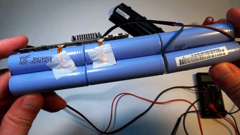

По хорошему надо делать так, как это  сделано в тех самых  ноутбучных батареях, из которых  пальчики и берём
термодатчики прилеплены к каждому.
Бывают в виде капельки, бывают в виде плоской ленточки, эти удобнее. Сколько ж их  было выброшено в ведро при строительстве батареи..  В принципе, размер и вес  батареи от этого увеличится не сильно, но приклеить и распаять две сотни  термодатчиков не возникает  обычно желания.
Соединять их надо, имхо, параллельно. В этом случае нагрев даже одного любого элемента приведёт к понижению сопротивления. Хотя, если параллельно припаяно ещё двести штук, то наверное, изменение  общего сопротивления будет незначительным.  Может, надо смешанное соединение термодатчиков?

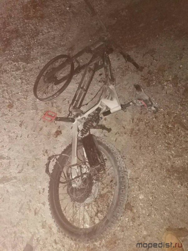

http://www.mopedist.ru/forum/thread2155-19.html#entry198947
" аккумулятор самодельный 34 Ач, в Самаре собирали. Стоял на полу отключенный и в гараже двое суток меня небыло, а тут сидел дома зажигалку поял и не нашел одного резюка, пошел вгараж за ним, а тут вот такое. Минут на 10 позже и все кооператив сгорел бы"
LeoDron
Цитата: vladk от 04 Янв. 2018 в 15:54аккумулятор самодельный 34 Ач,
Примите мои соболезнования. А на каких ячейках собирали, бмс была?
vladk
вопрос не по адресу
