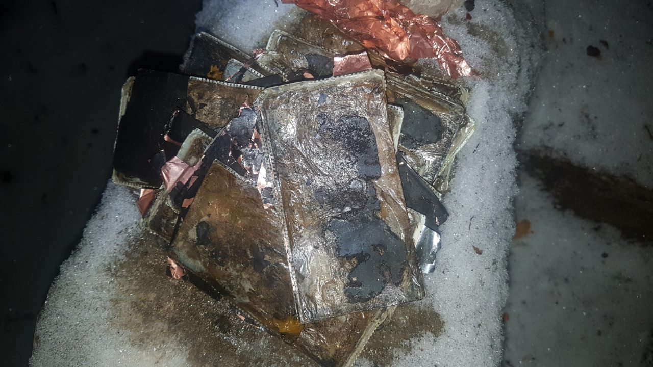

Сегодня и у меня загорелся аккумулятор. Правда я его разобрал и добавил воды (думал медные пластины для пайки достать). А он взял и вспыхнул! Довольно большим пламенем, благо всё обошлось легким испугом и небольшой уборкой. Это ещё хорошо, что там было всего 1.3 вольта, а не полностью заряженный! Медь там оказалась слишком тоненькой, пришлось выбросить.
Вода, в данном случае, сработала как растворитель для электролита.
Соотв. площадь КЗ резко увеличилась, пошел локальный нагрев, ....а там газы, и водород, и кислород, и метан.
Поэтому поливать H2O можно только неповрежденные элементы. Чисто с целью охлаждения, т.е. замедления хим. реакции.  :exactly:

Вот то, что осталось. После накрытия тапком горение прекращалось сразу же.
Кстати, для извлечены ленты разобрал другой аккумулятор уже, в этот раз из мобильного. Так вот - решил я взять эту начинку и пойти заснять во дворе. Не успел я даже собрать, как эта хрень загорелась на табуретке! Это был аккум с потерявшейся уже ёмкостью! Опять же в панике тапком - горение прекратилось, хоть и не сразу. На табуретке - обугленности, тапок жженый, в комнате дымища - пришлось открывать закупоренное на зиму отверстие для проветривания. Я даже камеру не успел включить как произошло самовозгорание. Потом промыл медную ленту, смотрю на просвет - она вся в мелких дырочках (из-за старости)...
в разряженном аккуме, насколько я помню, появляется металлический литий.

Цитата: cvanya от 24 Дек. 2018 в 22:40там было всего 1.3 вольта
Странно. Сколько не разбирал ли-полек, никогда не самовозгорались. Перед разбором естественно как следует разряжал, обычно оставалось как раз не более 2 вольт. Разматывал их, поливал водой, коротил, да чего только с ними не делал. От водички только немного попузирится и всё. Главная причина взрывов - это именно лавинообразное мгновенное высвобождение запасенной в аккумах энергии. Если энергии нет (полностью разряжен), то и никаких взрывов быть не может, хоть ты его  пилой пили, максимум от остатков напруги нагреется немного.
cvanya
[user]Evgeniy_D[/user], ну вот, он даже не искрился и не грелся при кз. Просто вышедший элемент батареи, никая балансировка не могла его подтянуть и тем не менее.

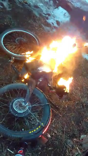

Цитата: От автораАккумулятор покупал два с половиной года назад, через год, резко снизилась емкость, из-за разбалансировки ячеек.... БМС не справлялась, заменил несколько групп, помогло ненадолго, В итоге с бмс проехать удавалось всего 12км и она отключала батарею, приходилось до заряжаться. Посчитал что BMS с браком   из-за этого сама BMS убила несколько групп.... и решил установить новую BMS.... снял старую BMS ездил без неё..... разбалансировка была меньше чем с BMS... новую BMS установить не успел, Хотя уже заказал и она уже в пути.... Так что, вот такие вот дела...

знакомый  какой то велик.
Если есть видео то интересно было бы посмотреть.
Что за элементы? Когда это было?
9II-I82-78-78
ЦитироватьАккумулятор покупал два с половиной года назад, через год, резко снизилась емкость, из-за разбалансировки ячеек.... БМС не справлялась, заменил несколько групп, помогло ненадолго, В итоге с бмс проехать удавалось всего 12км и она отключала батарею, приходилось до заряжаться. Посчитал что BMS с браком   из-за этого сама BMS убила несколько групп.... и решил установить новую BMS.... снял старую BMS ездил без неё..... разбалансировка была меньше чем с BMS... новую BMS установить не успел, Хотя уже заказал и она уже в пути.... Так что, вот такие вот дела..
Это надо в мемориз.  O_O
Каждое предложение в цитате - как приговор...и батарейке и велику, в целом. Было бы интересно узнать подробности. Обычно ведь бахает при заряде, т.е. в жилом помещении.  :-(
Я на днях заменил процессорную (смарт БМС), в батарейке одного старожила. Вот эта БМС действительно убивала элементы. Что хорошо было видно по сильному нагреву одного из чипов этой БМСки. Хорошо владелец вовремя спохватился (при зимнем хранении).
В этом смысле, простые и олдскульные БМСки гораздо надежней. Работают, как часы.  B-)
