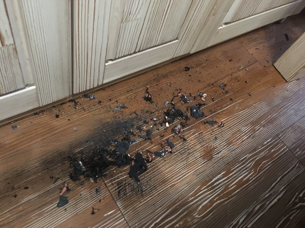

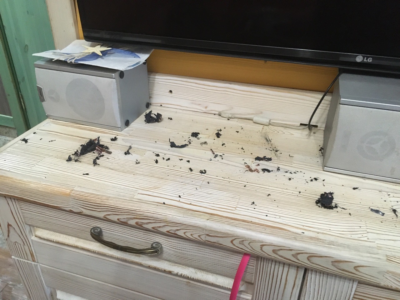

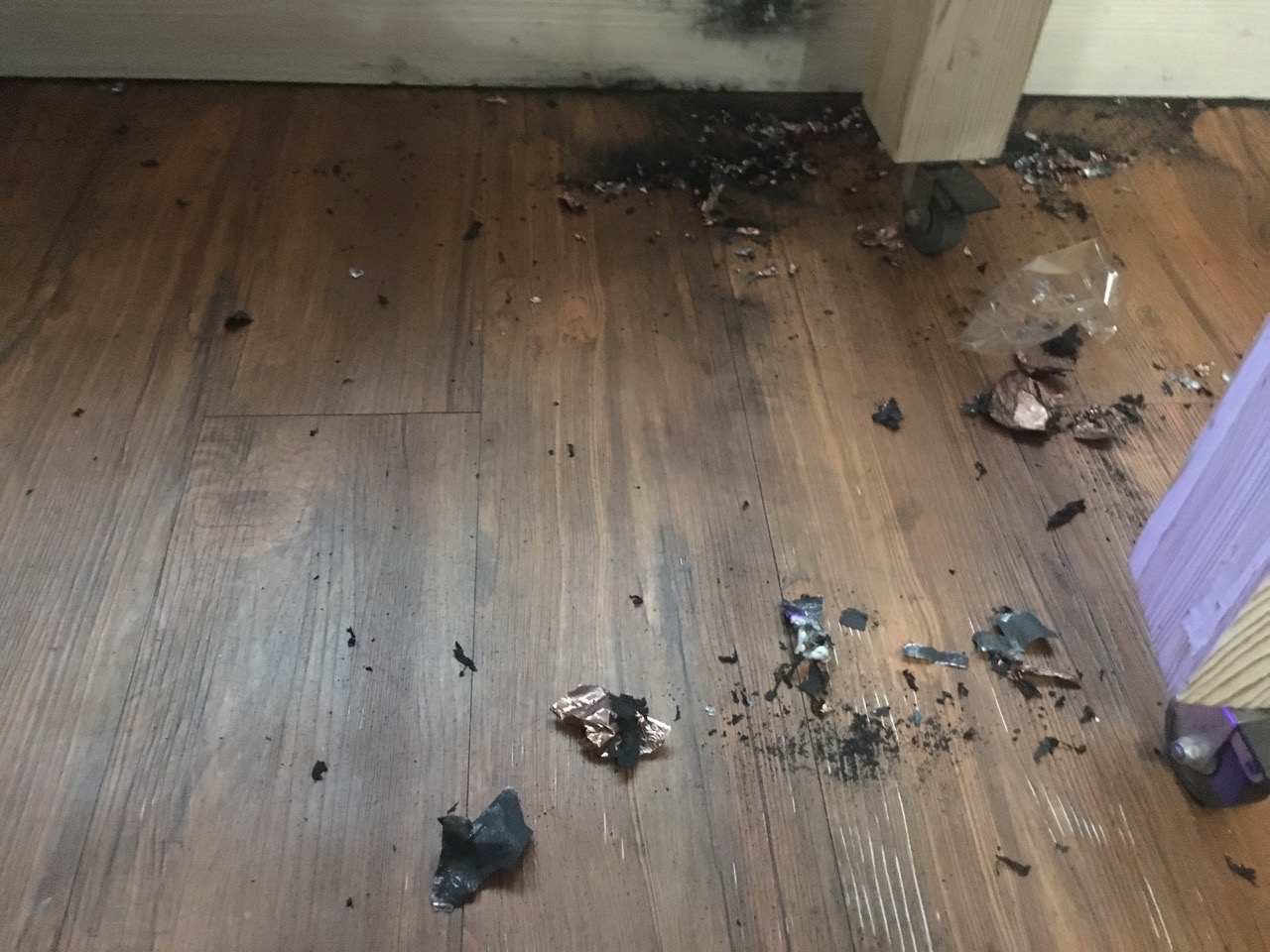

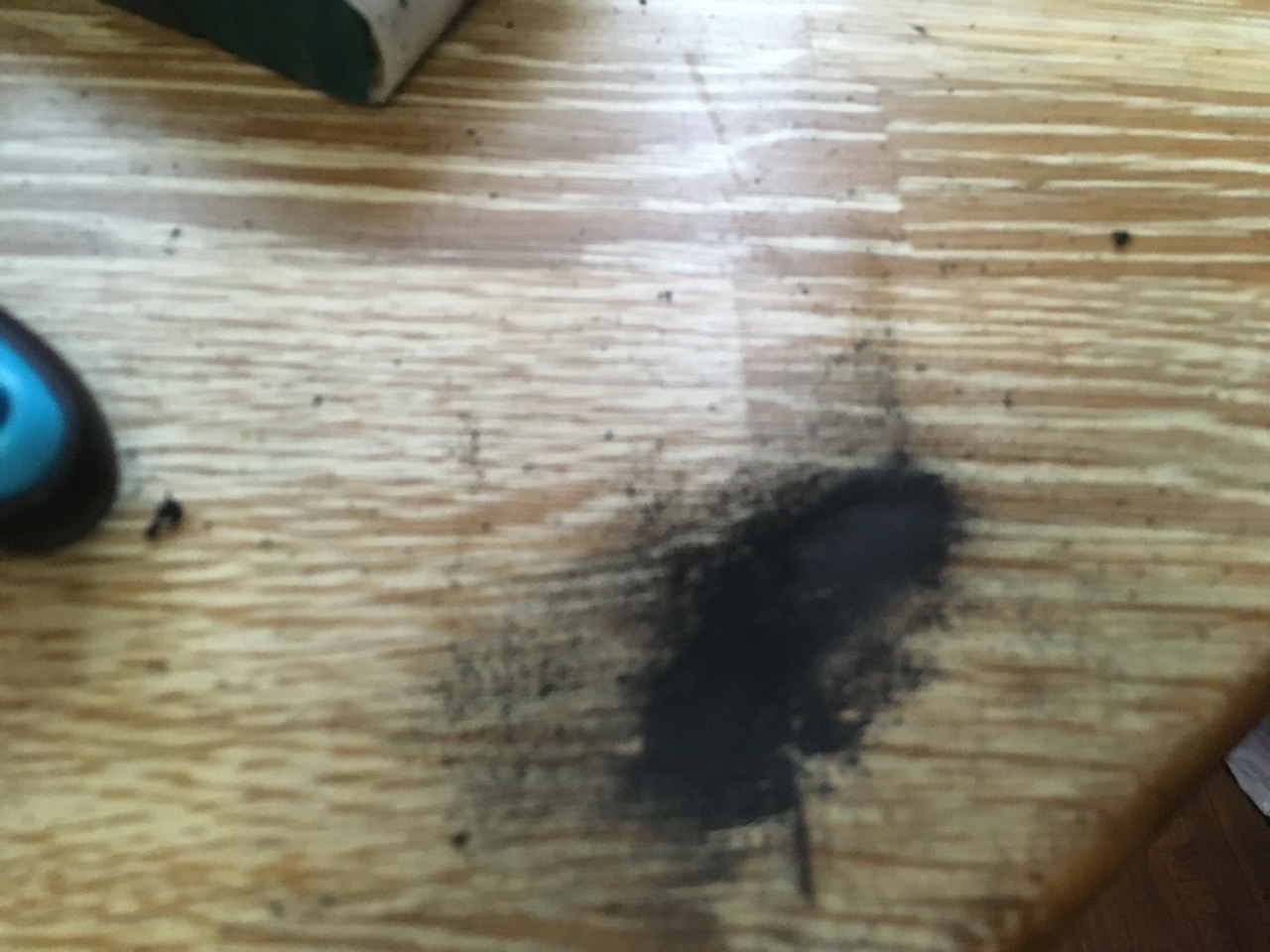

В ожидании DCки, поставил на освещение временно старый аккумулятор на 12 v, купленный пару лет назад на Али.
Вчера поленился поставить его после зарядки в кофр с основным аккумулятором на 48 v 20A/ч.
Утро было отмечено громким хлопком, непраздничным конфетти по всей комнате и легким ароматом сгоревшего лития.
Взорвалась одна из 6 банок, остальные были горячие настолько, что расплавили пакет, куда положил при уборке
С зарядки снял ещё вечером. Ночью он просто лежал на столе...
P/s. ... монитор и телевизор не пострадали... чудом...

[user]Xимкинский[/user], не грелся до этого на зарядке?

Цитата: LeoDron от 30 Нояб. 2019 в 11:22
Дом классный и мебел, и хозяевам здорово повезло А ты - телевизор и монитор....
Сделай выводы и радуйся жизни  :-)
Так я и радуюсь...
Мебель я ещё сделаю и столешницу отремонтирую, а вот телевизор ежели что - новый пришлось бы брать
Я при взрыве в одном шаге от него стоял...
Принюхивался к постороннему запаху...
И тут он как!!!... Повезло...

Слегка...
Цитата: DragonTM от 30 Нояб. 2019 в 11:46
3s2p 18650?
Да..

Пророс дендрит, а остальные аккумы в паралели разогрели его?
Сложно сказать. Из исходного текста непонятно, была ли БМС, и главное, какой был разбег на ячейках до...бабаха?
Не верю я в дендриты на 18650.  :-\
Практически никто не меряет разбег перед бабахом. А раз так, то там все что угодно могло быть.  :bn:
Горячие банки скорее свидительствуют о диком перезаряде, а не о дендритах
Xимкинский
Цитата: илс от 30 Нояб. 2019 в 16:38...Сложно сказать. Из исходного текста непонятно, была ли БМС...

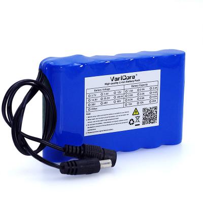

Аккумулятор не разбирался, но в останках были замечены куски зеленого текстолита, из чего могу сделать вывод, что БМСка всеж таки была...
Вот ссылка на сей девайс на Али https://ru.aliexpress.com/item/32815002876.html?spm=a2g0s.9042311.0.0.274233edfuIGrl  только там ни моего отзыва, да и других нет...
Видимо продавцом подчищено...

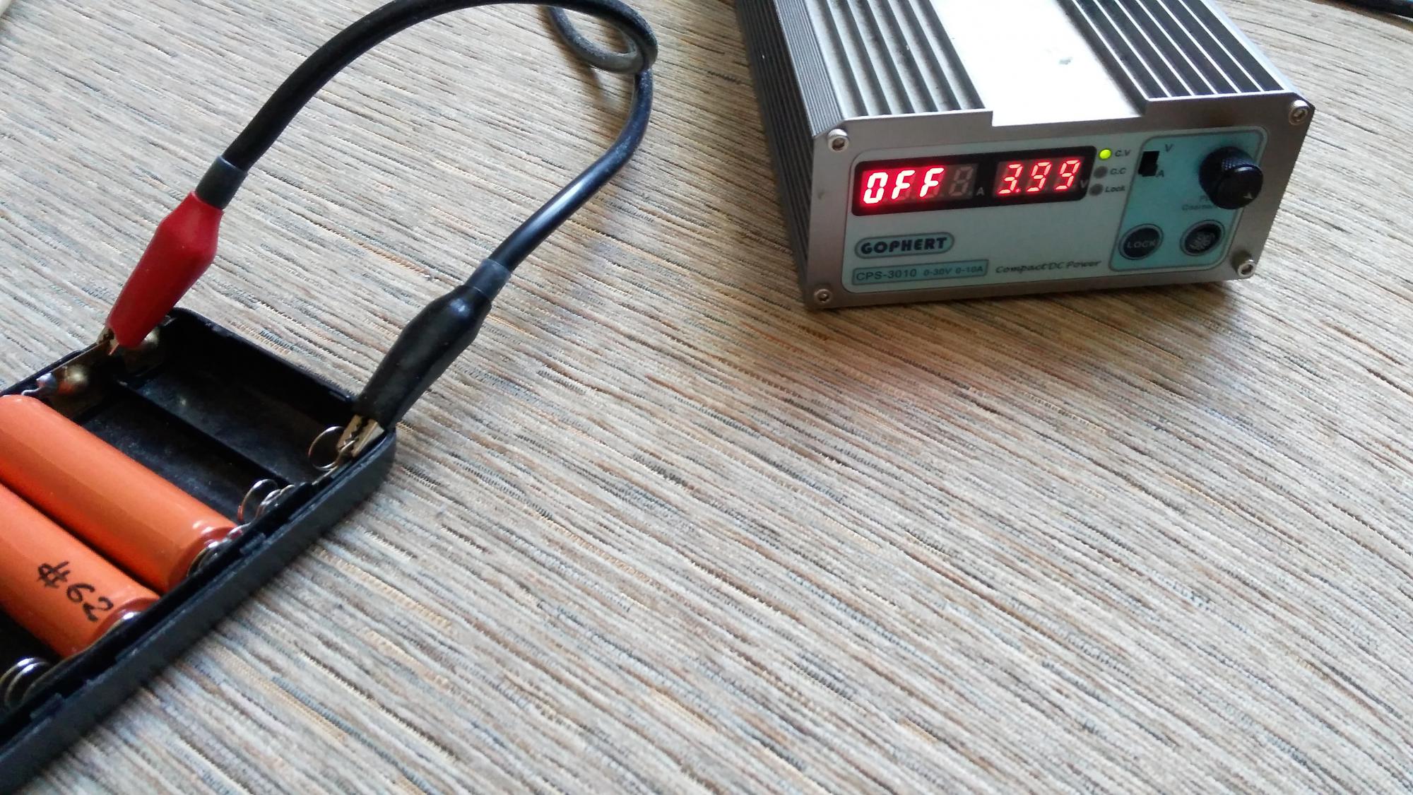

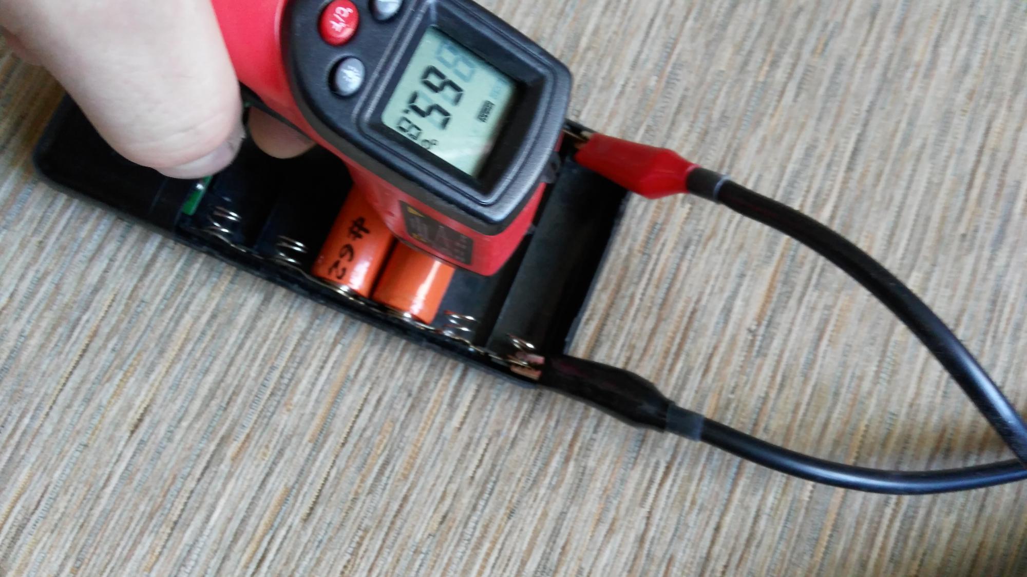

Тут летом было дело. Поставил заряжаться лабораторником какието старые нонейм банки. Мимо хожу, мельком поглядываю, чото вроде уже CV пора, а ток всё не падает. Подхожу посмотреть, а там вот это)
Раньше ими пользовался - норм было. Полежали год-другой на полке и вот так. Перед зарядкой 3,5-3,6 где-то было.
И до этого бывали случаи, когда давно лежащие банки вроде бы с нормальным напряжением начинают греться в конце зарядки, со скрипом переваривая последние проценты.

С опасными кобольтовами всё возможно, вот они пожаропасны. Встречал панасоники, в конце заряда могут хоть сутки простоять, часто в придачу есть саморазряд. Видимо таки дендриты маленькие проросли.

Мой тоже пролежал год или полтора...
Собрал себе электрочоппер, старая DCка была на 36v, а для нового проекта нужен был на 48v.
Вот и решился на временное замещение.
Хорошо, что не успел в кофр вставить - как то ещё основной аккумулятор на это среагировал бы...

Ну там что-то типа саморазряда, но только на высоком уровне заряда. То есть элемент упорно не хочет заряжаться выше, скажем, 4вольт, греется, если его таки заставить всосать до 4.2, то он потом снова разряжается до этих 4, но ниже уже нет (или в разы медленнее).
Вот конкретно эти закипевшие оранжевые баночки после снятия с зарядки были по 3.99, довольно быстро упали до ~3.8-3.9, а сейчас спустя полгода на них до сих пор 3.77.
В общем, отсюда вывод: при возврате в эксплуатацию лежалого лития с него первые пару циклов надо не сводить глаз вольтметра и термометра. Даже если он вроде как год назад исправно работал и хранился при допустимом напряжении.
А уж если он ещё и в глубоком разряде (<3В), то подавно.

Все верно вы пишите. Я упомянул форм-фактор 18650 только потому, что большинство брендов уже отработала технологии так, чтобы дендриты не росли.
Есть разные приемы для минимизации этого опасного процесса, который может явиться источником непредсказуемого и внезапного бабаха..
Но...пока нет технологий по защиты литий-ионного аккума от деградации. Уже подзабыл, как красиво называют причину деградации электродов на английским...на русском перевели как образование пассивирующей плёнки на  обеих электродах, в первую очередь на угольном (углеродном) катоде. Данная пленка снижает активную поверхность катода и забивает мелкие поры электрода, затрудняя процессы интеркаляции ионов, при заряде.
Что происходит при заряде с этим "пассивированным" катодом?
Когда поверхность большая, то под действием потенциала электр. поля, ионы легко и быстро перетекают в катод.. цилиндрик остается холодным и заряжается (по времени) в рамках даташита.
А если этому процессу мешает пленка? Тогда (стандартный зярядный) ток идет, ионы не могут в нужном объеме переместиться и закрепится в электроде, как результат происходит длительный разогрев элемента на напряжении напр. 3,9+В.
В идеале, нужно резко снизить зарядный ток, протестить элемент на остаточную емкость/импеданс и скорее всего, отправить данный цилиндрик в утиль.
Но...пользователь об этом не знает... температуру не меряет, время заряда - тоже.
Рискну предположить что последние посты с бабахом/перегревом, именно из-за пленки (film), а не из-за дендритов.  :ah:
Хотя, если зарядом нагреть цилиндрик до 80 и выше, то там (скорее всего)  уже происходит тепловая деформация, с нарушением механической целостности электродов.  %-)
