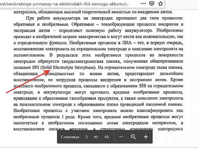

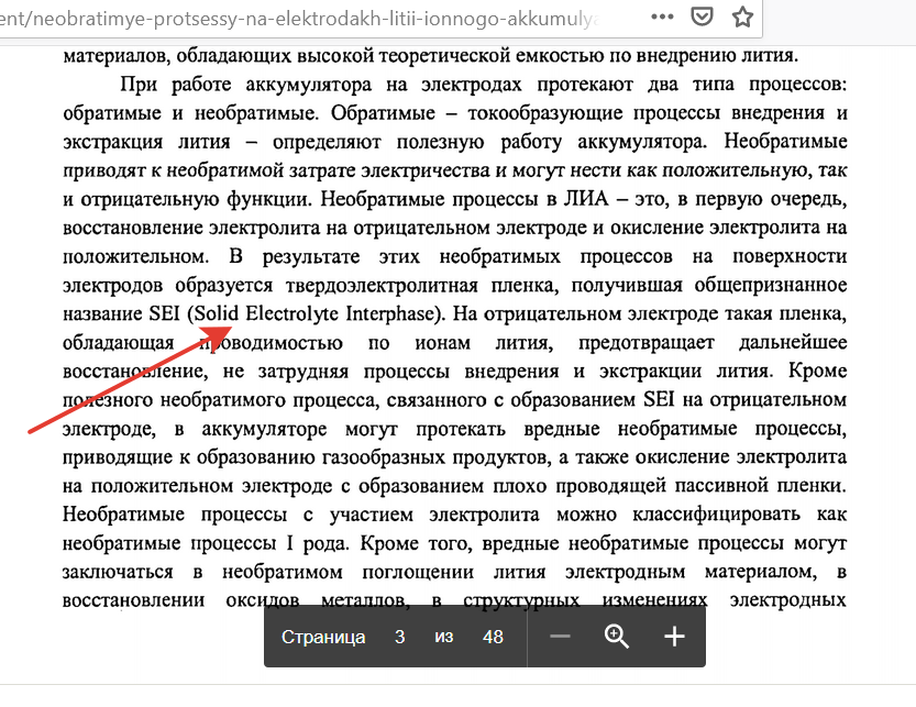

То, что вы (корректно) описываете, это следствие оксидной пленки, которая покрыла катод (анод?).
Как следствие, химия просто не принимает ионы по достижению определенного уровня и начинает греться.
А дендриты. это шипы из прежде ровной поверхности литиевой намазки. Оксидная пленка скорее защищает элемент от пожара, если его не трогать или заряжать/разряжать хилыми токами.
А вот дендриты могут привести к бабаху. Даже без использования.   :-(

Можно детальнее? Я такое наблюдал у некоторых банок особо глубокого разряда. Вроде и заряжаются, а достигнуть 4.2в не могут, в конце ток падает, но греются жутко банки.

Дык вроде много раз обсуждали эту тему. Открывайте почти любую научную статью (сайт) по теме исследования/деградации  химии лития, и узнаете оттуда, что литий-ион дохнет именно из-за этой оксидной плёнки.
Правильно она называется SEI,  см. выделение в скриншоте, в наспех найденной, чьей-то диссертации :)
