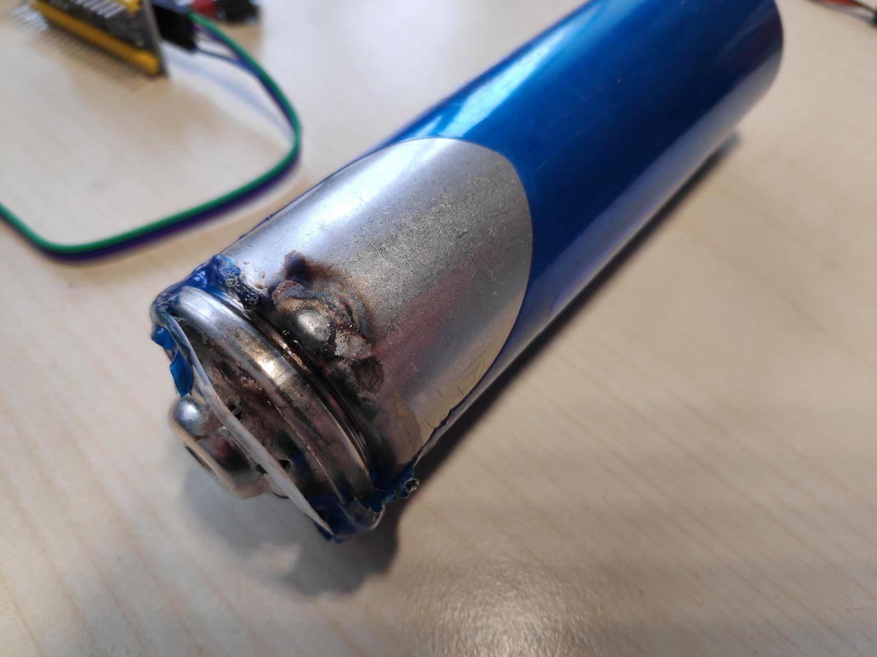

Тестировал свои ячейки на морозоустойчивость. В морозильнике температура -33оС.
При очередной заморозке, тестовая батарея на (8 ячеек) подала аварийный сигнал.
При быстром осмотре заметил, что-то вроде дыма у клемм. Вытащил из морозилки, стал разбираться.
Замерзшие ячейки сразу покрылись инеем... кроме одной. Вытащил из сборки и увидел это:
локальный перегрев, разгерметизация, электролит, дым и вонь...
Правильно пишут, что нельзя разряжать батарею при температуре ниже -20оС... даже малым током (БМС потребляла от батареи 150ма).

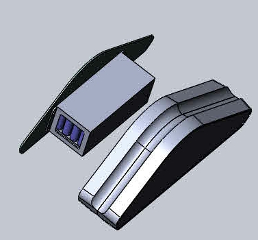

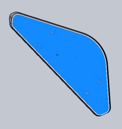

Моё новое изобретение- короб для акб и всякой электроники.
Как только сработает сигнал повышения температуры, нужно сразу же быстро снять крышку и бросить подальше.
Если есть желание можно капсулу акб сделать герметичной и заполнить аргоном.
