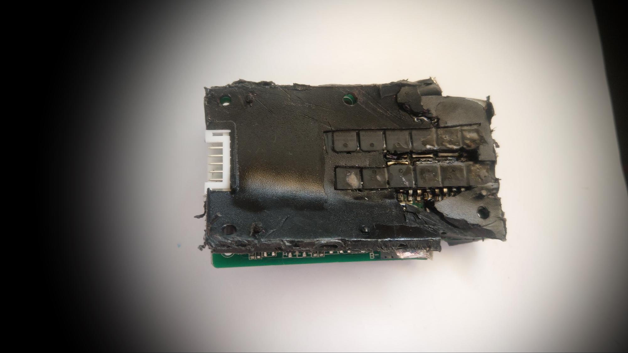

Вот фотка вполне качественной Бмс, которая при качественных элементах, так и не смогла поджечь мой, довольно сложный,  составной конфиг:  :-)
Это кишки БМС на 6s в красивом герметичном корпусе из алюминия.
Работала вполне хорошо, батарею в ноль никогда не разряжал и не заряжал до 4,2В.
И вот, через год, велик сперва перестал заряжаться полностью, а потом вообще не заряжался. При этом - разряд работал нормально.
Заряд, ток до 6А, Разряд 20+  %-)
Разобрал батарею, разбега нет (это я знал и до разборки), разрядный тест выявил заметный нагрев БМС. Как и и заряд. Судя по всему, в закрытом корпусе, БМСка грелась зарядными токами выше 70 и отключалась по собственному термодатчику.
Вскрытие не показало никакого крминала, похоже ключи (их часть?) просто померли. На днях пришла другая Бмска, протестил, все пороги отрабатываются, нагрева нет.  B-)
Это я к тому, что если разбега нет, поджечь батку, крайне сложно. Я на днях зарядил фонарик, некорректной зарядкой. Она выдавала 5В, вместо 4,2. Поленился потестить, просто поставил на зарядку и пошел...спать.
Утром проверяю фонарик, вообще не горит. Стал тестить, отстрелило клапан. Восстановил его по известной методике, сейчас все работает. Это я все пишу к тому, что если разбега нет, поджечь батку, крайне сложно, для этого...талант нужен. И полная невезуха.  :ah:
