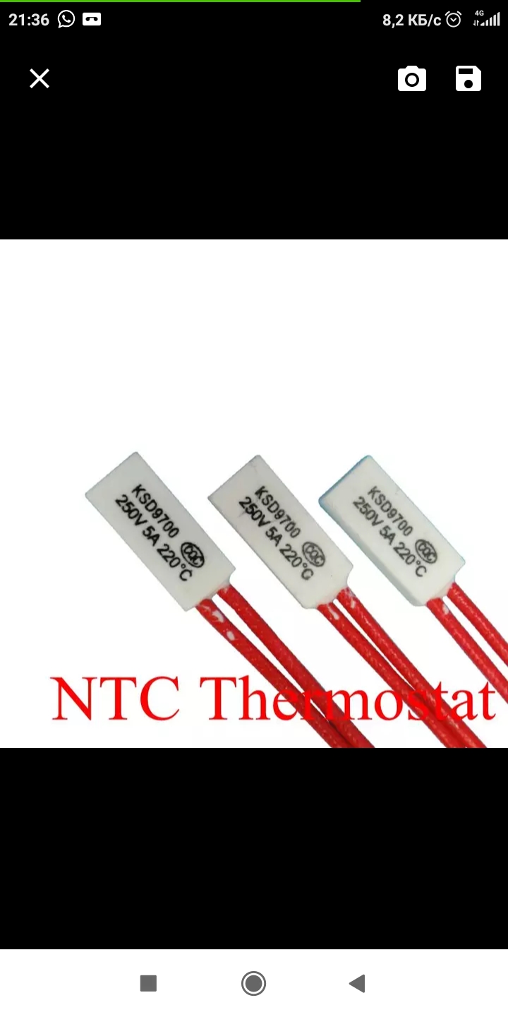

Сегодня ремонтировал термопот. Вышло из строя термореле. Пришла мысль, интегрировать подобное нормальнозакрытое  мини термореле на 45° сверху батареи. Покупать думаю в корпусе из керамики они самые дорогие, но безопасность важнее.
Через выводы реле пустить + от зарядного устройства . Пошел перегрев выше 47 (температура срабатывания) реле отключило ЗУ. Остыло до 33 включилось. Дёшево и элегантно. Только вот как поведут себя контакты реле при высоких токах, залипание имхо весьма вероятно. Или я неправ?

Термовыключатель-реле. Это у вас термосвич, он же термовыключатель, он же термостат, он же биметаллический выключатель как в утюге. Коммутировать силовые цепи сигнальными переключателями как то герконы, микрики, концевики не совсем правильно, нужно пускать либо через полевой транзистор, через симистор или механическое реле в зависимости от того чем управляем.
Добавлено 22 Июль 2020 в 19:22
Если ток до 5а, то в принципе можно но помните о искрогашении на контактах.

Спасибо. Китайцы такой биметаллический выключатель на термопот 1.5 кВт собачат. Они нормально работают, правда недолго. Да, через него не подключить силовой провод((( возится с искрогашением и мосфеты подключать тот ещё геморрой хотя есть мощные твердотельные реле на постоянный ток, но их уже не встроешь в аккумулятор. Но пищалку предупреждалку вполне. Термостат, литиевая батарейка на 3в, активная пищалка. Вполне можно найти место внутри аккумулятора. Ну может пищалку наружу вывести. По моему хорошая мысль, как оружие предпоследнего шанса, не дать пойти в разнос аккумулятору, при зарядке или перегреве при эксплуатации. ( Наверное)

К сожалению, такая схемы бессмыслена с точки зрения остановки терморазгона, т.е. бабаха с открытым пламенем
Ибо если даже датчик поставить в середину батареи, а терморазгон начнется с краю, то...пока добежит в центре до 42 градусов, будет уже поздно, отключение зарядного ничем не поможет.
Поможет установка термдтчика у каждого цилиндрика. И такие схемы есть на рынке.
Один китайский производитель выпускает такие батареи. Но...к ним нужен спец. контроллер, что сильно усложняет конструкцию "сделай сам".  :pardon:
