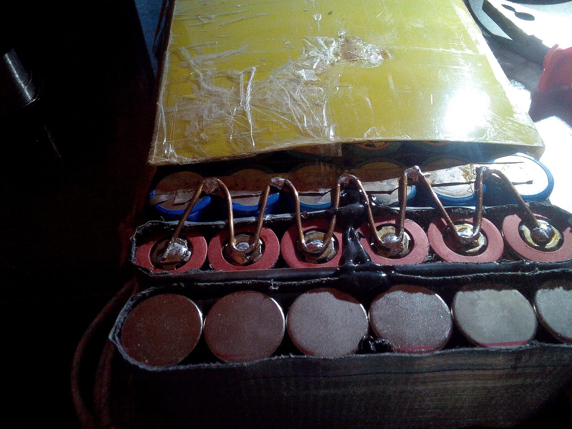

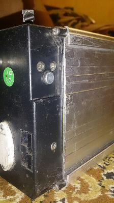

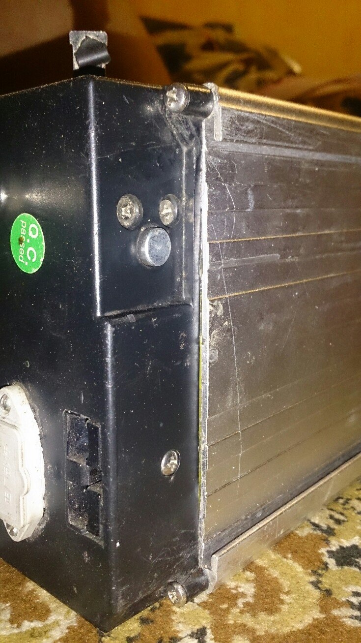

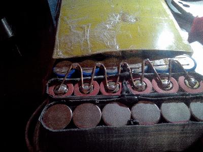

У меня кстати есть что добавить по горению иона. Была у меня на ремонте одна батка, зимой этого года. Коротнули последние две секции с краю, ячейки нагрелись, термоусадка на них слезла, задымились, завоняли и частично уехали в мир иной (пол вольта после рассоединения на некоторых еще пинговалось). Ион кстати не стандартный 18650, а 22650, ширпотреб китайского разлива, порядка 2.5ач в одной банке. Были втюрены владельцу как лифер 48х20 :) , По факту так вообще 48х15. Коротнула изначально из за того, что китайцы пожалели там термосоплей, видимо решили, что сотовой структуры их сварочной шины будет достаточно.
Собсно оторвал горелые трупы и поставил новые ячейки, которые китаец прислал на замену. Попутно промазал все остальные термосоплями во избежание рецидива, ибо батка играла в руках как гармошка
