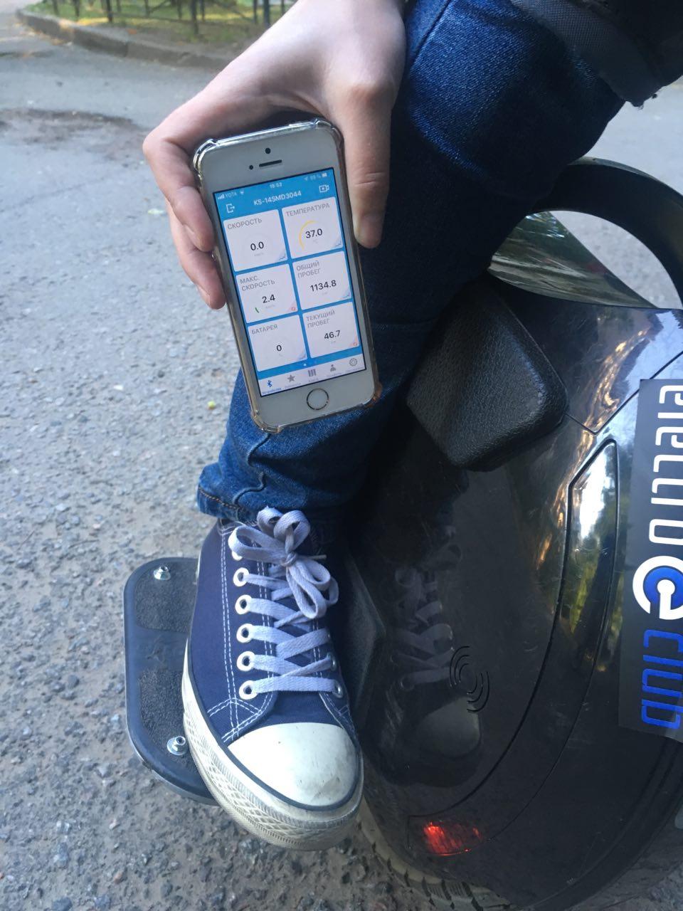

Заметил такой прикол, на колесе KS-14D (контроллер новый, 14SMD который) неверно отображается максимальная скорость. Почему-то значения в районе 2-3-4 км/ч, не больше того. На KS16S такого нет, всё корректно.
Оно как бы и не очень-то надо, но забавно  ;-D
Фото сделано вчера вечером:
На данной моделе не тестировали. Похоже на то, что скорость отображает ровно в 10 раз меньше?
