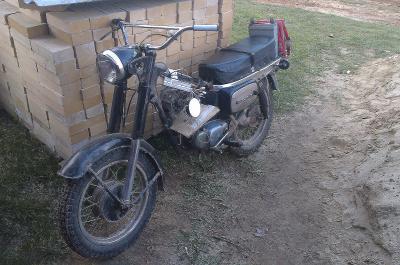

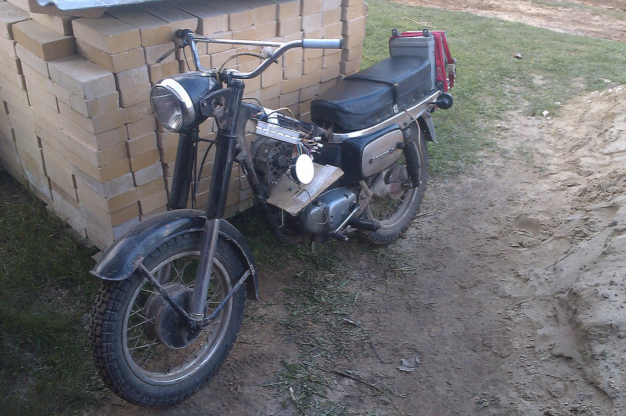

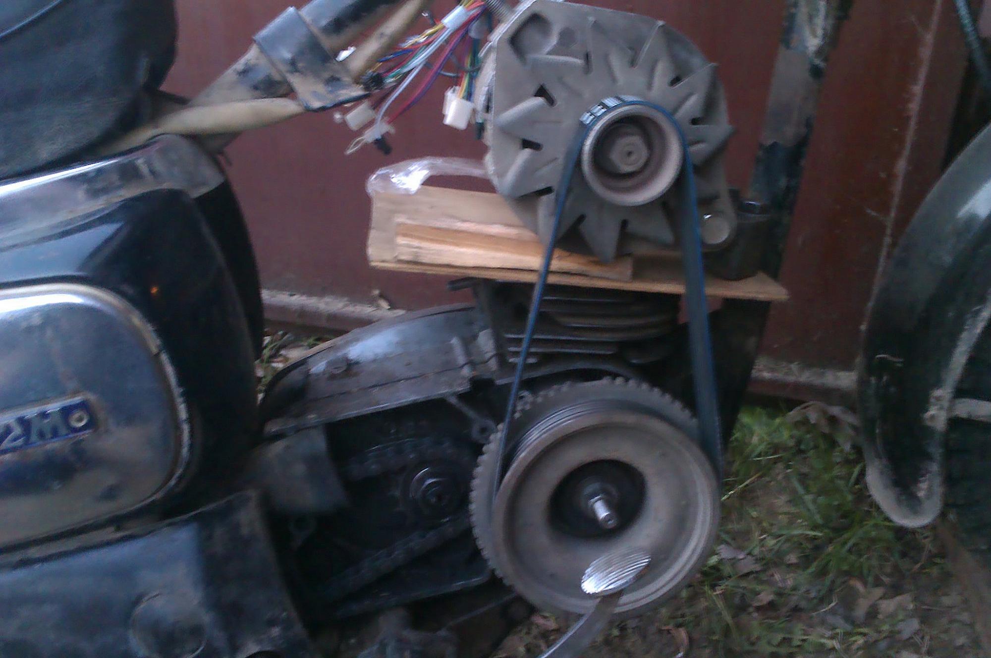

Был в деревне, поковырялся) С помощью широкой шайбы удалось почти полностью убрать биение шкива на "вместоколенвальном" валу.
Раздобыл ремень генератора от 2110,у которых генератор сверху- ремень длиннее (745мм против 700), в итоге удалось нормально поставить генератор на площадку из фанеры(потом железный лист будет) и её закрепить в точках , где были шпильки поршневой. Под генератор положил деревяшку вместо натяжения(натянулся ремень нормально) и стал подключать. Поворачиваю газ- ни фига, генератор дёргается немного и далее щелчки и всё. Типа фазы нет. Разобрал генератор-точно, один из проводов отвалился. У соседа обнаружился паяльник, и проблему быстро устранили. Пробую крутить в холостую- генератор вращается несколько секунд и останавливается. И так несколько раз. Чё за хрень думаю. Меряю напругу- 44в. Маловато, должно быть 50в. Меряю отдельно- сдох 1 пакет в котлете 6s Вообще 0, хотя заряжал. Видимо, время приходит им. Уже 6 сезон ездят, да и куплены именно эти котлеты не новыми, тоесть им лет 6-7 точно. Ну да ладно, решено обмануть китайское чудо техники).
Стрельнул авто-акб у другана, примотал к багажнику, и запитал от него возбуждение. А котлету 3s оттуда подключил к тяговой последовательно. Получил 13s батарею ёмкостью 5А*ч- для опытов должно хватить.
И давай рассекать по деревне)))
Аппарат на нормальной дороге легко трогается с 3 передачи, с 4 туговато. Но с батареей большей ёмкости поедет и с 4 легко я думаю. Кататься вполне сойдёт, скорость померить нечем было, но в районе 30км/ч он едет без проблем, при напряжении 48в. А контроллер допускает до 84в, почти в 2раза больше. Думаю, 50км/ч эта штука вполне сможет развивать. И это шасси восхода, который 120кг весит, лёгкий мопед с такой силовой установкой поедет и быстрее. При этом я не перематывал ничего и даже датчики холла не ставил( а они вполне могут добавить оборотов). Катался и по грязи, и по буеракам. На 1 аппарат лезет где угодно(в разумных пределах, на пашню я не ездил), подъёмы берёт легко с места. Просто кататься 1 и не нужна- я постоянно со 2 трогался, довольно бодро уезжает). Надо теперь привести всё в нормальный внешний вид и кататься) буду за черникой гонять на нём))).

Гонял сегодня по деревне))). Брал мопедный акб 48в 10А*ч (реальных 9 осталось на 6 сезон). Крепил на багажник) В какой-то момент начал буксовать ремень, подтянул. Возможно, есть перекос, но на глаз не видно. На глаз видно повышенный износ самой ближней дорожки ремня к картеру. Есть идея заколхозить цепь вместо ремня- есть кассета от горного велика 7 звёзд. взять крайние, маленькую на генератор, большую на вместоколенвальный вал. Кто что думает? цепь всяко прочнее ремня да и зацеп будет нормальный. На 1 передаче байк буксует в грязи, из канавы вылезает, сегодня пробовал). Но обороты колеса небольшие. На 4 ехать тяжеловато, обороты набирает вяло. но всё равно раскручивается. Скорость померить нечем, стрельну навигатор у кого-нибудь. Для деревни нормально, больше и не надо. Проехал несколько километров, генератор тёплый, перегрева нет и не будет)))
В итоге имеем:
Генератор от легковушки (даже от старых машин) способен привести в движение восход безо всяких переделок- никаких магнитов, перемоток и даже нет датчиков. Он вполне справляется с работой в режиме мотора. Значит, шасси лёгкого мопеда он легко будет разгонять до нормальных скоростей(в разумных пределах). Меня устроил такой вариант. Я уже продал поршневую и головку))) Назад ставить двс желание не возникло.
Буду дальше пробовать разгонять аппарат- пока наращиванием напряжения до расчётного по контроллеру(84в), возможно, поставлю датчики. Хочу посмотреть, до какой степени можно улучшить показатели)

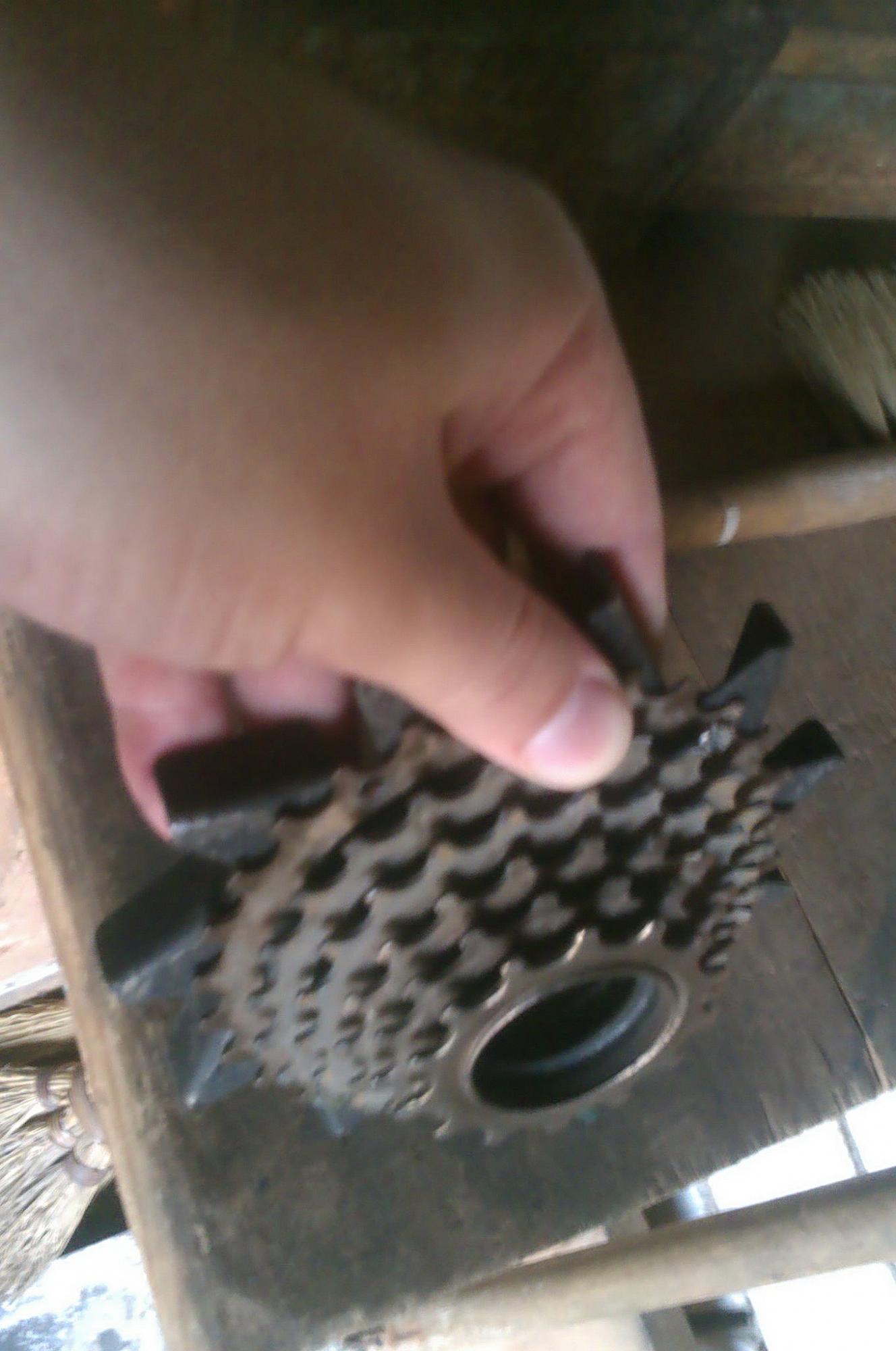

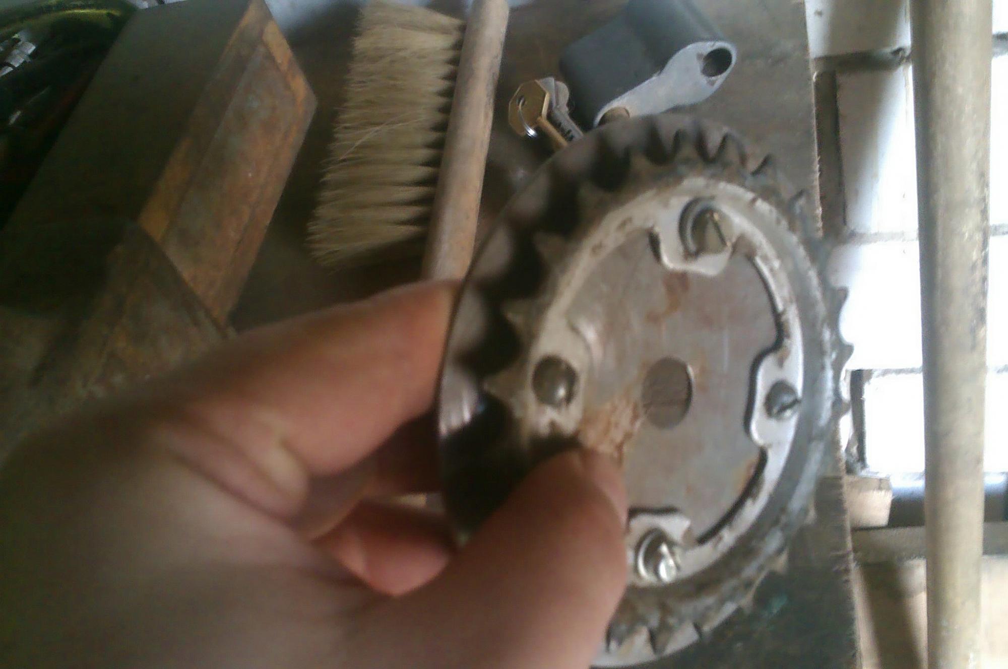

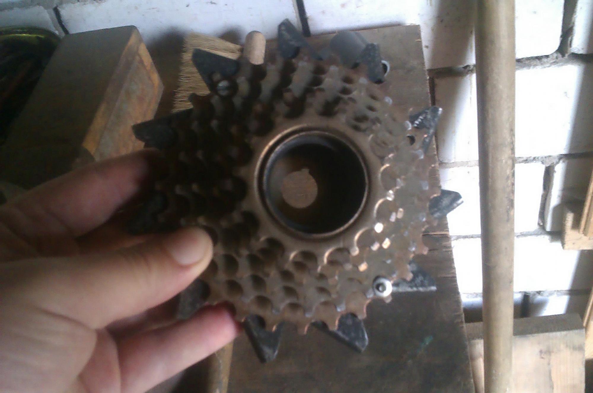

Задумал я заколхозить привод с генератора на вместоколенвальный вал через цепь. Дело в том, что ременной привод сделан на имеющихся шкивах от инжекторной девятки. Так вот тот шкив, который большой, весит... ну я не знаю точно, дохрена весит, килограмма 2 (ну 1,5 может быть). И вот я пытаюсь при движении раскрутить такой вес до 2-2,5 тыс. об/мин. Да и закреплён он из рук вон плохо.
Решил использовать велосипедную цепь, укоротив её. В магазинах не смог найти замочек на китайскую велоцепь. Пришлось заказать у китайцев. Цена-гроши, а жду уже недели 3 и всё нет его. На генераторе решил заколхозить велосипедную трещотку прямо на вентилятор- он из довольно толстого металла, надеюсь, не отвалится. Внутренности трещотки я вытащил, остались только звёздочки.
На вместоколенвальный вал раздобыл большую шайбу, и просверлил по центру отверстие в нужный размер- чтоб плотно ставилась. Звёздочку взял со своего велика- от педалей самую маленькую. Всё равно не пользуюсь никогда ей.
На кассете будет использоваться самая меленькая звёздочка. А может и нет, как ехать будет. Датчики холла до сих пор не привезли, ждёмс.
На синий восход сделали мне вал под шпонку взамен провернувшегося) Осталось попасть в деревню и приколхозить это дело) Ну как-то так...

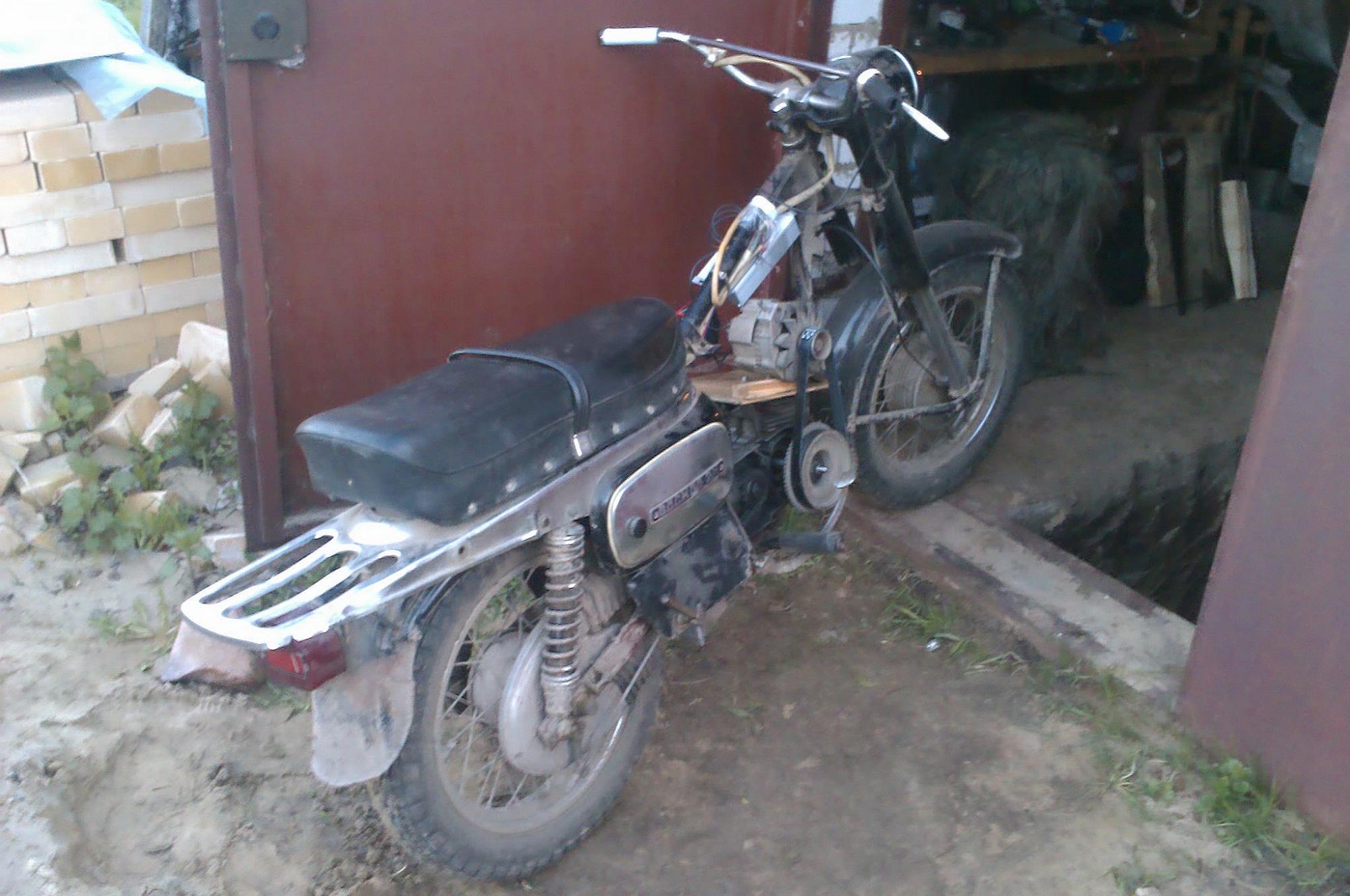

 Заменил фанерную площадку установки генератора на металлическую, около 5мм толщиной. Теперь ничего не играет, и цепь не слетает. Хотя и сделано всё на глаз, и видно, что натяжение цепи меняется немного при вращении. Адская колесница издаёт при работе жуткий скрежет(цепь о диски-ловушки), при этом легко тянет двоих человек. Едет не быстро, но в деревне и по пути к лесу одни буераки, быстро и ехать негде. В планах поднять напряжение до 72в, но это на будущее. Аппарат легко трогается вдвоём с 3 передачи, и пока не остановился, всё время можно ехать на 4, вытягивает в небольшие горки. 1 и 2 передачи вообще не нужны получается. При этом на 4 на максимальные обороты выходит тяжело, быстрее не поедет. Сам автогенератор на пределе своих возможностей получается. Пока буду рассекать так, сгонять за ягодами уже можно). Фотки не делал, внешне аппарат не изменился практически.
SolarRay
[user]andruxxa[/user], может шайбы добавить, чтобы не скрежетало и/или сменить на пластик.
andruxxa
Думаю, если добавить шайбы, цепь слетит :-D всё равно он тише, чем было на бензине). Возможно, есть смысл использовать узкий ремень со шкивами от карбюраторных машин. Хотя его может жрать этот ремень.
andruxxa
Был в деревне, порассекал).Пока собирал ягоды, начался дождь, который размыл остатки дороги, но я всё равно примотал скотчем батарею к раме и немного покатался. Кто-то просил фотки крепления генератора поближе.
Пластина 5мм вырезана болгаркой на глаз. 2 болта по диагонали в места родных шпилек. Крепление генератора от ваз-2109 поставлено чуть спереди мимо картера в пластину.
Народная натяжка цепи- клинышек)Ничего не слетело) всё работает хоть и с грохотом, но вполне терпимо.гпс телефона показал 16 миль/ч - это 25...26км/ч. это не максимальная скорость, небольшой запас ещё был. Просто быстрее ехать не удалось- дорога превратилась в жидкую грязь, я вилял как мог, чтоб не упасть. Катали вдвоём с супругой. На 2 передаче байк буксует вдвоём по этой грязи и разворачивает). На 3 уже тяжело буксовать, но всё равно хорошо тянет, хотя колёса местами до ободов в грязь проваливаются. На 4 удалось проехать немного по тропинке рядом с домами- всё равно полный газ негде дать было- одни лужи и кусты сырые.
