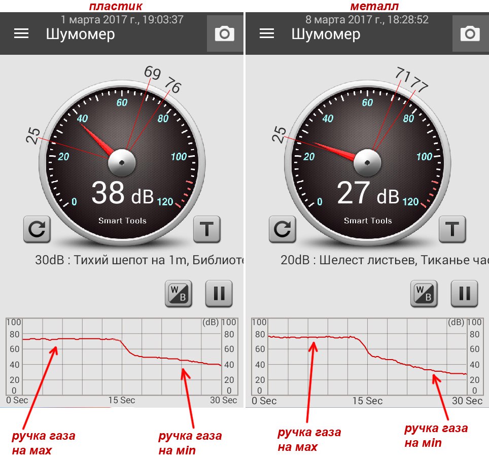

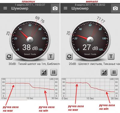

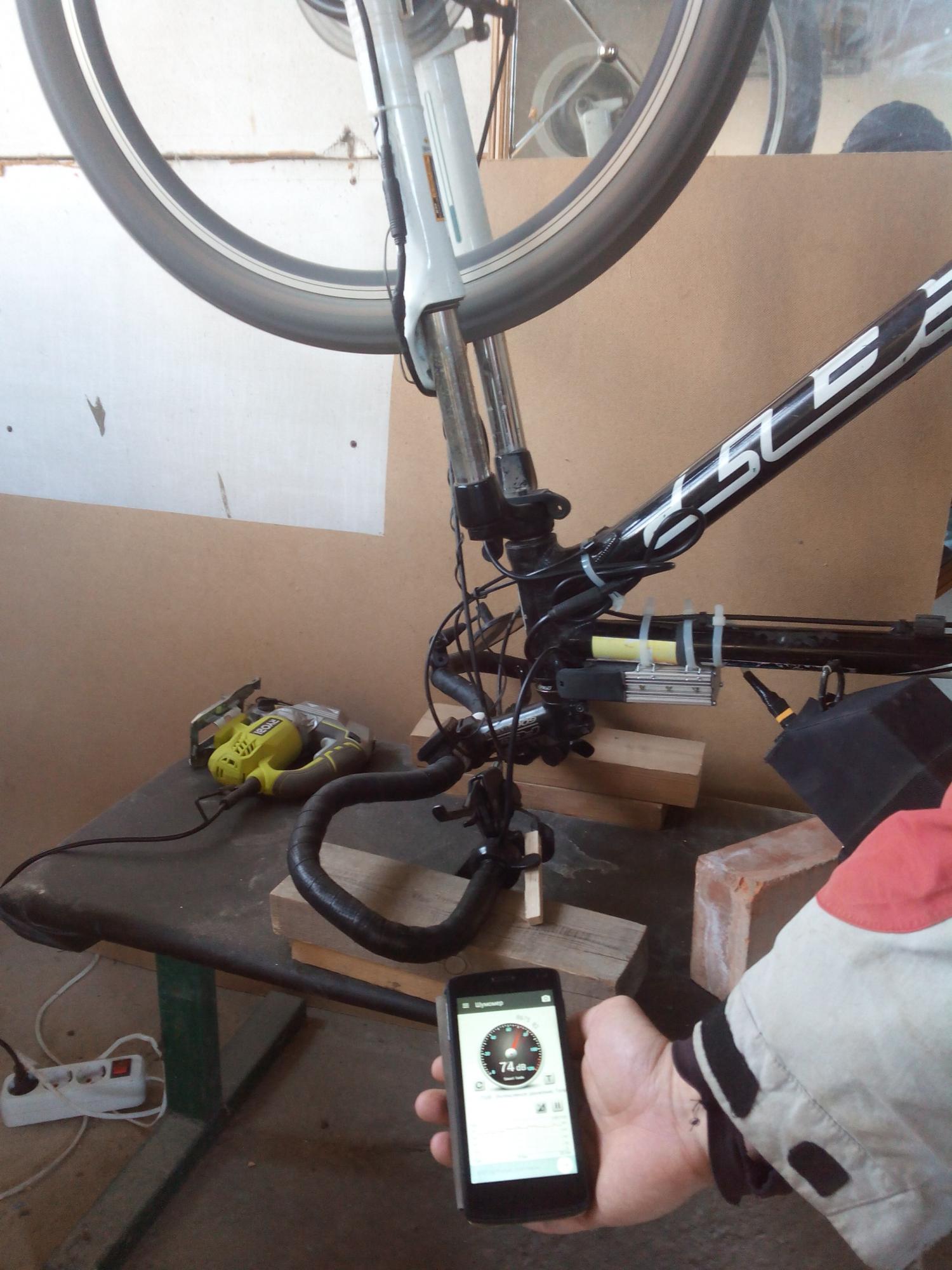

Сообщение прислал испытатель  Алексей Ф.
"Замеры шума на картинке. Оба замера производил в помещении на расстоянии 1м от МК. В плане езды никакой разницы не почувствовал. Пробовал МК рукой - нагрева не ощутил."
"большая цифра по центру - это текущий уровень шума, он мало о чем говорит. Я отпустил ручку газа, колесо постепенно замедляется, шум уменьшается, в какой-то момент я делаю принт-скрин. Более информативен график. Для нас важен максимальный уровень шума - он возникает при "полном газе" и в обоих вариантах практически одинаковый
для справки - 80дБ - это шум оживленной улицы или будильника"
Судя по этим данным- разница минимально.
Сам буду на этих выходных кататься (если не будет дождя). Отпришусь
https://vk.com/elcust

Kwoter

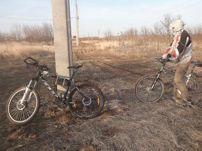

Вчера был в гостях у Алексея Ф. в Самарском, тестирующего шестерни.
Взяли 2 эвела. На обоих передние редукторники Mxus.
На одном из велов установлены бронзовые шестерни, на другом пластиковые (сток).
Проводили тесты в помещении. Звук разный, а уровень шума одинаковый почти. Не могу пояснить как это. Тональность что ли разная.
Пошли кататься. С начали с грунтовки, потом трава прошлогодняя, потом вообще болото какое-то среди камышей (рядом с тем местом что мы велосипед утопили поста за 30 января https://vk.com/elcust?w=wall-51011192_2453%2Fall
кстати именно на этом веле сейчас бронзовые шестерни). После этого асфальтная дорога. Менялись велосипедами на разных участках для полноты картины.
Сделал выводы для себя:
1) Бронзовые шестерни слышно, если прислушиваться. В некоторые моменты разгона гул обмотки мотора сильнее, но если ехать уже в тишине их можно услышать. Мотор с пластиковыми шестернями так же не беззвучный, особенно на разгоне.
2) Бронзовые шестерни во много раз тише стальных. Из я вспоминаю с неприятным осадком.
3) При скорости 35+ км/ч уже ветер забивает уши и ничего все равно не слышно.
4) Уверен что на заднем моторе бронзовые шестерни будут еще более незаметными.
Дело в том что у меня есть на одном велосипеде тип 150 задний, я раньше не замечал что он вообще какие-то звуки издает. Может потому что он задний, а может потому что в Ростове, как в любом мегаполисе, уровень шума улицы все забивает.
