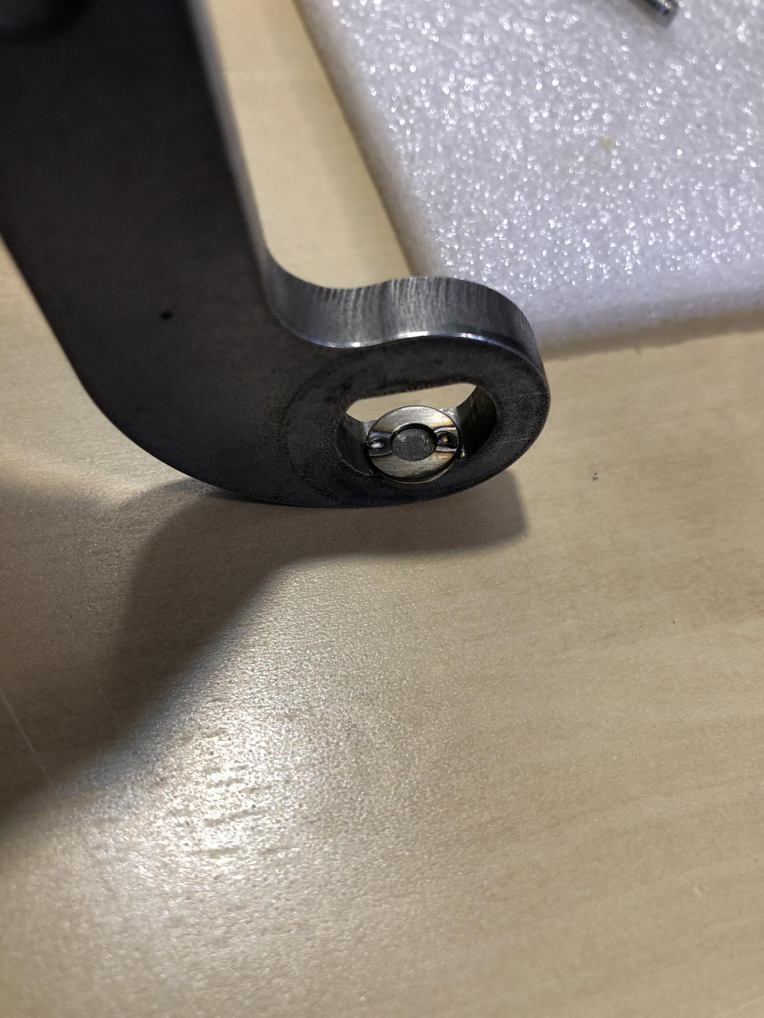

e-scooter
Господа теоретики могут сидеть и с дивана рассуждать будет варить или не будет, а я сегодня проверил свой сварочник и приварил нержавеющую шайбочку толщиной 0.56мм к усилителю дропаута, нужно было, а то болталось на оси. Просто решил попробовать, раз уж выдалась такая возможность:
Приварилось - не отодрать! Я не знаю, может это потому что нержавейка так легко варится :-)
Добавлю, в моем сварочнике регулируется только одна величина - джоули. Это невероятно удобно!
Максимальное значение - 500 J , батарейки свариваю обычно лентой 0.15 и мощность ставлю 18J, ещё ни разу не было такого чтобы не проварилось или прожгло, чистые четкие точки без следа нагрева вокруг.  Шайбочку 0.56 приваривал мощностью 250J , поставил просто так, наобум, возможно хватило бы и меньше, экспериментов не ставил, была одна попытка - успешная.
Если попадётся медь, попробую её сварить
Silvaticus
Господа практики не шарят видно о технологии процесса и о цветах побежалости.  дичайшие цвета побежалости свидетельствуют о жутком перегреве Даже если такое же делать большим споттером. А это точки зарождения коррозии, плюс места пониженной прочности в виду того, что метал был отпущен.
Пробуйте варить медь, хотя бы 100µm, покажите. В ваших же исходных заявлениях речь шла о чистом никеле 500-600µm. На что вам и было отвечено.  То, что вы варите железку, а не никель вы не опровергли, следовательно железяка. Она в целом варится легко на толщинах до 150µm, да и 200µm неплохо.
Никель  200µm, без рытвин и совсем без побежалостей вы не приварите ибо никто, из тех кто владеет тем же аппаратом и выкладывал фото в паблике не смог. К слову у вас самые красивые точки из ваших коллег по агрегату. Что опять же приводит к мысли, что это железяка.
Никель 200µm даже Френк, разработчик не показал, ибо нечего ему показывать, результаты на уровне или ниже 2 х 1kW MOT.

e-scooter
Я про чистый никель никогда не говорил, потому что не знаю даже как определить чистый он или нет. Но если речь идёт о толщине 0.2 , то думаю что у меня он есть и попробую сварить как можно красивее. А то что шайба приварена с побежалостями, так я же сказал, что не экспериментировал и это с первой попытки. Возможно выставив мощность чуть меньше и сварка получилась бы посимпатичней, хотя, мне наплевать на красоту, главное результат.
