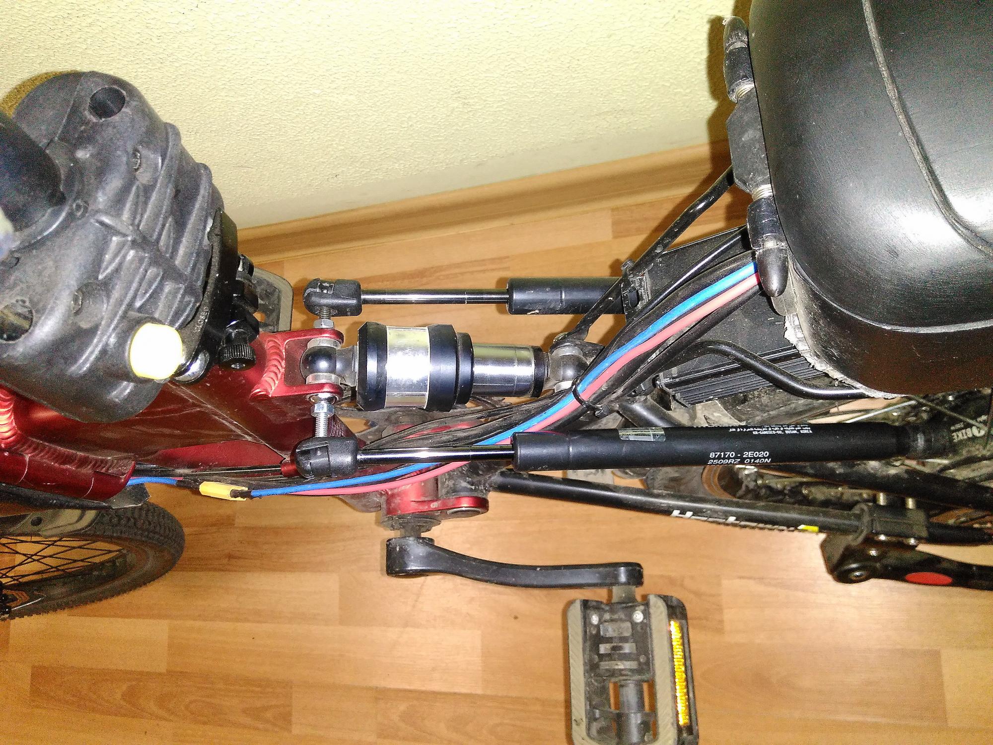

Заморочился с задним аммо...
Проблема в том, что мой вес 100 с копейками и аморт пробивает на кочках, а нормальный аммо  на этот конфиг за разумные деньги не найти, т.к. длина стокового между осями 100мм, сейчас стоИт 125, но он без штуцера для подкачки и жесткость 650lbs, собственно как и родной, а мне надо 750-800 на этом конфиге. Сток - просто пружина, сейчас установлен пневмо, с ним комфортнее, но работает он на пределе, на кочках пробивает до упора....
Попался на глаза старый пневмо от задней форточки моего кроcсовера и родилась идея, рассказывал тут https://electrotransport.ru/index.php?topic=44734.msg1093003#msg1093003
Вчера поставил с другой стороны, стало совсем хорошо,  доволен....
