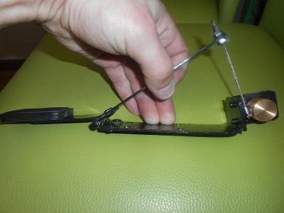

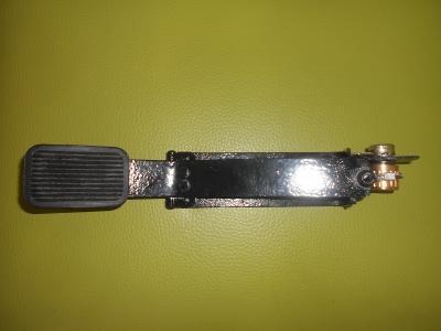

Приветствую форумчан!

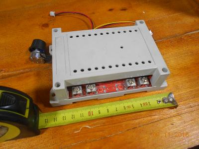

Может быть кому нибудь пригодится самодельная педаль газа с переменным резистором
для китайских шим
Как известно,в комплекте с такими "контроллерами"идёт просто переменник.
Для построения педальки использовались:
Полоска металла 2 мм.
Петля обыкновенная:-)
Ручка на резистор
Пружина спиральная(монтируется в ручку)
Кусок тросика 1-2 мм.
Кусок болтика 5 мм.просверленный повдоль и две гайки к нему(используется для регулировки натяжения тросика)
Несколько заклепок
Накладка на педаль
Прямые руки
Практика показывает,дополнительная пружина для возврата механизма в исходное положение не требуется.
Перетяжка троса отсутствует из за упирания педали в пол(в крайнем положении)
Дмитрий_ЕКБ
Размеры слишком большие.
Вы контроллер используете на 24 или 36В?
просто есть более красивые и бюджетные решения
vladk
Ого, это откуда такая кроха? Или телефон большой просто и это от швейной машинки?
Flygreen
На алике продаются.500 рублей. Тока вот выдает такая педаль не от нуля вольт.А,от 0.8.

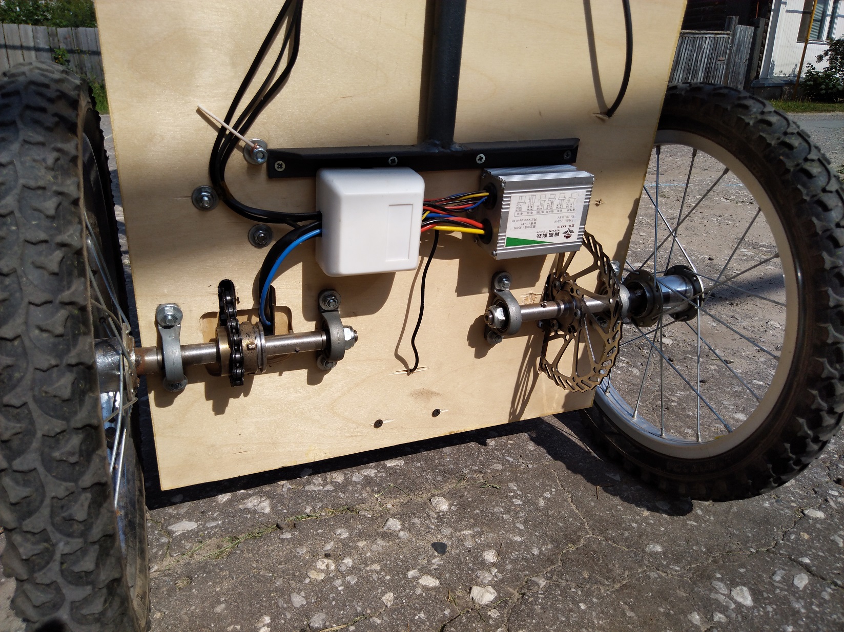

Катаем на электро багги https://electrotransport.ru/index.php?msg=1762325
Строю самокат https://electrotransport.ru/index.php?topic=61719.0#topmsg
