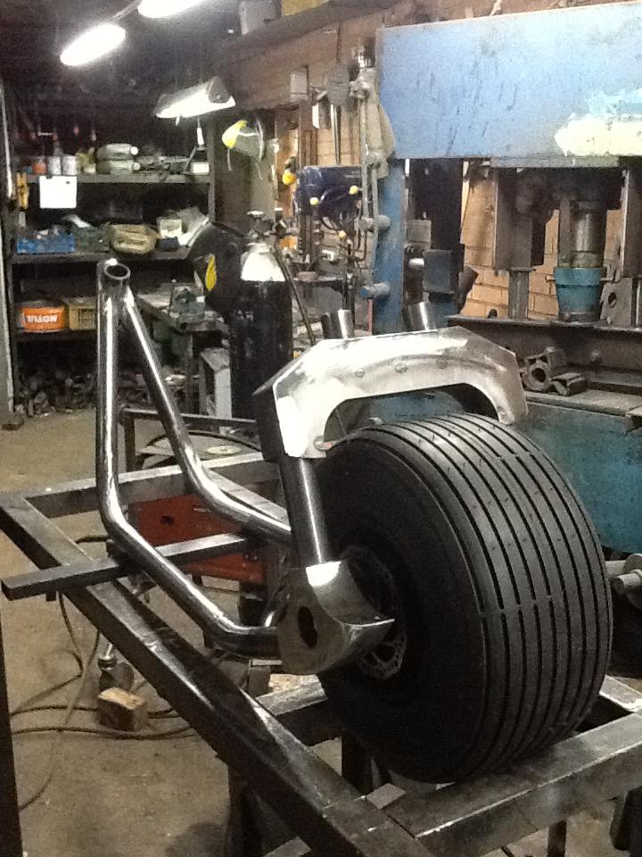

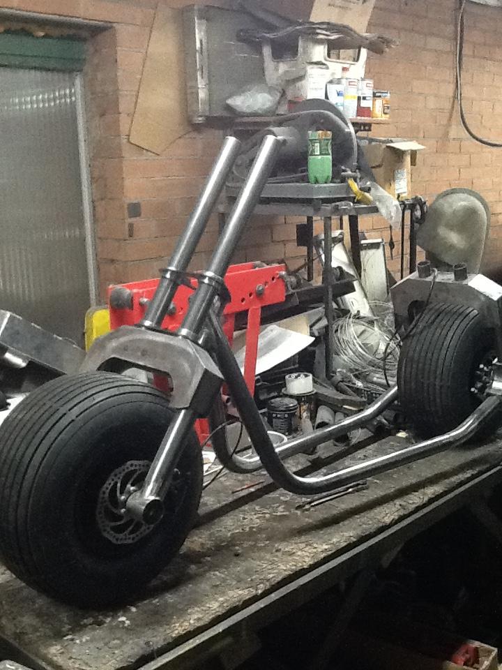

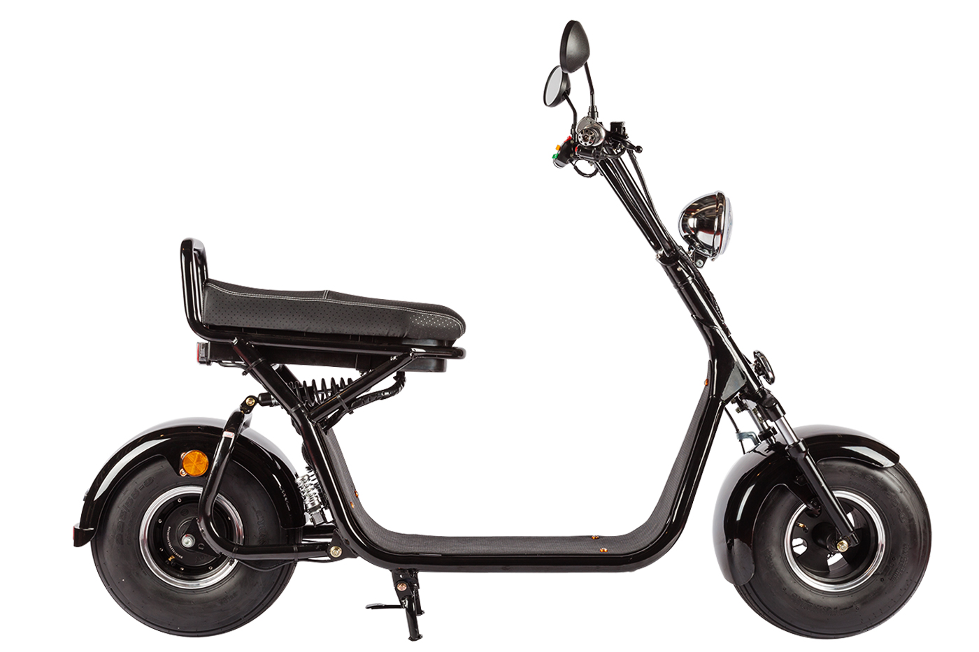

В последнее время скутеры на широких колесах заполонили парки и интернет. Концепция мне вобщем то нравиться, но какие то они все безликие и однообразные..., решил создать нечто пооригинальнее...

Красиво выглядит! Недавно в какой то из тем описывался такой, но заводской. Колёса где такие взяли? Привод какой планируете?

Да, это все по мотивам Citycoco, но дизайн другой, чтобы было видно что не китай...)))
Колеса и контроллер купил в Китае, заднее мотор- колесо 1 кВт, 60 в

Ну это на любителя....
Мне вот эта картинка нравиться, к ней собственно и стремлюсь...)))

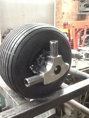

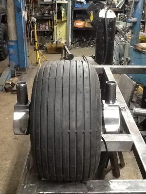

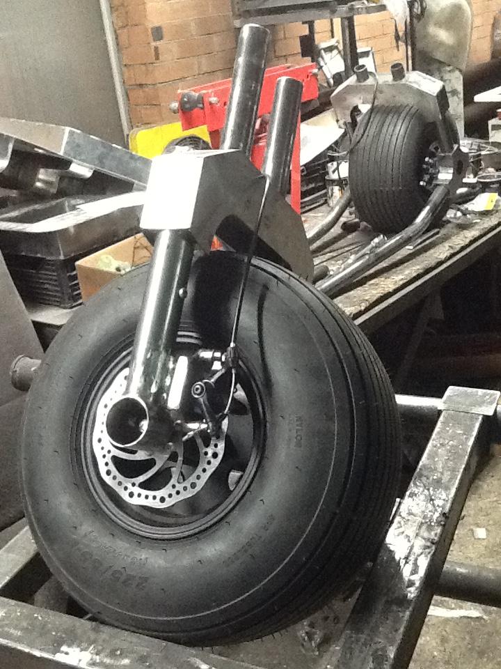

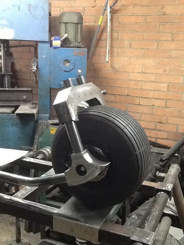

Собрал переднюю вилку...

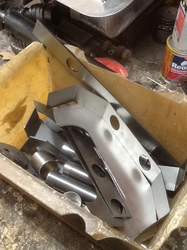

[user]ТСТ[/user], можно немного информации по материалам, технологии? Я так понимаю трубы сталь, а массивные элементы из чего? Неужели фрезеровка? Или листовое, швы зачистили?
Добавлено 02 Март 2017 в 21:24
Увидел раскрой на первой фотке, все понятно вроде.
ТСТ
Труба стальная 42 мм,  толщина стенки 1.5 мм,  все объемные элементы ( которые выглядят массивными) - лист 1.5 мм, раскрой на лазере, далее сварка и зачистка. Думал в начале сделать все из алюминия, но было бы слишком трудоемко для единичного изделия..., со сталью проще.

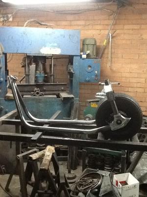

krym2016
с такими мошными колёсами велотормоза слабоваты не будут.
ТСТ
Да, опыт есть, но не в постройке вело- мото техники...., возможно тормоза будут слабоваты, посмотрим. Вроде бы в контроллере есть функция электро тормоза....
Пока вес всего что на фото - 37 кг, сегодня специально взвесил, батарея ( 20 призматиков по 20 а/ч) добавят ище 11 кг, ну и всяко- разно еще набежит...
Расчетный вес 55-60 кг

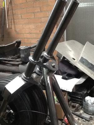

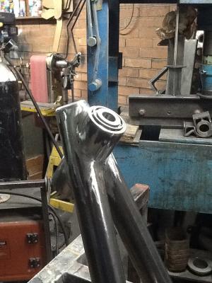

Собрал рулевую колонку.....

yaredik
брутальный аппарат выходит  :wow: 1квт не мало будет?одного ни  как не пойму, как на таких колесах в повороты входить?его ведь не наклонить как мот,от чего такие колеса широкие?
QS motor wp50040x,макс контроллер 12000w,акб монстры 23s1p 3000втч .макс скончался!!!теперь, синусный китаец 120в, на 18000вт+акб 28s1p=3500втч,
ТСТ
Больше 1кВт не было..., а как в повороты входить...сам не знаю пока )))), но ездят же как то,  их полно таких на широких колесах
