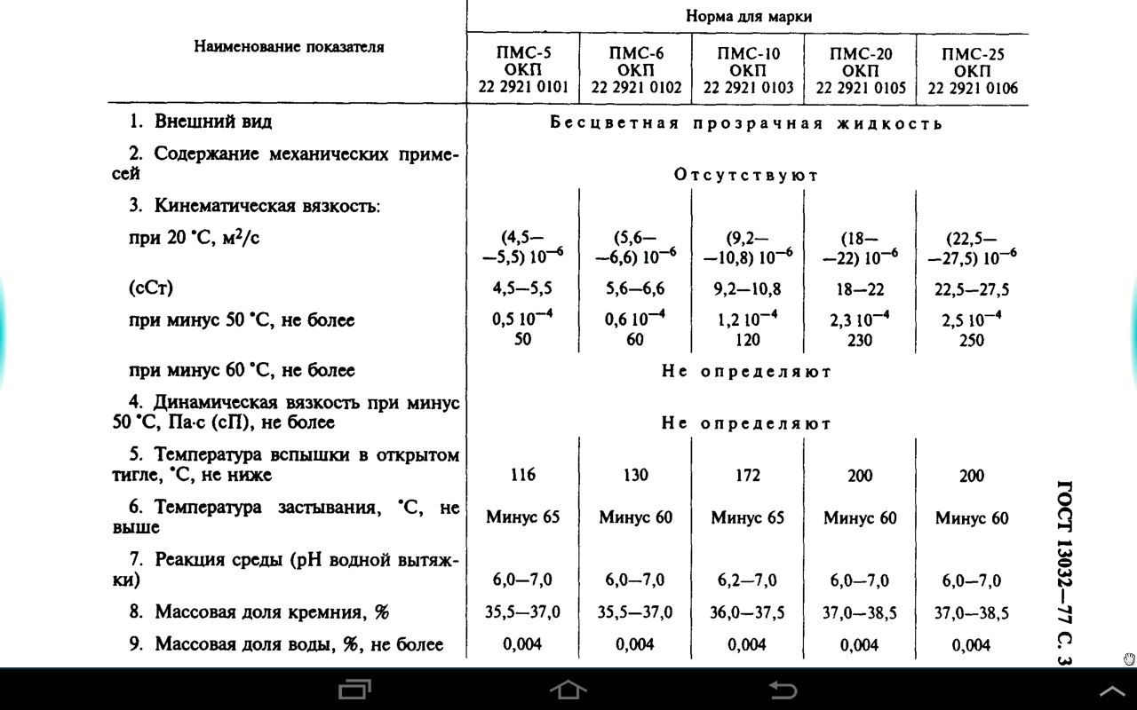

Надо собрать в одну таблицу данные всех "кандидатов"----Веретёнки все виды,  ПМС-5-30,анифризы,АТФ  и ещё есть масла ГУР они тоже не далеко ушли по параметрам.
вязкость,теплопроводность,агресивность,цена и на всякий случай температуру вспышки в открытом тигле

[user]inetchik[/user], Вы снова невнимательно читаете, или через строчку, если вы про таблицу от [user]horrorlv[/user], то там 90 градусов, то это максимальная температура охлаждающего агента, а к сведению, все синтетические масла начинают кипеть после 300 градусов, когда любой движок мертв  :hello:
ATF D-II
Спецификация: JWS 2318K
Плотность, при 15°C   0.866
Tемпература вспышки, °C   185
Tемпература кипения, °C   316
Tемпература текучести, °C   -40
Вязкость при 40°C, сСт   35.1
Вязкость при 100°C, сСт   7.1
ATF Type T-IV
Спецификация: JWS 3309
Плотность, при 15°C   0.852
Tемпература текучести, °C   -48
Вязкость при 40°C, сСт   34.0
Вязкость при 100°C, сСт   7.3
А теперь [user]krym2016[/user],  подскажи, где же веретенка имеет такую же вязкость как АТФ? речь вроде шла о 30 сСт  :-D или это при нормальных условиях?

[user]Volshebnik[/user], вы не внимательно прочиатли мой ответ про вязксоть,там указано при 40 С,при 100С не писал потому что для веретёнки нет таких данных.
