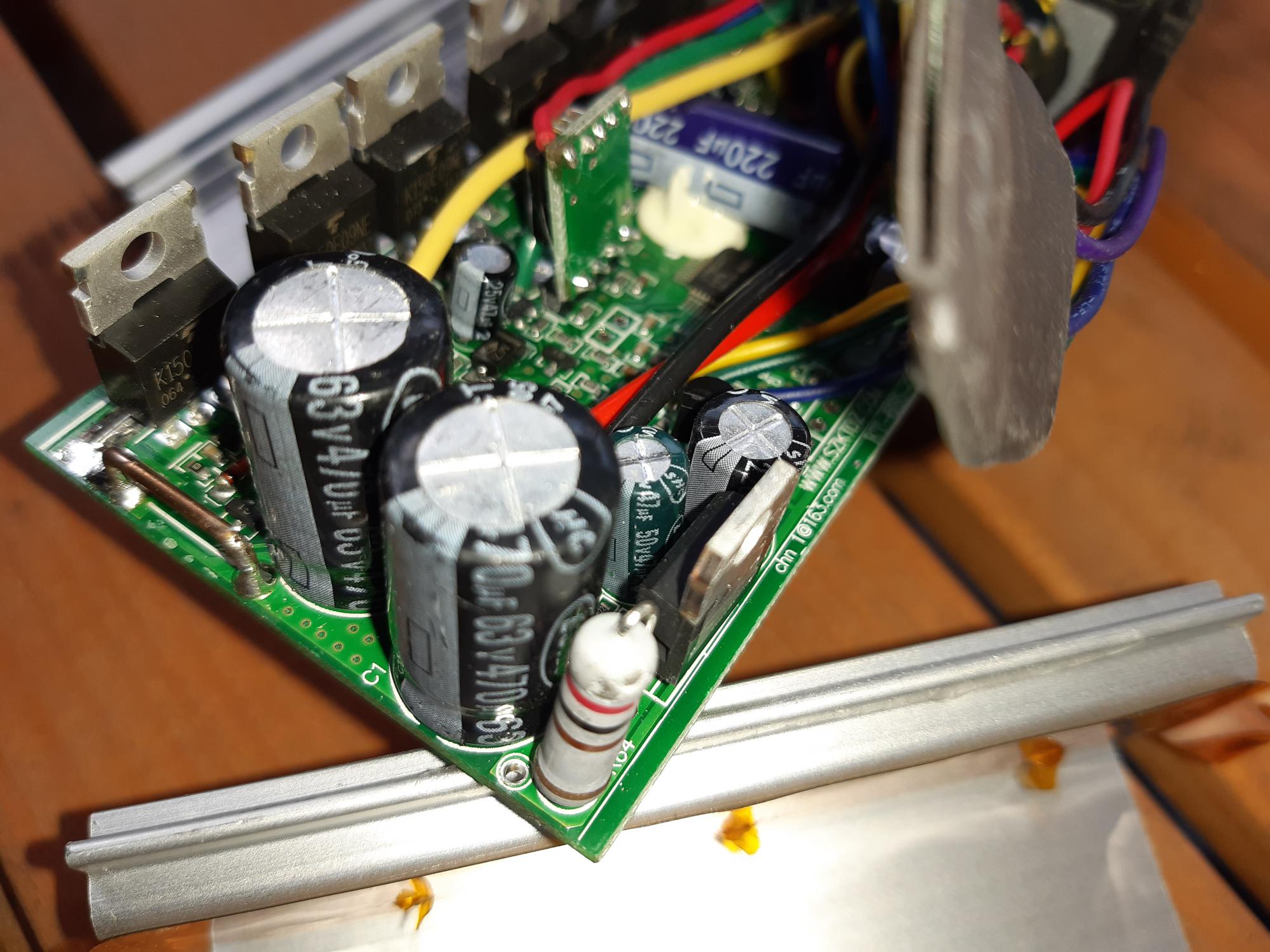

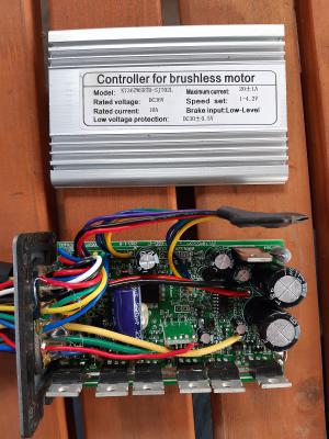

Контроллер такой уже сделан,проведены некоторые испытания с маломощными двигателями,но на электромобиле не испытывался.Тема контроллера достаточно подробно описывалась на другом форуме http://electricmobile.org.ua/forum/viewtopic.php?f=7&t=2030
Сейчас приобретен подходящий двигатель 3-4 кВт для этого контроллера
Предполагается испытание этого двигателя с новым контроллером на Оке и на моем Заз 968 М.
У меня задача простая,не изменилась,скорость нужна до 20 км/час.
На Оке ставится задача 50-60 км/час.
А пока выкладываю видео испытания первого экземпляра контроллера с двигателем 180 вт 27 вольт от тяговой батареи 48 вольт.

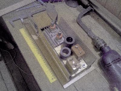

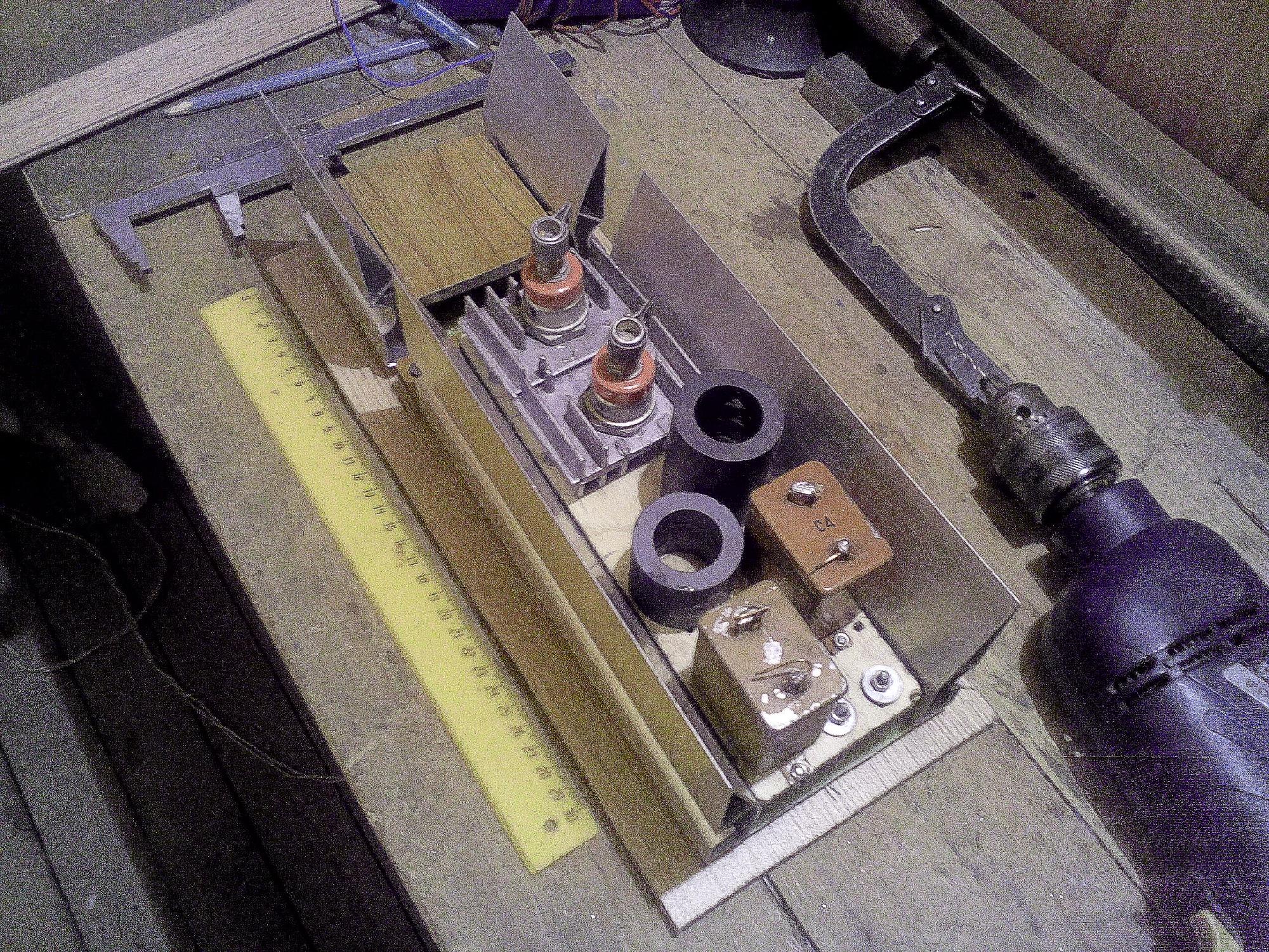

Подготовка конструкции и комплектующих подходит к завершению,потом монтаж,пайка,наладка.
Плата управления будет на блоке возбуждения
Общий вид

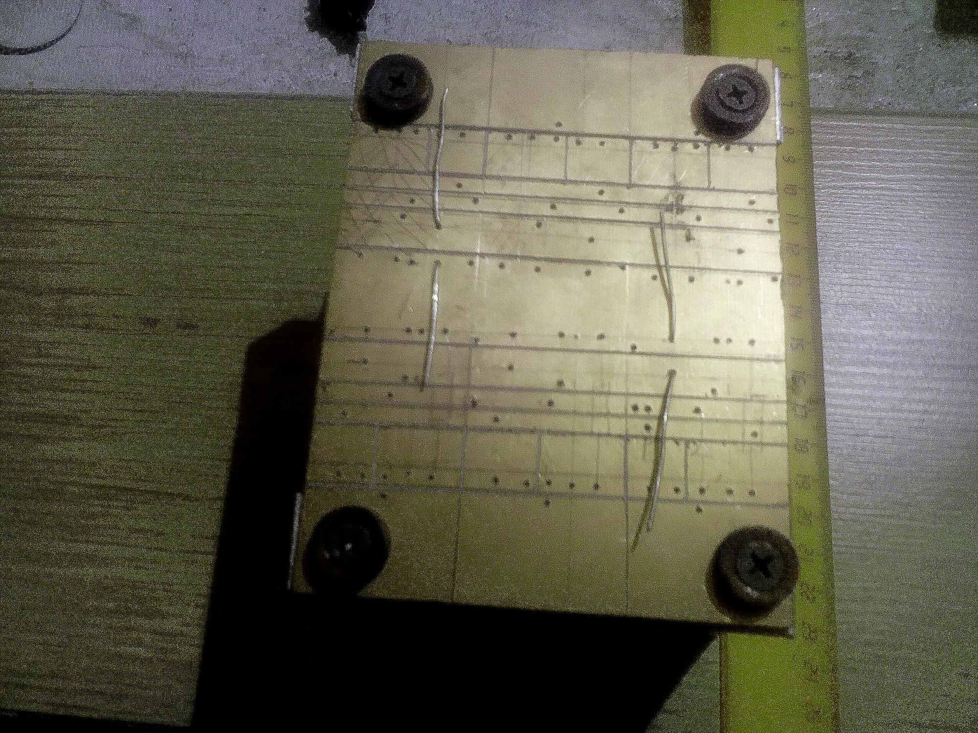

Печатка силовой якоря
Печатка силовой обмотки возбуждения

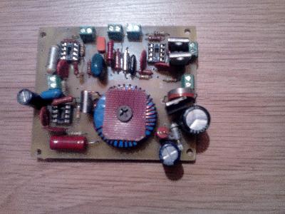

Работа по сборке контроллера продолжается.Сейчас основное внимание блоку управления,делается печатная плата,в ней размещены будут шим контроллеры якоря,возбуждения, блок питания для него.
С блоком питания были сомнения:можно запитаться от тяговой 48 вольт,а можно ,от ботртовой батареи 12 вольт.Остановился на последнем варианте.Напряжение 12 вольт,будет подниматься до 15 вольт шим преобразователем,далее обычным стабилизатором снова получаться 12 вольт.Это позволит надёжно питать управляющую часть контроллера даже от разряженной бортовой батареи.
Силовая сделана,но в блоках ОВ и ОЯ будут запаяны только по одному ключу.Будут забиты ограничения для ключей,проверена работа с двигателем: даже при холостых ипытаниях,ключи эти можно проверит на мах реальную нагрузку.Если все "окей", то будут запаяны остальные ключи,мощность на ОВ и ОЯ возрастет пропорционально количеству ключей.Затем будет проведена окончательная отладка контроллера.Далее будет проверка работы на машине.Там ещё надо произвести стыковку двигателя с зазовской коробкой передач.

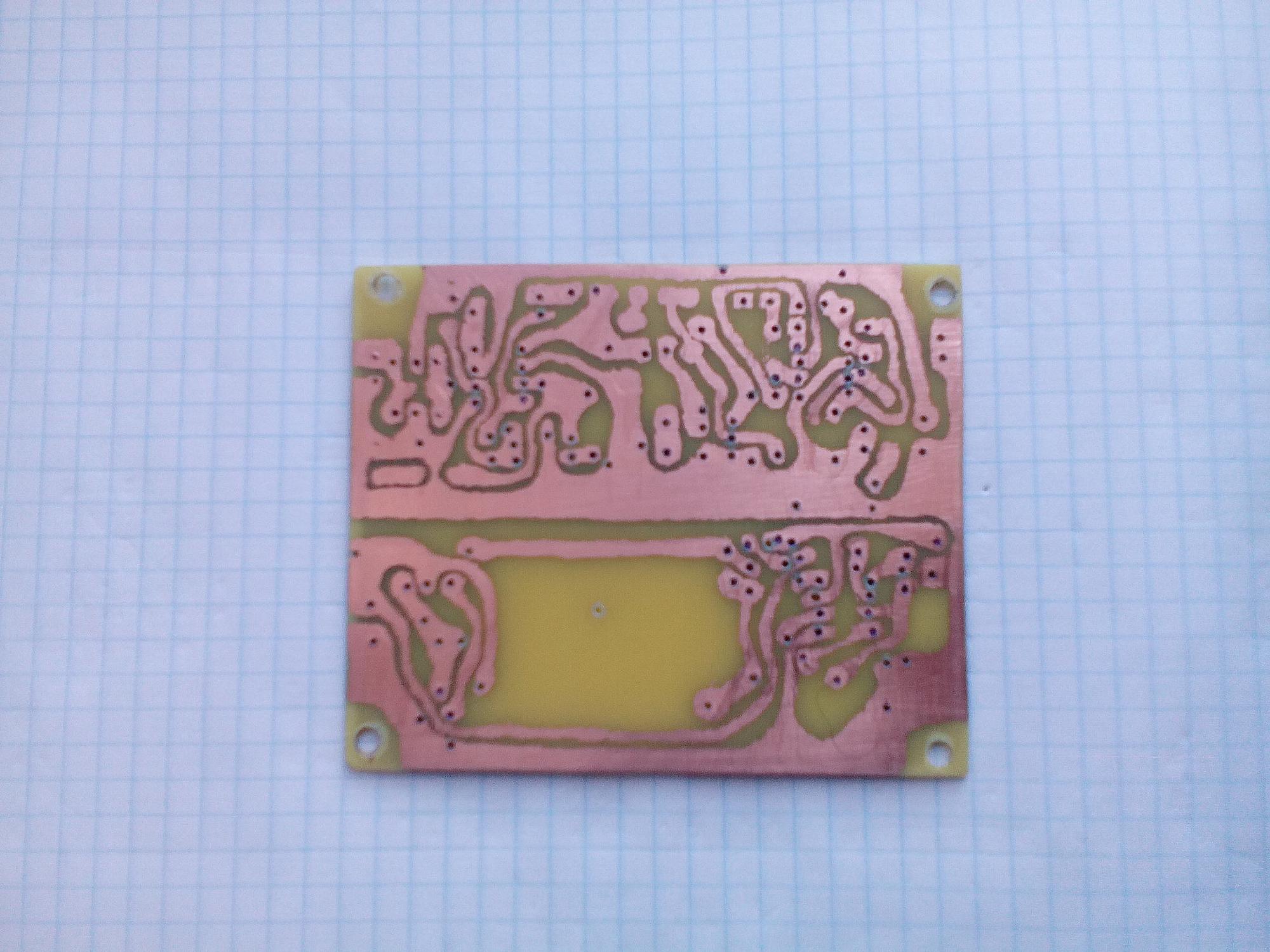

Вытравлена плата управления с блоком питания 12 вольт.Как всегда терпенья не хватило все учесть,доделывал плату в деревне,"скарябать" печатку надо,где то дырочки досверлить,короче на "троечку".Надеюсь со стороны деталей смотреться будет)))

Сегодня проверен на работоспособность блок управления: ШИМы якоря и возбуждения,ну и блок питания для них.
Блок питания состоит из дс/дс преобразователя 12/19 вольт,затем напряжение 19 вольт обычным простейшим стабилизатором преобразуется в 12 вольт.Такая схема позволит сохранить работоспособность контроллера при падении напряжения в бортовой сети автомобиля до 8 вольт,а также повысит защищенность контроллера от помех в бортовой батарее 12 вольт.
