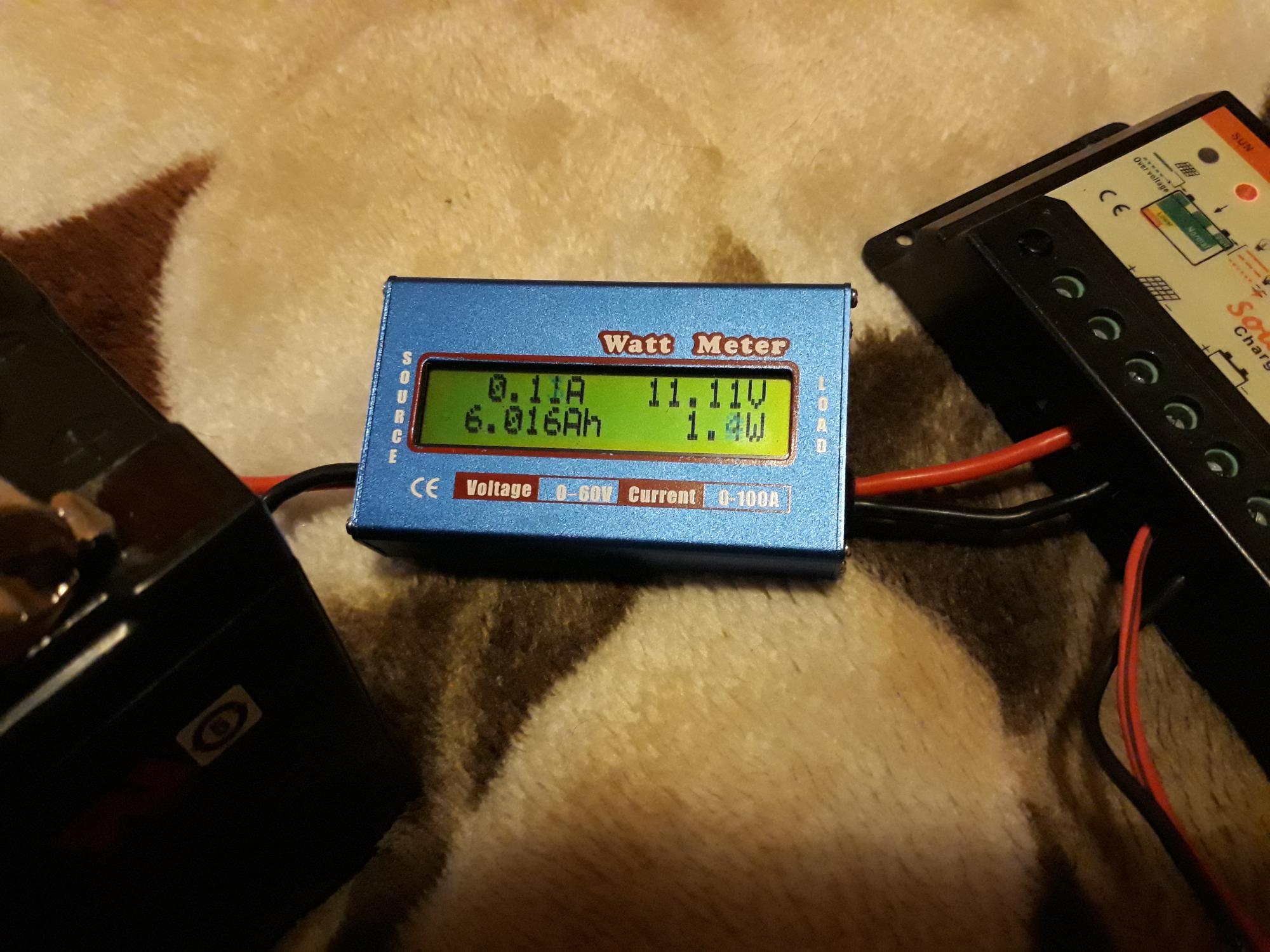

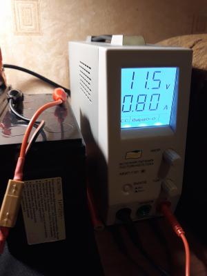

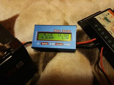

Разряд Optimate закончен:

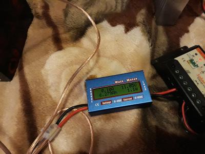

АКБ поставлен на заряд CCCV 14.4В
Продолжаю, разряд после CCCV 14.4В.

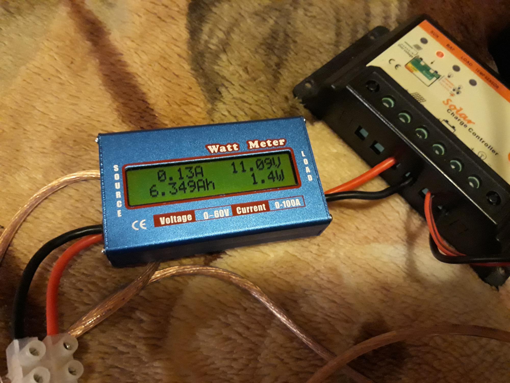

АКБ поставлен на заряд BL-1204M.
Разряд BL-1204
Остаточная емкость - 6.290Ач (CCCV 14.8В)
Optimate - 6.016Ач
CCCV 14.4В - 6.279Ач
BL-1204 - 6.349Ач
Тест закончен. Ну что сказать, BL-1204 замечательное  :wow: зарядное устройство, максимальный ток при заряде 7.2Ач АКБ был 1.75А, что лежит в пределах допуска максимального тока для этого АКБ (2.16А). В процессе теста видно увеличение остаточной емкости АКБ, видимо тест пошел на пользу.
