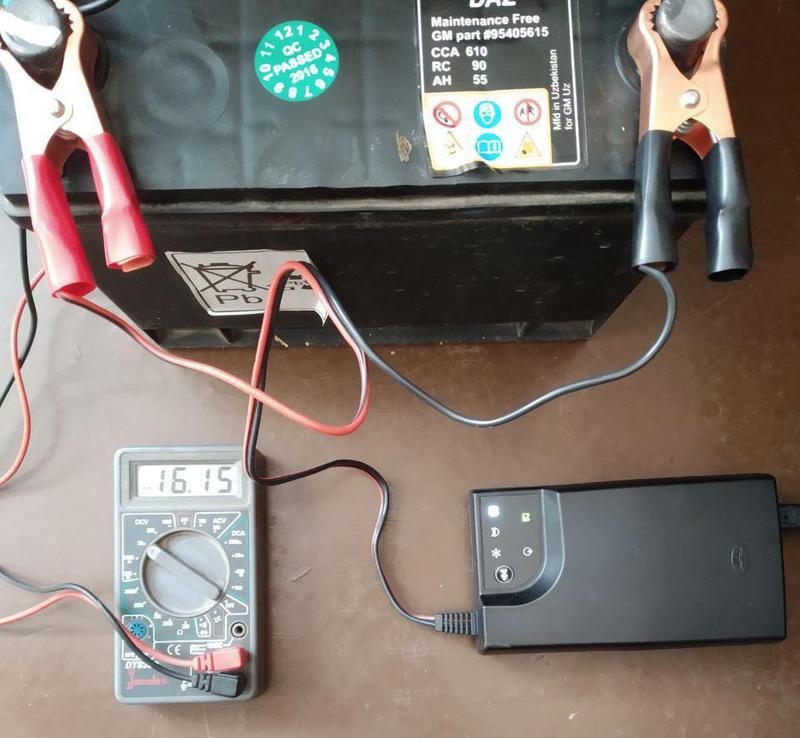

Подскажите, пожалуйста, имеются ли отличия платы БЛки зеленой от красной, может быть разные модификации и красная чем-то совершеннее? Смотрю в последних сообщениях устройство выдает положенные 15,9В на 4-ой программе, а у меня только 15,7 причем на разных аккумуляторах и так разница от заявленных на всех программах, в чем может быть проблема?
СтэпАн
#1767
Цитата: Петр9 от 20 Нояб. 2019 в 22:25Подскажите, пожалуйста, имеются ли отличия платы БЛки зеленой от красной, может быть разные модификации и красная чем-то совершеннее?
Петр9, на вашей БЛке плотное прилегание полукорпусов или с зазором?
Цитата: Петр9 от 20 Нояб. 2019 в 22:25...Смотрю в последних сообщениях устройство выдает положенные 15,9В на 4-ой программе, а у меня только 15,7 причем на разных аккумуляторах и так разница от заявленных на всех программах, в чем может быть проблема?
например, в том вольтметре, которым вы пользуетесь...
ниже фотоаргумент
батарея одна и та же, зарядник то же один и тот же, а мерилок три...и каждая поёт свою песню...

СтэпАн
Цитата: Петр9 от 21 Нояб. 2019 в 08:59С зазором
в таком случае в ваших руках крайняя модификация зарядника...

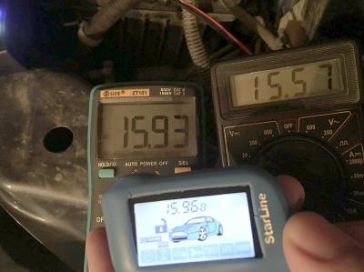

у чебурашек вытекающие могут быть, например, и такими:
и это на 1-ой программе...
представляете, сколько можно было бы увидеть на 4-ой?
Cyberpapa
[user]СтэпАн[/user], не стоит рассказывать о чебурашках, т.к. при получении очередного нового тестера, техники приходят ко мне для проверки оного. На ваших картинках суперточные приборы, по сравнению с экземплярами увиденными мной.
Бывает на пределе 20 В, при измерении контрольных 12В новые, c упаковки тестера брешут на ~ 0,5 В.
Также, севшая в мультиметре батарейка завышает реальное напряжение. Сначала прибор сигналит о севшей батарейке, когда она садится ниже - сигналить перестает и начинаются чудеса с измерениями. Вместо реальных 12 В можно увидеть 12,1 - 16 В,....
