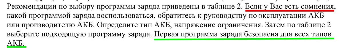

Виктор, спасибо за ссылку. Почитал.Скажу так...это все частное мнение какого то заинтересованного человека. Поэтому буду опираться на руководство по эксплуатации данного зу.
Трясти, подкидывать и прочее это какая то дичь для автоматического ЗУ, которое позиционируется как включил и забыл про него.
В руководстве есть чёткое описание заряженности АКБ. Зелёный индикатор.

Уважаю его частное мнение, но "Руководство по эксплуатации (Паспорт)", как написано на обложке брошюрки в высочайшем приоритете.
Но его частное мнение выглядит как оправдание, имхо. Так что следуем "Руководство по эксплуатации (Паспорт)".

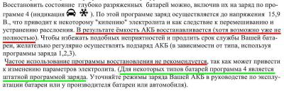

так и я то "Руководство.." принимаю за основу:
- при выборе программы заряда сначала смотрю руководство батареи, а уж затем руководство зарядника, из которого такой порядок и следует
- ожидая анонсированный вами провал БЛки на тестах не истерю как некоторые, потому что в руководстве черным по белому заявлена возможность НЕ полного восстановления емкости...мне интересно в данном тесте - насколько не полно работает БЛка

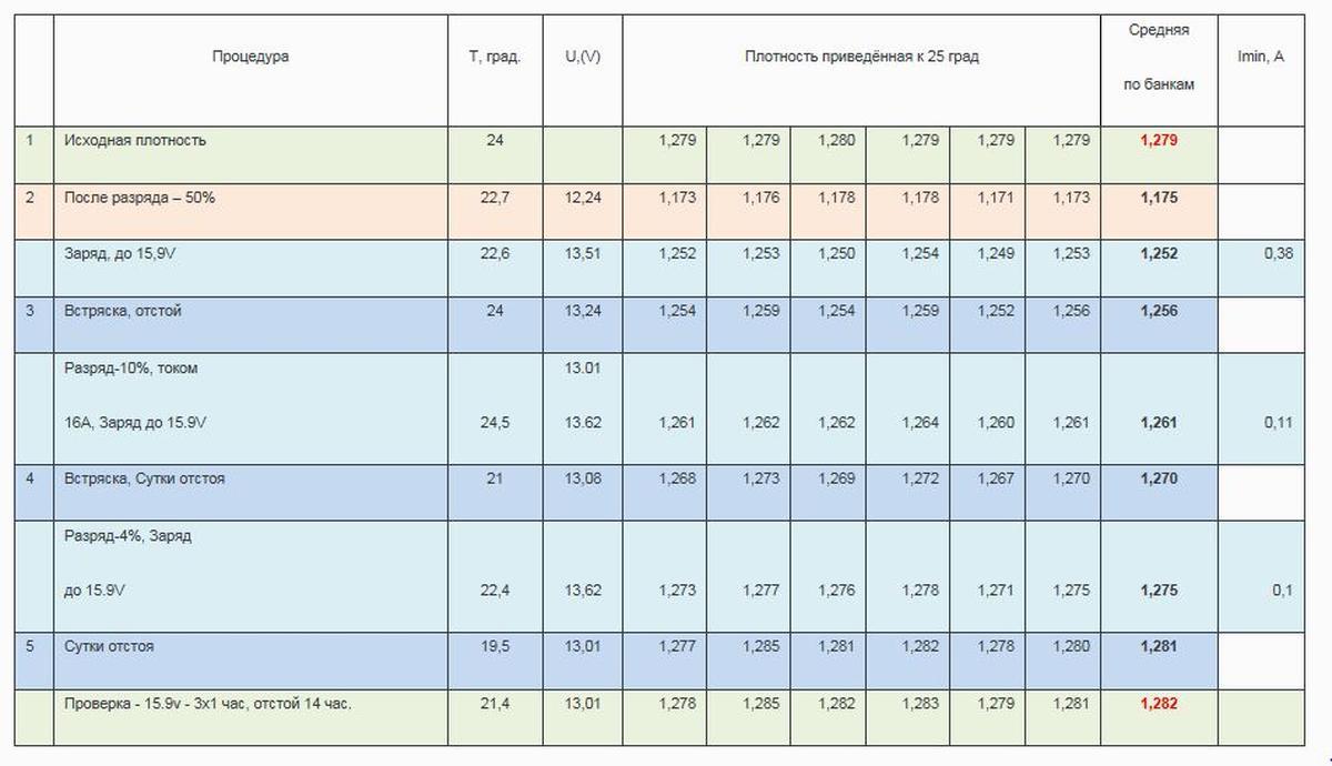

ролик видимо и вам известен, это там где блогер-аккумуляторщик несколько раз подряд  на стационаре глубоко разряжает кальциевый акум, а потом заряжает его на 4-ой программе не достигая в итоге исходной плотности...
виновником этого фиаско, естественно, объявлен зарядник...а кто ж ещё, блогер тут как бы и не при чем, он ведь голову не подключал, он только кнопку на заряднике нажимал ...
автор зарядника, естественно, не мог не откликнуться (клубные закупки были достаточно массовыми) и он предложил членам клуба свой сценарий достижения исходной плотности электролита при зарядке кальциевого акума на стационаре, оформив свои результаты в виде такой вот таблицы:
принципиальное отличие сценария автора, от того что делал блогер, это НЕ глубокие разряды... крайний (тот что на 4%) так и разрядом то не назовешь...
этот сценарий собственно не требует привлечения какой то сторонней нагрузки, контролируется простейшим мультиметром и полностью безопасен для самого акума, т.е. построен по принципу - не навреди, потому что рассчитан на пользователей не обремененных какими то особыми знаниями ...
оформить его рекомендации можно было ещё более доступным образом, но то что предложено, то и имеем...
кстати и величина минимального тока заряда автором для интересующихся то же озвучена...

Я немного про другой сценарий. Реальный из жизни. Например, утечка тока в автомобиле, которая высадила АКБ в ноль при длительной стоянке. Другой пример, забытый включенный свет на авто, который сильно разрядил АКБ на авто. Руководство по эксплуатации честно дает ответ на эту ситуацию. Я бы перед покупкой ЗУ, прочитав руководство, скорее всего отказался от покупки.
А теперь к моему эксперименту. Все ЗУ поставлены примерно в одну ситуацию по разряженности АКБ. Тепличные условия, как того требует теория заряда АКБ.
Давайте прекратим эти дискуссии и дождемся цифр. А выводы потом каждый сделает сам для себя.

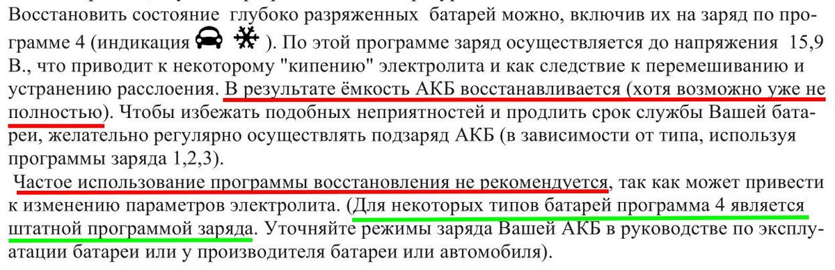

Цитата: silandser от 29 Нояб. 2019 в 09:49Я немного про другой сценарий. Реальный из жизни. Например, утечка тока в автомобиле, которая высадила АКБ в ноль при длительной стоянке. Другой пример, забытый включенный свет на авто, который сильно разрядил АКБ на авто. Руководство по эксплуатации честно дает ответ на эту ситуацию. Я бы перед покупкой ЗУ, прочитав руководство, скорее всего отказался от покупки...
а я наоборот, купил этот зарядник только после прочтения именно тех мест в руководстве, которые здесь выложил...
и ещё вот эта фраза в руководстве мне особо приглянулась, цитирую:
" ...Когда зарядный ток перестанет снижаться, уровень заряда АКБ приблизится к 100%, и микроконтроллер переведёт устройство в режим "хранения"..."
и потому спокойно отношусь к тому, что какой то зарядник приблизится к 100% ближе БЛки...
