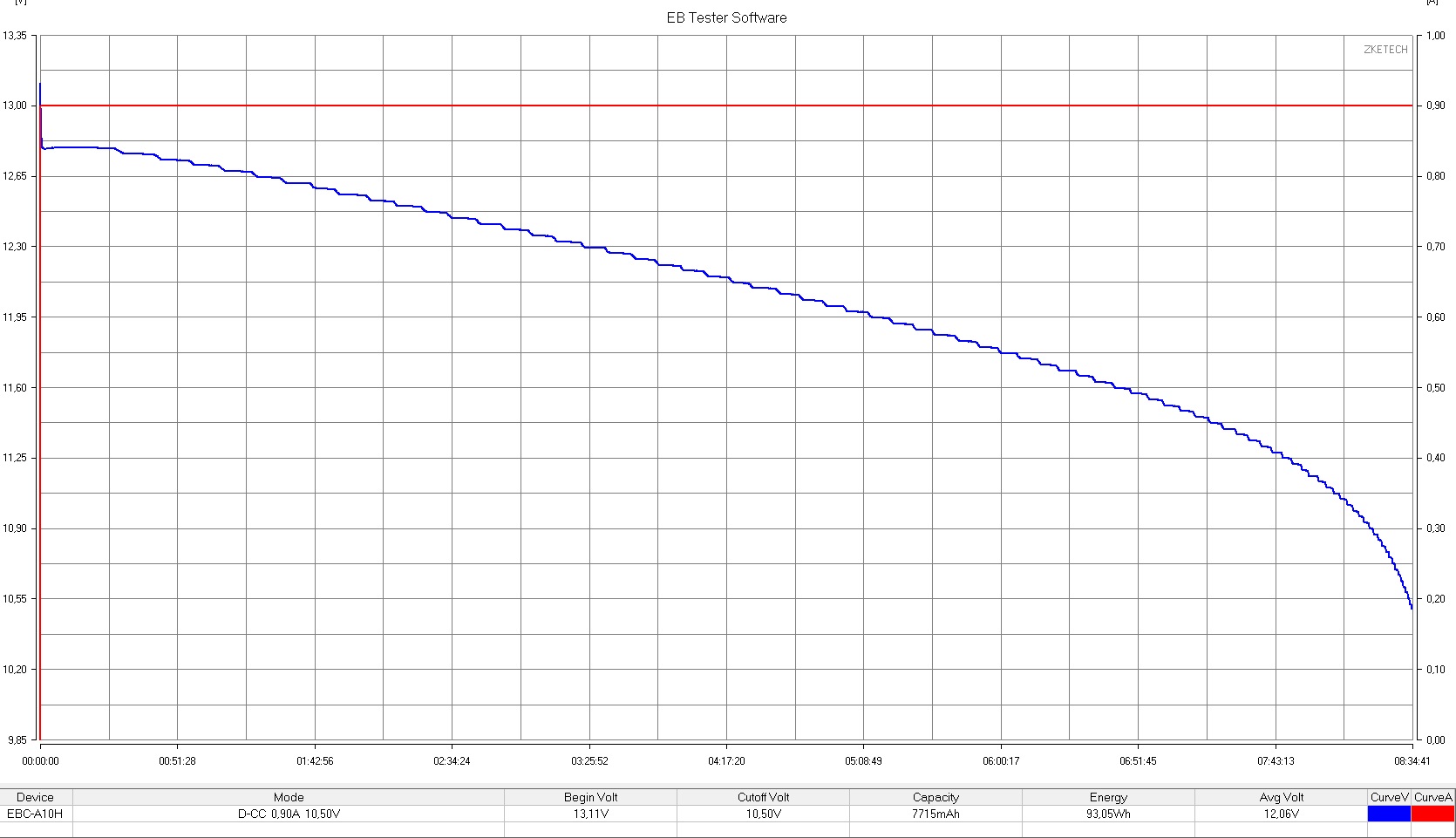

[user]Branimir[/user], Из моих наблюдений за логами дозаряда малым током, это з.у. вполне можно научить полностью заряжать акб с проблемами, вопрос лишь желания или не желания производителя.
Акб которые не имеют существенного разбаланса оно заряжает очень прилично, при верно выбранном потолке напряжения согласно рекомендации от производителя акб.
Вот и сейчас я думаю результат будет хорошим так как по кривой в акб нет проблем с разбалансировкой и доп ктц пойдут ему на пользу, хотя гоп говорить рано.
А так вы от части правы ток может зависать и быть неизменным до 2,5ч по моим наблюдениям и тут просто надо изменить критерии по завершению заряда.
Мне достаточно опытов по восстановлению Panasonic где отчётливо ясно, что без доп до зарядов оно не умеет устранять дисбаланс из-за преждевременного завершения заряда.

[user]Vova_n[/user], мне показалось (если верно понял из представленного графика разряда до 10,5v), что отскок НРЦ на этом последнем АКБ был до 11,99v
(правда, не понял через какое время).
И, по-моему, это высоковато и, вполне, может говорить о разбалансе (хотя кривая ровная, но и сопротивление АКБ перед разрядом для этой серии высоковато, если не слишком долгим был отстой)....
Этот АКБ не доливался?
Цитата: Vova_n от 06 Апр. 2020 в 14:52Акб которые не имеют существенного разбаланса оно заряжает очень прилично, при верно выбранном потолке напряжения согласно рекомендации от производителя акб.
Ну, если нет разбаланса, то это вполне здоровый АКБ без болячек ---> чего уж его не зарядить-то ?
Но, вряд ли, Вы проверяли циклированием с зарядами BL-кой такие АКБ и, поэтому, не могли убедиться в отсутствии потери емкости от разряда к разряду, верно?
Потолок U важен, но величина тока окончания заряда важнее.

[user]Branimir[/user],  На последнем ктц я не снимал отскок, нрц на момент постановки на заряд 11,180в. Времени прошло между завершением разряда и началом заряда не более 40минут.
Цитата: Branimir от 06 Апр. 2020 в 15:30Но, вряд ли, Вы проверяли циклированием с зарядами BL-кой такие АКБ и, поэтому, не могли убедиться в отсутствии потери емкости от разряда к разряду, верно?
На работе проверял, нормальные акб заряжает полностью, там у меня их пруд пруди. Давайте не будем писать лишнего просто подождём результата ктц, доп логов.

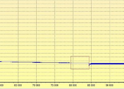

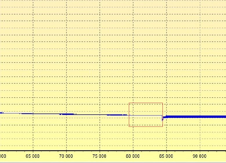

Цитата: Vova_n от 06 Апр. 2020 в 10:14...пологу напряжение конечное напряжение 14,845в действовало 77минут, ток же на это участке менялся согласно лога тока...
Vova_n, не могли бы Вы дать выписку значений ток/напряжение из лога за последние 3 часа заряда с периодичностью хотя бы одно в каждые полчаса (хотелось бы четвертинку часа)...спб...
Vova_n
Цитата: СтэпАн от 06 Апр. 2020 в 15:42не могли бы Вы дать выписку значений ток/напряжение из лога за последние 3 часа заряда с периодичностью хотя бы одно в каждые полчаса (хотелось бы четвертинку часа)...спб...
Вот лог напряжения весь, лог тока как и писал ранее только начальный есть 10000секнуд, далее ориентируюсь по скрину.
Вот участок с неизменным током перед переходом в буфер.
Во вложении всё что есть из логов в текстовом виде, как и писал ранее при следующем заряде исправлюсь, сниму с лога тока ограничения по записи.

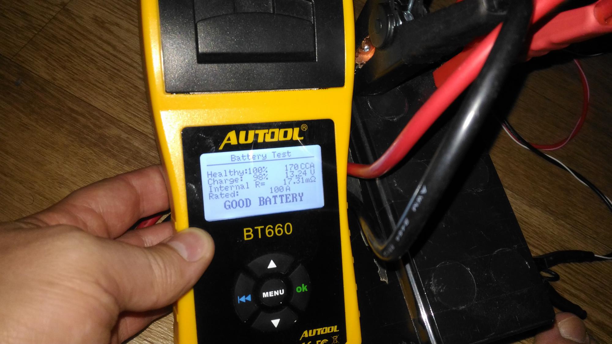

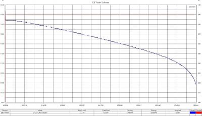

Поспел второй ктц после заряда БЛ на второй программе.
Перед разрядом ткнул тестером.
