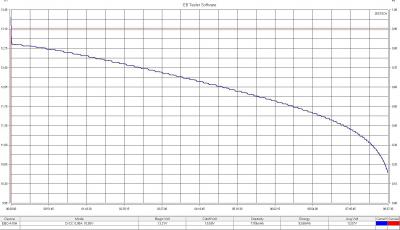

Результат ктц предсказуем, хуже не стало но и далеко лучше не стало так как батарея особых проблем не имеет.
Лишнего отдельно выкладывать не буду всё в архиве, если по архиву будут вопросы пишите в личку поясню, на это раз есть два файла в цифрах напряжение и ток включая до заряды кому надо сведёт в графики.
Гораздо интереснее, то что правки дали пользу зарядному устройству и теперь оно завершает заряд акб 9ач снижая ток до 15ма, длительность до заряда естественно выросла, более того ЗУ более плавно выходит на ток и использует ток не выше 3,3а на том же самом акб, хотя до этого выходило на максимальный ток в 3,86а (кстати не разу не видел ток выше этих значений).
Доп данные в архиве, там до заряд второго акб 9ач, до заряд agm 33ач, полный заряд акб 9ач после последнего ктц и до заряд наливного акб гибрид 55ач.

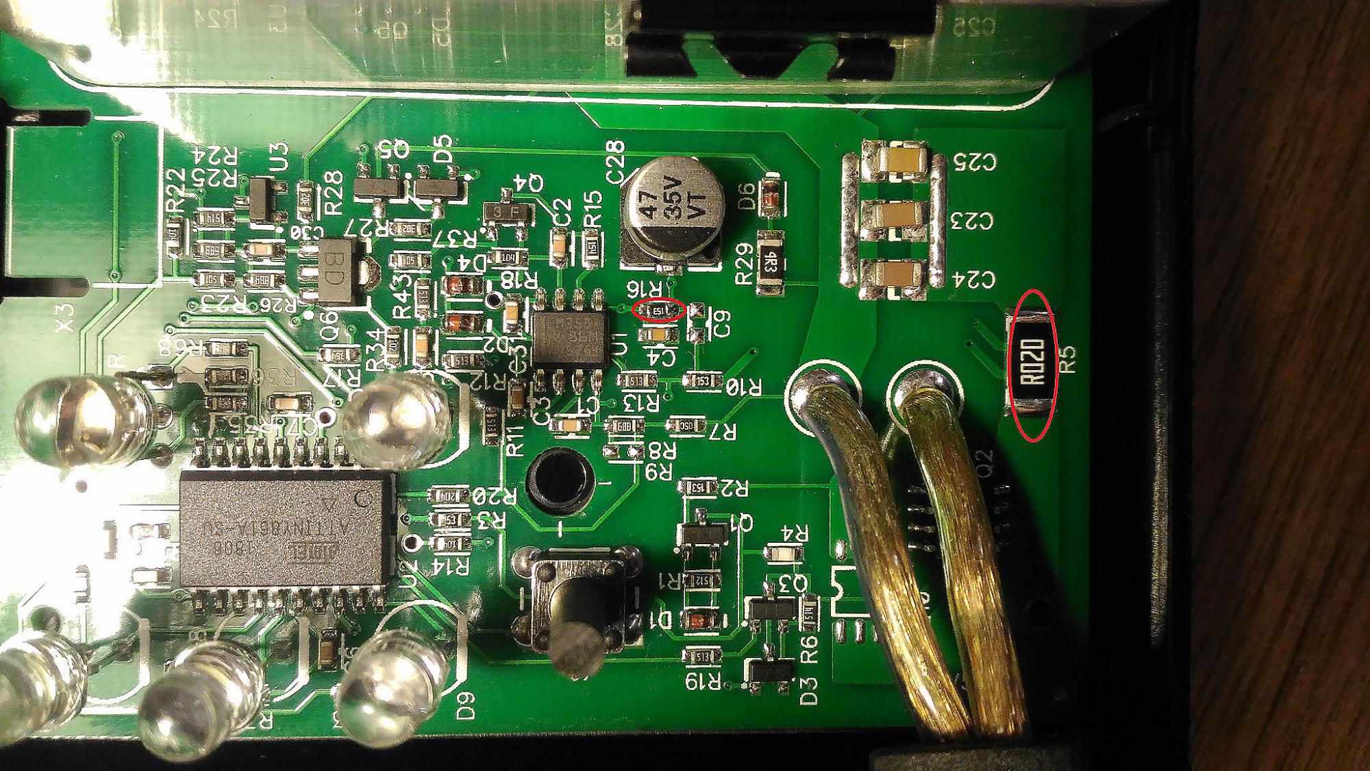

Чуть позже сделаю фото платы с указанием резисторов подвергшихся правке и их номиналами.

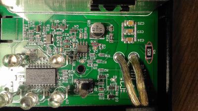

Ток снимался непосредственно с шунта, в качестве него там работает резистор 0,01 Ом, пайка прямо к контактом оного и отправлялось на мультиметр UT70b, напряжение снималось непосредственно с клемм акб и отправлялось на платформу Zketech.

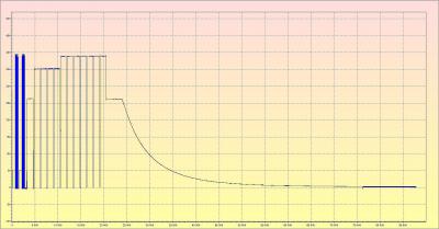

По сути, что бы увидеть отличия заряда одного и того же акб agm 9ач до правок и без достаточно сравнить два графика заряда одного акб.
Стоковый вариант.
Правленый вариант.
По меткам стоковый вариант вышел на напряжение стабилизации на отметке 23700, правленый вариант на отметке 25750.
С этого момента идёт спад тока. Завершение заряда стоковая версия на отметке 76250 ток окончания заряда 30-35ма.
Правленая версия продолжала заряд гораздо дольше и завершила на отметке 98750 ток окончания заряда 15-20ма.
Выход на ток стоковой версии за 3 ступени в максимум 3,86ампера, на правленой за 4 ступени не более 3,2ампера, то есть не более 0,3С от ёмкости.

Фото платы и обведены два резистора которые подверглись замене.
Резистор R5 заменён на 0,02 Ома
Резистор R16 заменён на 15 кОм
По хорошему надо доставить ещё один мосфет идентичный Q2 на свободное место, дабы снизить тепловыделение на полигоне, так как тепловыделение на резисторе шунта увеличилось.
