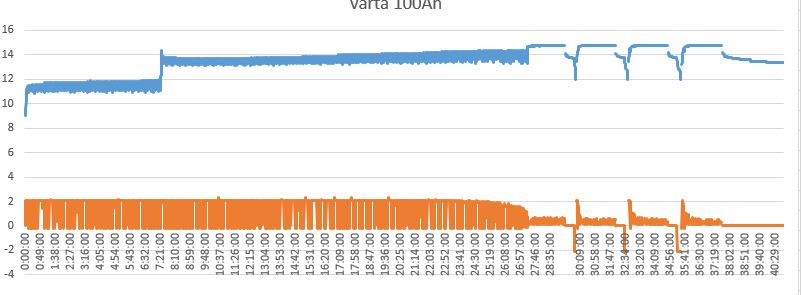

Ну значит в желтом будет гонять, пока либо все же не вытянет (чудо!) либо пока не отключить ЗУ от сети.   Банки хоть и плохие, но могут подавать признаки жизни, поэтому зарядка будет долбить их потихоньку хоть месяц.. или два. Во всякому случае интересно было бы понаблюдать..

на заряде оставлю конечно , интересно   выключит или нет , насчёт вытянет  вряд ли , аккумулятор даже по возрасту свой срок выработал , на момент того  как я его забраковал   от 100 ампер  и десяти не оставалось , и затем пролежал три года
kuznechov119m
BL   пока заряжать  продолжает  , к вечеру поднял ещё на 0,1 вольт - 12,4 вольта сейчас продолжительно , остальное также как  выше в видео   , только сместилось верхнее и нижнее напряжение  на 0,1 ,
пока так и не отключился сам

Сместилось в какую сторону?   Если размах (между низом и верхом) стал меньше (в меньшую сторону) то это очень хорошо, если в бОльшую то хуже, но в принципе 12,4В говорит о таком примерно раскладе - пять банок по >= 2,1В а одна <=2В..  или что-то подобное.   Когда верх  (12,4В) перестанет расти, можно отключать и поставить на разряд, замерить сколько отдало..  потом поставить снова на заряд, посмотреть, будет ли прогресс?

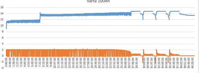

утром пошёл проверять , снова 12,3  вольта  решил ждать смысла нет само ЗУ  не отключит  , выключил сам   НРЦ после пяти часов отстоя 11,2  вольта

Там в 100 ампернике по ходу банки в КЗ ушли.. поэтому и не может достигнуть 15,5В..  Кулон в своем стиле, у BL1204 только на спец режимах гоняется свыше 14,4В и по всем признакам умнее" чем "Кулон".
Цитата: kuznechov119m от 14 Апр. 2017 в 13:12..выключил сам   НРЦ после пяти часов отстоя 11,2  вольта
Да, одна банка в КЗ или глубокой переполюсовке, АКБ -труп и смысла тестировать на емкость нет,  но ЗУ все же вытягивало на сколько могло.. что есть хороший признак.

Нет, не криминал.. а скорее достоинство.  Как показывают опыты - 1) ЗУ за продолжительное время не убивает даже самые дохлые АКБ что есть огромный плюс.  2) Использует предоставленное ей время для тренировки, вытягивания слабых банок, дозарядки (добивки) и десульфатации.
П,С. а обещанный "стоп" - это если АКБ совсем труп.  Понятно, у каждого человека свои понятия - у одного емкость менее 50% - это уже труп  и выкидывает..  а другого и на 5% остаточной емкости АКБ найдется применение.
