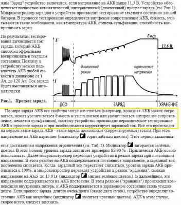

Вот например лог заряда снимается сейчас онлайн и тут видно отчётливо точку кипения и поведение ЗУ. Внимательно смотрим на угол роста (скорости роста) напряжения, потолок установленный алгоритмом 15в.
Хотя бы подобный графический лог есть на BL1204 ? - нет тогда пока не кричим о чуде, тем более если там потолок установлен 14,4вольта, а не определяется состоянием ХИТ!

[user]UriBas[/user], Я не пойму вы что забыли зачем акб нужны паузы? и что бывает если с акб снять ток и через некоторое время вновь подать?
Вы сами то инструкцию к этому устройству читали?
Вам помочь может? мне не сложно.
"Десульфатация" устройство включится, если напряжение на АКБ ниже 11,3 В.
Всё это происходит на первом этапе заряда АКБ - этапе заряда постоянным (корректируемым) током. При этом
напряжение на АКБ нарастает (индикатор горит жёлтым цветом). Этот период заканчива-ется достижением напряжения ограничения (см. Таб. 2). Индикатор загорается зелёным
цветом. В этот момент уровень заряда достигает примерно 85-90 % . Практически АКБ можно
использовать. Далее микроконтроллер переводит устройство в режим заряда при постоянном
напряжении. В этом режиме на АКБ поддерживается постоянное напряжение, а зарядный ток
постепенно снижается.
Когда зарядный ток перестанет снижаться, уровень заряда АКБ при-
близится к 100%, и микроконтроллер переведёт устройство в режим "хранения", снижая
напряжение на АКБ до 13.6 В (индикатор мигает зелёным цветом)
Единственное что в этом зу нового, так это то, что оно автоматом выбирает ток, видимо по скорости роста напряжения.
Далее в чистом виде адаптивный CC/CV по заданным порогам напряжения.
Тоже самое я могу делать на не без известном Вымпеле разграничив заряд и ток по этапам, до 13,6в дуть можно 0,3-0,5С далее сбрасываем до 0,1С до 14,2в и пошли в качели с низом 13,4-13,6в всё ни каких чудес. Это же вваливает акб в буферный режим (режим колобков) вместо качелей.
Да это устройство чихает на напряжение на акб если оно даже 13,4в то всё равно производит подбор тока и доводит акб до установленного потолка согласно таблицы №2.
В каком месте тут чудо? или я что то упустил.

Вот график с импульсами, верх - напряжение, низ - ток.  Импульсы разной длительности, но можно просмотреть тентенцию в 30сек примерно, есть и паузы, тоже разной длительности от нескольких секунд, до десятков секунд.   Трудно понять что к чему, потому что нестантартный алгоритм и не так как у обычных моргалок и даже у умных импульсных ЗУ.
Нет фиксированных и повторяющихся значений .. это и сбивает многих с толку..  а все потому, что алгоритм БЛ1204 - это постоянные тесты на дельту - соотношение прироста тока к моменту времени и напряжения, если наложить значение напр и тока, то картинка более или менее вырисовывается ..  но ведь надо ЭТО увидеть! А как человек может увидеть, если не заинтересован, не хочет думать или очень не желает видеть (умышленно сбивает с толку)!?

Да нет, не просто меняет ток от роста напряжения! Так делает обычный СС-СV что кому-то это очень хочется видеть..   А меняет ток от дельты - dI/dt, как в начале, так и в середине и в конце заряда, т.е. адаптивно- что есть большая разница, потому что предполагает умный импульсный заряд.. об этом речь.  Естественно меняется соответственно и напряжение, но по тому же принципу.
