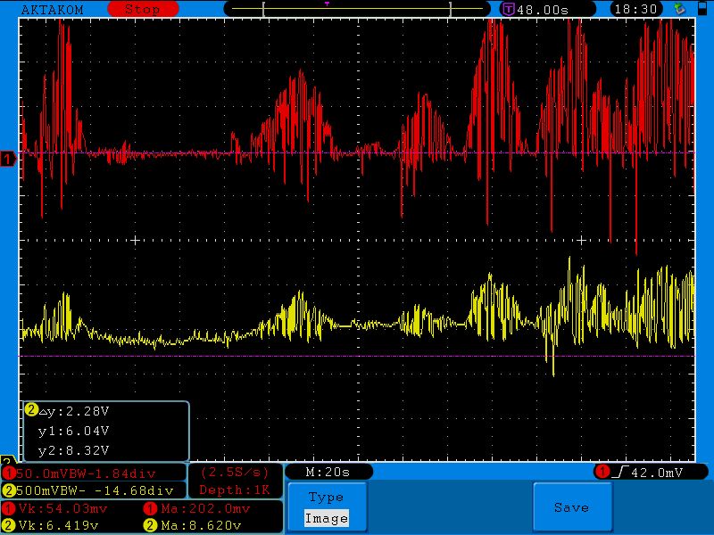

Цитата: UriBas от 05 Май 2017 в 15:01А меняет ток от дельты - dI/dt, как в начале, так и в середине и в конце заряда, т.е. адаптивно- что есть большая разница, потому что предполагает умный импульсный заряд.. об этом речь.  Естественно меняется соответственно и напряжение, но по тому же принципу.
И в чем по вашему великий смысл менять ток от дельты - dI/dt ?  Не давать ему резко скакать?  или как?
Alex_Soroka
Цитата: UriBas от 05 Май 2017 в 13:20
Вот график с импульсами, верх - напряжение, низ - ток.  Импульсы разной длительности
я уже вам три раза писал: это импульсы 100Гц и вызваны они Корректором Коэфф.Мощности!
а длительный тренд - то обычное колебание тока около напряжения кипения 14.4в, и CCCV режима, коим и есть это ваше БЛ.
Но вам очень хочется верить в чудо  ;-D
а его тут нет  B-)

В этом и других графиках есть некоторые аномалии:
В клетках 4-5 слева ток почти не меняется, а напряжение сначала монотонно падает, потом вдруг растет и снова падает.
Что может сказать об этом астральная наука?

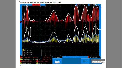

Ладно, теперь я больше и больше понимаю, почему распяли Христа, хотя Его дела были очевидны.. - не вписывались в сознание, в шаблоны людей, что и является основной проблемой.  Так и с импульсным, а теперь адаптивно-импульсным зарядом..  Чудо - это всего лишь закономерность, которая не познана, не понятна,  но как только познается - стает обыденным делом.   К примеру чудесное исцеление - это  для земных докторов и людей, а в духовном мире, для Ангелов это обычная закономерность, так работает имя Христа.
Вообще по дельте - по соотношению изменения тока и напряжения, или тока по времени (dI/dt)  ловится момент насыщение ХИТ.  Вообще эта тема анализа и алгоритма заряда ХИТ, но если кому интересно можно объяснить этот алгоритм популярно:
К примеру надо узнать, сколько нужно воды, чтобы напоить, утолить жажду, скажем - льва?  Вес нам не известен, температура окружающей среды тоже и надо дать ровно столько, сколько надо, ни больше ни меньше!  С чего начнем?  Правильно, начнем с самой малой порции, скажем небольшая чашечка, если лев сильно жаждет, он быстро ее осушит.. мы тогда берем чашку побольше и мерим время, за которое лев осушит ее.. так увеличивая порции и замеряя время мы дойдем до момента, когда порция чашки и время затраченное на осушение стабилизируется, дальше понемногу будем уменьшать порции так, чтобы они осушались за одинаковое время... когда же дело дойдет до самой маленькой чашки - все!  можно сказать, что лев уже напился и ему надо дать перерыв - паузу! .. ну и так далее.   Какой у нас будет график? Теперь посмотрим на характер импульсов BL1204
И что видим?  мы видим паузы и плавно нарастающие и спадающие тридцати секундные импульсы.. паузы зависят от насыщения, амплитуда импульсов тоже зависит от насыщения - вот и весь фокус, все чудо ..

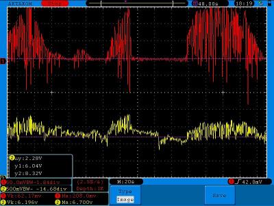

[user]UriBas[/user], рассуждалки про жажду правильные, но где вы там увидели сие чудо?
Или здесь:
Или здесь:
Кстати, вот еще аномалия - тока нет, а напряжение скачет:

я так и знал..  Лев то может бегать, а может лежать, спать.. а может вообще.. со львицей, сами понимаете - там больше всего энергии уходит.. разное потребление воды однако..  Тоже самое с ХИТ, вот и пляска НО тенденция - явно на лицо, все те же действия, плавное увеличение и плавно ниспадающие импульсы, где -то они даже не доходят до паузы, а где то пауза увеличина - нет почти паузы, значит лев на львице, чуть больше пауза - лев успокоился (или львица) и пошел погулять на ветер..  большая пауза - отдыхают.
П.С.  самое интересное во всем этом, казалось бы хаосе,  мы можем посмотреть, что на самом деле происходит в ХИТ в разные промежутке времени..  на сколько процесс неоднородный и часто непредсказуемый.  А теперь если сравнить с  теми методами заряда, которые обычно применяют, не говоря уже о CC-CV (заряд постоянным током и в конце постоянным напряжением) становится понятно, почему случаются разные противоречивые результаты.   Все!.. настает пора.. вернее эра адаптивного заряда! Долой условности и убогие алгоритмы с фиксированными значениями!..

[user]Vova_n[/user], у ЗУСа и у подобных устройств, где используются ударные токи - да, нужны короткие и толстые провода.  БЛ1204 в своем алгоритме, (который стал явным надеюсь) - нет "ударных токов".. как видим, импульсы с плавным нарастанием и спадом,  поэтому требования к проводам гораздо ниже.   Плохо это или хорошо? Во всяком случае БЛка хорошо справляется с зарядом аж до 100А/ч АКБ с ее то мощностью и габаритами.
П.С. по всей видимости, авторы БЛ1204 правильно решили задачу - они посчитали, что долбеж сверх импульсами, если и нужен, то не на всем этапе заряда, тем самым заряд стал более щадящим и эффективным, да и сама схема работает надежней, без перегрузок и сверх требований к сети и прочих штучек".

Цитата: UriBas от 06 Май 2017 в 11:59... есть абсолютно ВСЕ признаки импульсного, адаптивного заряда, т.е. умного алгоритма.
[user]UriBas[/user], не могли бы вы конкретнее показать свое видение алгоритма БЛ. Только не общими обтекаемыми фразами (как вы любите) а конкретно: проц следит за этим, меняет то, добиваясь этого? Конкретно! И как проц умудряется следить за чем-то в условиях этого хаоса, кроме как пиковым детектором.
И покажите на картинке конкретный фрагмент ЭТОГО чуда.
Может и я всосу и проникнусь.
Я совсем не против БЛ, он что-то там шурупит, лохматит бабушку, и даже заряжает не хуже других кипятилок, и скорее даже лучше, но все может оказаться банальным, или работой того же ККМ, как полагает Сорока.
Покажите мне признаки чуда.
