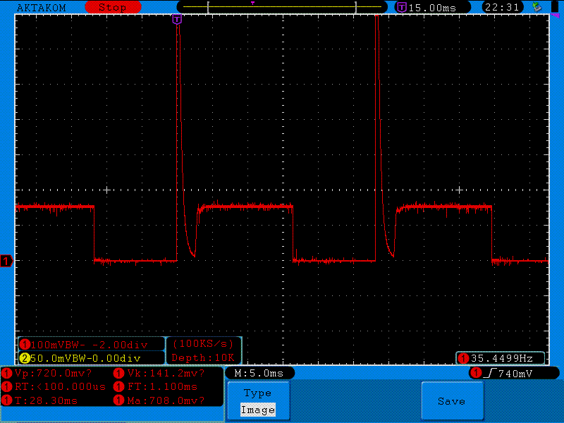

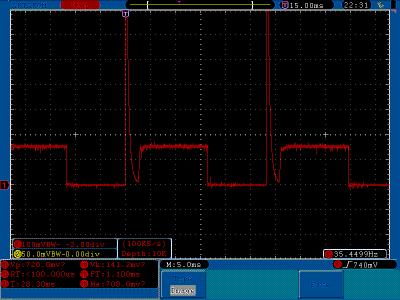

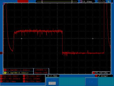

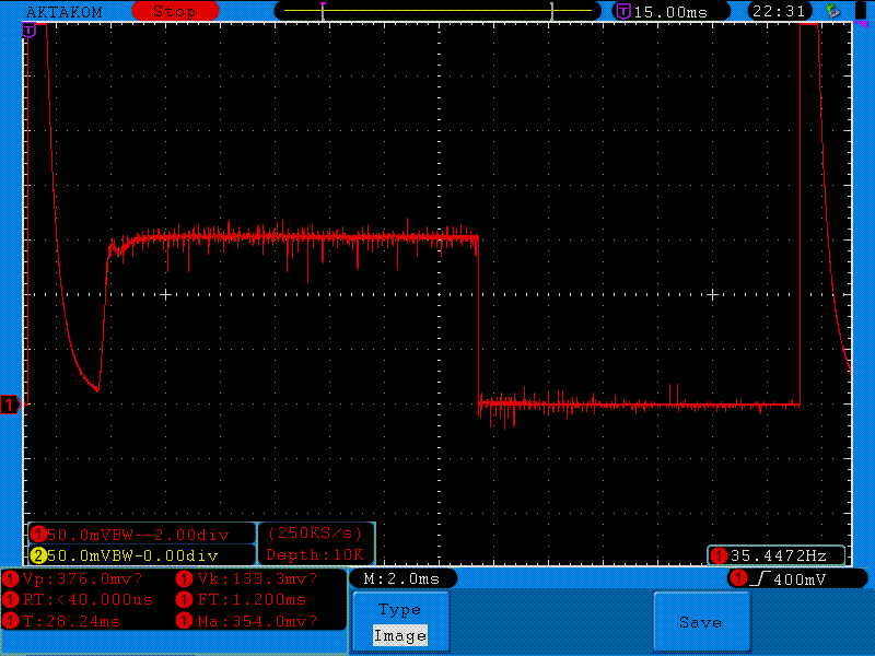

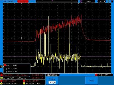

ИС-Х
#368
Вот тут я вижу ударные фронты тока, амплитуда которых гораздо выше (в десятки раз и более) установленного тока в статике. Это с моей моргалки на шунте 0,025 ом в режиме с модуляцией:
А это с ЗУС4 на таком же штатном шунте 0,025 ом (ток - желтый):
И де тут ударный ток? Или я слепой ???
UriBas
Тут наверное надо тогда определится, что такое "ударный ток"?  Думаю под ударным можно принять любой  импульсный ток, выше его среднего действующего значения  0,1-0,2С.
Alex_Soroka
Вам уже отвечали про "коммутационные выбросы".  :hello:
не все то что на осциллографе видно есть правда.
ЦитироватьВерсия4
растяните шкалу по времени.
Версия4 я вынужден был сделать "плавный выход" на ток, потому что ТОР250 (и другие микросхемы тоже) не рассчитаны вообще на частые ударные набросы тока.
Все поголовно микросхемы преобразователей рассчитываются на ПОСТОЯННЫЙ ток и минимальные флуктуации. Они очень не любят переходных процессов в силовой части, "набросов нагрузки".
Потому и пришлось изголяться.
ИС-Х
Цитата: Alex_Soroka от 10 Май 2017 в 12:49Вам уже отвечали про "коммутационные выбросы".  :hello:
Какие выбросы ? Если заряженная до 19В емкость мгновенно разряжается на 12-вольтовый АКБ, то что происходит с током?  ;-D
Или выбросы в АКБ от дросселя?
Цитата: Alex_Soroka от 10 Май 2017 в 12:49Версия4 я вынужден был сделать "плавный выход" на ток, потому что ТОР250 (и другие микросхемы тоже) не рассчитаны вообще на частые ударные набросы тока.
Ну вот, наконец-то правильный ответ. :exactly:  А то наплодили легенды....  :-)
