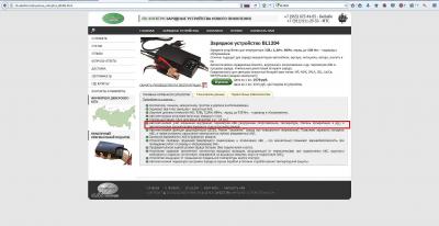

ИС-Х
Цитата: UriBas от 10 Июнь 2017 в 05:24недаром же стоит шунт в схеме, а зачем..
А вот зачем:
"Устройство снабжено функцией безыскрового подключения и отключения АКБ , что значительно повышает взрывобезопасность при проведении работ по заряду и обслуживанию АКБ."
Vova_n
[user]ИС-Х[/user],  Дык там для этого полевик есть, пока нет напряжения на входе ЗУ верной полярности закрыт, как есть через пару секунд МК убедился, что оно стабильно и открыли фет поехали и никаких искр. А если во время заряда крокодильчики покрутить полюбак искранёт.
Шунт для измерения тока и его уровня относительно того, что задаёт контролер.
Вроде бы так  :-)

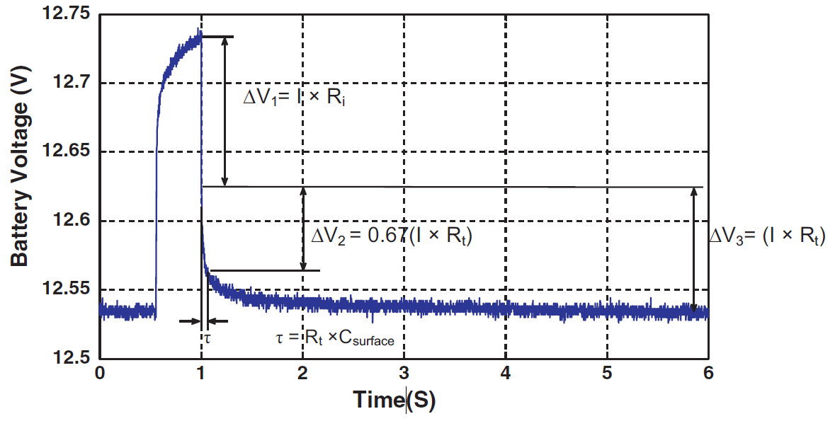

UriBas
Цитата: Vova_n от 10 Июнь 2017 в 05:32[user]UriBas[/user], Юрий ну ХИТ это ре резистор, ну уже найдите статьи и перечитайте ну сколько можно ей богу не измеришь таким образом Rвн на ХИТ.
Вот есть такая методика  (опыт других) - http://arduino.ru/forum/proekty/poloumnaya-zaryadka-dlya-ni-mh-akkumulyatorov?page=2#comment-141927 (102 пост)
Цитата из поста  - [b-b]"В конце зарядки, перед тем, как отключить зарядный ток измеряю текущий ток (I), и текущее напряжение на аккуме (U1), потом отключаю зарядный ток, измеряю напряжение ничем не нагруженого аккума (U2), далее по формуле Rвн = (U1-U2)/ I "[/b-b]  Собственно для нас (должно быть) не новость, сколько раз сами об этом говорили..
По этой картинке видно, что зная ток -[b-b](I)[/b-b]  и Общую Дельту [b-b](Vo) [/b-b]  [b-b]Vo [/b-b]= V1+V3 мы вычисляем полное внутреннее сопротивление [b-b]Rвн = Ri+Rt[/b-b] (сопр поляризации и чисто омического)  т.е. [b-b]Rвн  = Vo/I[/b-b]

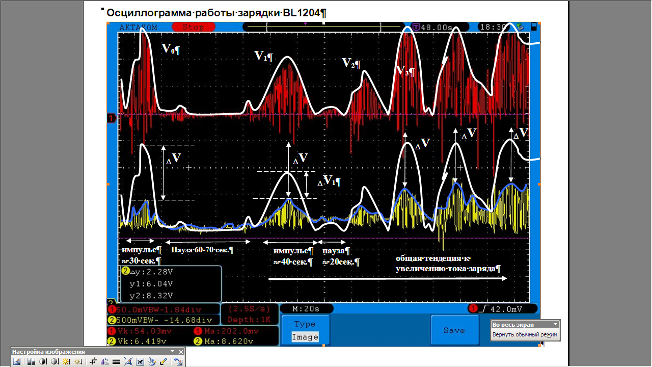

Vova_n
[user]UriBas[/user], Не новость Юрий, так каким местом и в каком месте это делает BL хоть один прямой спад мне покажите уже.. я на осцилке только и вижу, что синус подобные горбы, и плавные спады. И ещё вопрос -  в конце заряда есть паузы? хотя бы 10-20мс?
UriBas
Цитата: Vova_n от 10 Июнь 2017 в 10:20..  хоть один прямой спад мне покажите уже.. я на осцилке только и вижу, что синус подобные горбы, и плавные спады. И ещё вопрос -  в конце заряда есть паузы? хотя бы 10-20мс?
А зачем крутой спад? .. Ведь нам важно померить максимум напр в импульсе,  а потом через некоторое время в паузе,  пока напряжение не устаканится..  таким образом узнаем дельту напряжения и делим на ток получаем внутр сопр.   А пауз полно разной длительности вплоть до десятков секунд..
другое дело, что в какие-то промежутки времени (в паузах) БЛка тестирует (видимо) на поведение ХИТ в паузе.. зачем?.. ну может таким образом определяет состояние ХИТ - чтобы потом включить основной зарядный ток.   Мы то мерим окончание паузы по скорости спада, а они решили может по своему.
Vova_n
[user]UriBas[/user],  Ну Юрий ну уже внимательно посмотрите на логи снятые Алексеем и вопросы будут сняты почему фронт должен быть отвесным.
Только на его вертикальной части мы можем работать онлайн при заряде!
А, то что вы рисуете это тупо дельта напряжения не имеющая отношения к Rвн.
Второе ток должен быть константа, измерения лучше всего делать на заднем фронте.
